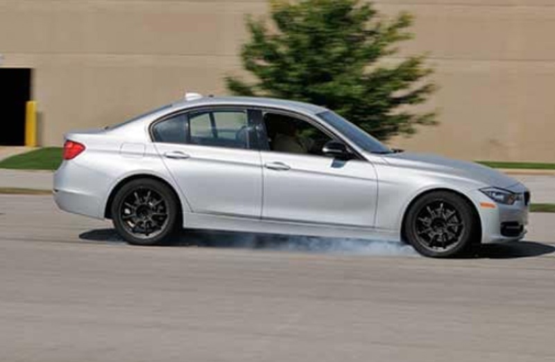

当前轮抱死后汽车将会无法转弯,这时候想恢复转向能力最有效的方法就是立马松开刹车。
后轮抱死后汽车非常容易甩尾,这危险程度比前轮抱死更大。所以老司机都知道在汽车高速行驶中是不能轻易拉手刹的。

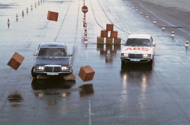

好在如今绝大多数家用车都有ABS,可以避免车轮抱死引起车辆失控。

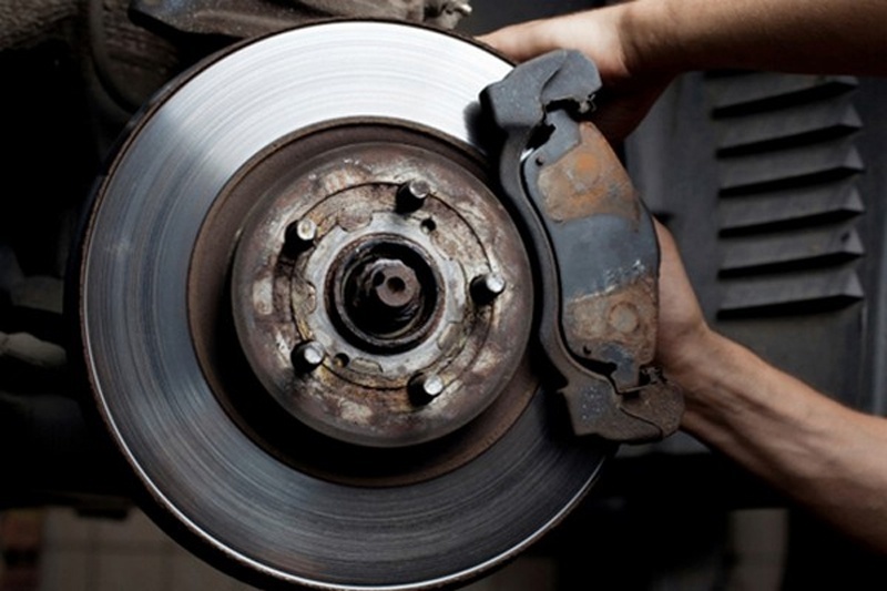

由于前轮刹车力度更大,所以前轮的刹车片、刹车盘磨损速度比后轮更快。所以实际保养中前后轮刹车片更换的频率一般是是2:1,也就是说第一次换刹车片只需要换前轮,第二次前后轮同时换。
但这只是参考值,具体情况要结合刹车片实际磨损情况具体分析。

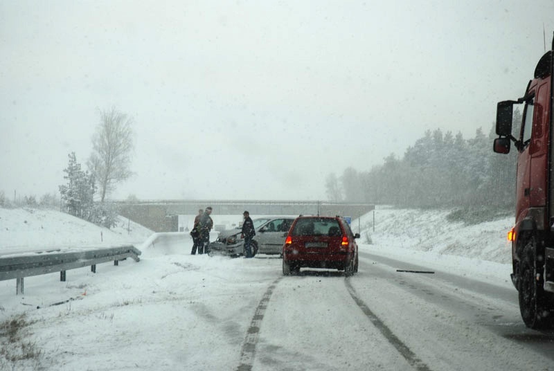

积雪路面、结冰路面、砂石路面、泥泞路面、下过雨的马路标线、高速公路上的震荡线,在这些路面尽量避免急刹车和猛踩刹车,因为此时会比正常道路上更容易踩出ABS。更要命的是此时ABS一旦启动反而会延长刹车距离。

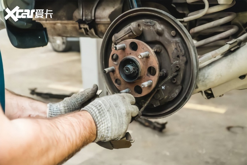

鼓刹系统刹车片被包裹在刹车鼓里,刹车时磨损的碎屑都堆积在刹车鼓内部,这更容易导致刹车卡死。具体表现就是踩刹车时一切正常,但是你松开刹车踏板时刹车不回位,这就叫做拖刹。
拖刹是非常危险的,轻则导致失控,重则导致翻车。而鼓刹是最容易出现拖刹现象的。所以应该定期检查鼓刹系统,及时清理碎屑,刹车片要及时更换。

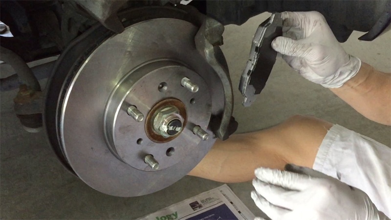

想必很多人都有这种感觉:换了新刹车片后刹车效果反而变差了。个人感觉,换了新刹车片后刹车效果能下降20%。
因为新刹车片无法充分与旧刹车盘接触,实际摩擦面积有所下降,因此会影响刹车效果。一般换新刹车片后起码要行驶数百公里,让刹车片与刹车盘充分磨合,才能使刹车恢复到之前的状态。如果你的刹车盘表面磨出来很多凹槽,那么换完新刹车片后磨合时间会更长。
