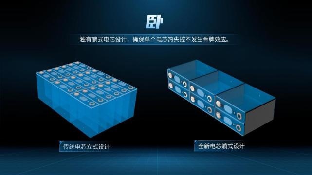

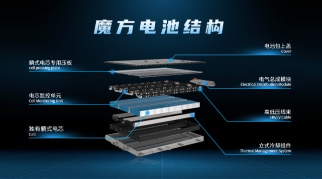

动力电池安全被誉为新能源汽车的生命线,一旦电芯发生热失控,会因为热量不断聚集,引燃整个电池包,发生连锁反应。在整包电池的安全设计层面,荣威iMAX8 EV采用的魔方电池打造了“预、导、卧、隔、疏”五重防护机制,硬软协同、疏导阻隔多管齐下,创新性破解了“热失控”难题,为用户构筑了一道安全防线。其中7*24h 远程监控体系,可以通过自学习功能,使热失控可提前监测,防范于未然;提前散热系统能够远程监测到热失控,酝酿期即开启最大功率散热;独有躺式排布电芯设计能够降低电芯之间有效接触面积,减小热传递通道;气凝胶阻燃材料可以有效实现物理热量隔离,确保单个电芯热失控后不影响周边相邻电芯;自动泄压防爆阀通过主动泄压,释放电池包内压力,使过热气体降温,防止气体喷射。基于五重“黑科技”加码,魔方电池成功挑战了针刺实验,在钢针刺入电池包触发热失控后,被刺的电池包出现冒烟现象,但没有起火、爆炸,也没有出现热蔓延现象。

除了“零热失控”安全防护,荣威iMAX8 EV魔方电池“躺平”之后,还有超高集成度、超长寿命两大优势。魔方电池先进的CTP技术,带来了更高的集成效率,电池系统能量密度达到195Wh/kg,从而实现CLTC续航里程550-570km。同时,“躺式”结构能够在不改变电池体积利用率的前提下,将整个电池包的厚度减小,荣威iMAX8 EV整个电池整包厚度仅125mm,在不侵占车内空间的同时,还能保障底盘的通过性。
值得一提的是,目前业界对电芯的处理方式都是立式摆放,将电芯“躺式”放置为结构设计开发带来了巨大的难题。因为结构胶会随着电芯膨胀以及压板相应变形,面临苛刻的受力工况,同时需要匹配电芯超长生命周期,这对结构胶性能提出了巨大的挑战。在魔方电池整个开发过程,上汽创新研发总院的工程师联合合作伙伴共同开发测试了千余款结构胶方案,历经两万小时的可靠性验证,最终才确定结构胶配方。
魔方电池有开发上的难点,也有创新上的惊喜。如果说传统立式电芯方式,是将电芯放置在了刚性框架的“铁牢笼”里,随着电芯的老化膨胀,受力条件将会急剧恶化,电芯只能在有限的空间内承担更大的压紧力;而“躺式”结构设计则采用柔性约束的方式,仿佛为电芯穿上了一件“高弹紧身衣”,能够自适应电芯的膨胀,大幅降低电芯受力,从而增加电芯的循环寿命。

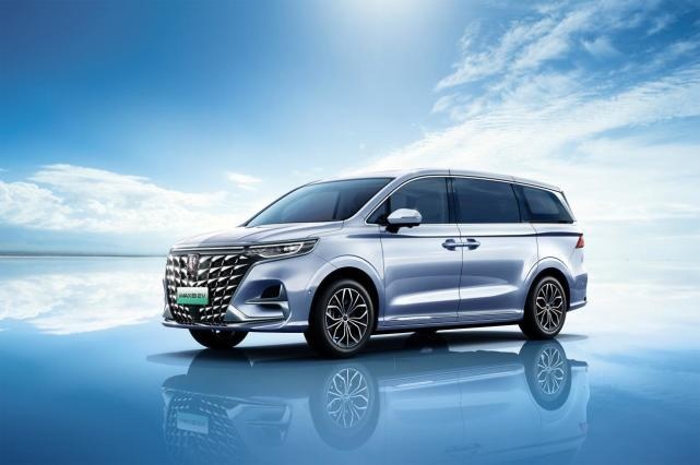

作为中国荣威重磅推出的纯电豪华MPV,荣威iMAX8 EV自预售以来,热度持续上涨。新车以灵活舒适的空间与超越同级的豪华配置,为用户打造出“头等舱”体验,以魔方电池“黑科技”,化解用户的电池安全焦虑。荣威iMAX8 EV预计8月下旬正式上市,陪伴用户开启豪华MPV出行新时代。
