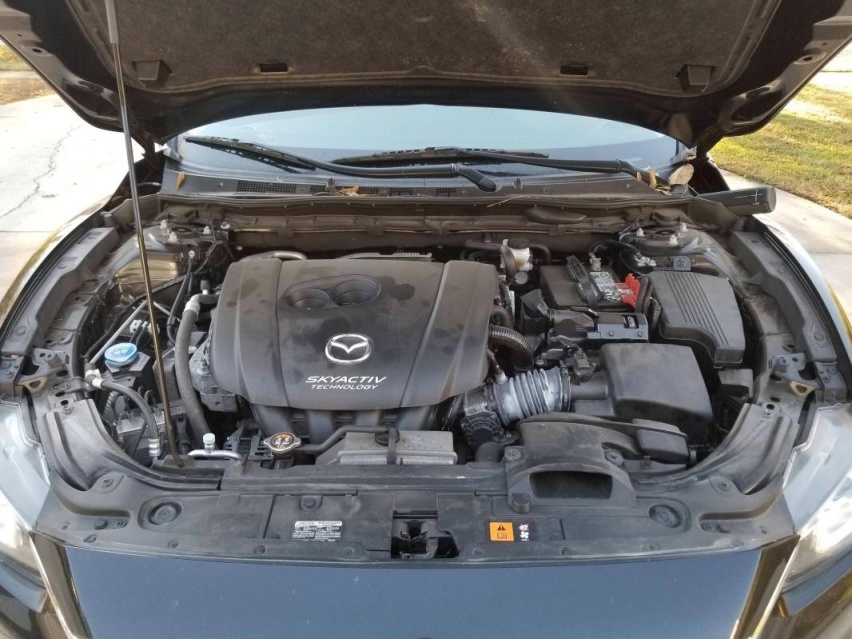

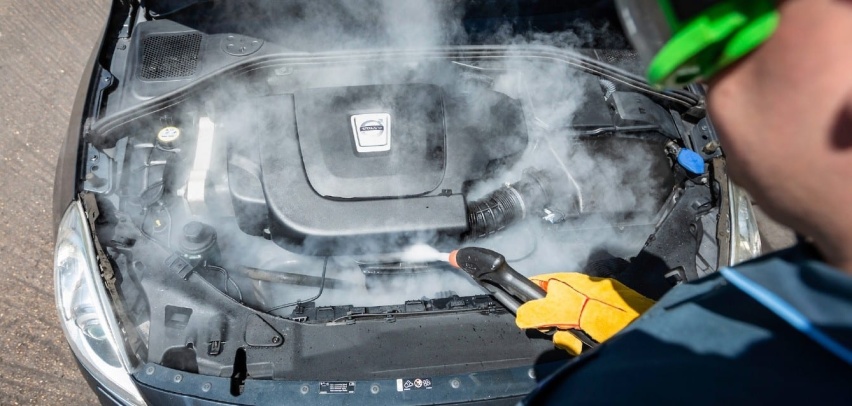

发动机舱的灰尘清不清洗都无所谓,影响不大。灰尘有灰尘的好处,干净也有干净的道理,就看你如何选择了。
我认为不清理灰尘最大的好处就是灰尘可以给我们当免费的指示剂。当发动机舱里油液发生泄漏的时候只要滴在灰尘上,那是绝对的显眼。
我平时就不爱清洗发动机舱,就因为这个曾让我免去了几百块的损失。那是四年前了,我去开车,启动后发现仪表盘上ABS报警灯、ESP报警灯、四驱报警灯全亮了,然后我就打开发动机舱检查,当时就发现保险盒那边明显有摩擦的痕迹,因为上面的灰尘被擦掉了一些,非常明显。当时我感觉应该是进老鼠了,就顺着这条线去找,结果发现是老鼠把轮速传感器的线给咬断了。自己动手接好,然后一切恢复正常。这要开到4S店去修理,恐怕没个几百块下不来。
不清理灰尘的另一个好处就是可以避免清灰尘时出现意外,比如水流到保险盒里导致短路了,流到进气道里导致发动机进水了。
清理灰尘其实算不上有什么好处,也就是看起来干净一些,赏心悦目一些。至于有人认为清理灰尘能加强散热,我觉得意义不大。因为这点灰尘太薄了,几乎不会影响散热,除非是发动机上糊了厚厚的一层泥巴才会影响散热,薄薄的一层灰尘并不会影响散热。
如果你真的看不惯发动机舱里脏兮兮的样子,就是想清理干净,那方法还是要注意一下的。毕竟汽车上绝大多数值钱的东西都在这里头了,万一操作不当导致损坏那钱包可就遭殃了。
在清洗发动机舱时下面几种情况要注意:

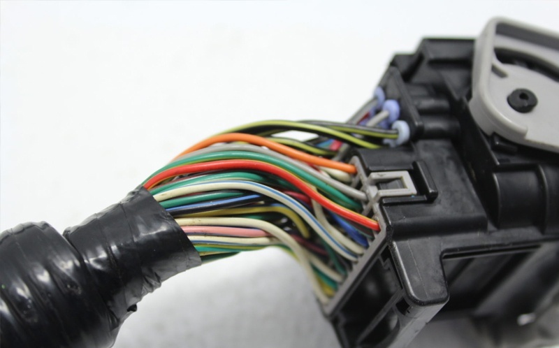

1、线束、线束接口最好别用水冲
因为线束内部密密麻麻地挤满了电线,水进去以后会产生毛细管效应,水就会沿着电线的间隙往高处走,到时候整个线束里都是水,很危险。而且线束接口里面的触点都挨得很近,进水后很容易导致短路,而且线束触点也更容易生锈腐蚀。
2、刚停车别冲
刚停车时发动机温度很高,而且发动机不同部位的材质、温度都不一样,突然用冷水冲洗会导致发动机不同部位收缩速度不同,对发动机没好处。

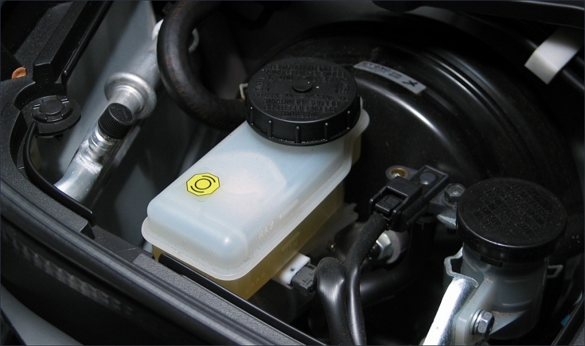

3、刹车油壶别冲
可能很多人都不知道,刹车油壶上面有透气孔,只是不容易看到而已。直接用水冲洗刹车油壶可能导致刹车油进水,刹车油进水后会提前衰减。

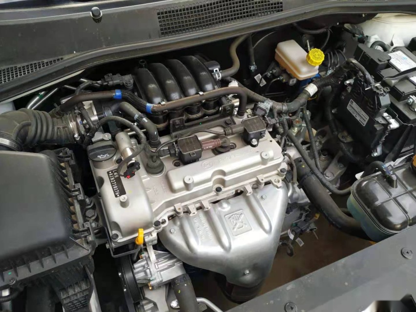

虽然平时懒得清洗发动机舱,但是真清洗的话我倒是有个比较管用且安全的方法可以分享给大家。

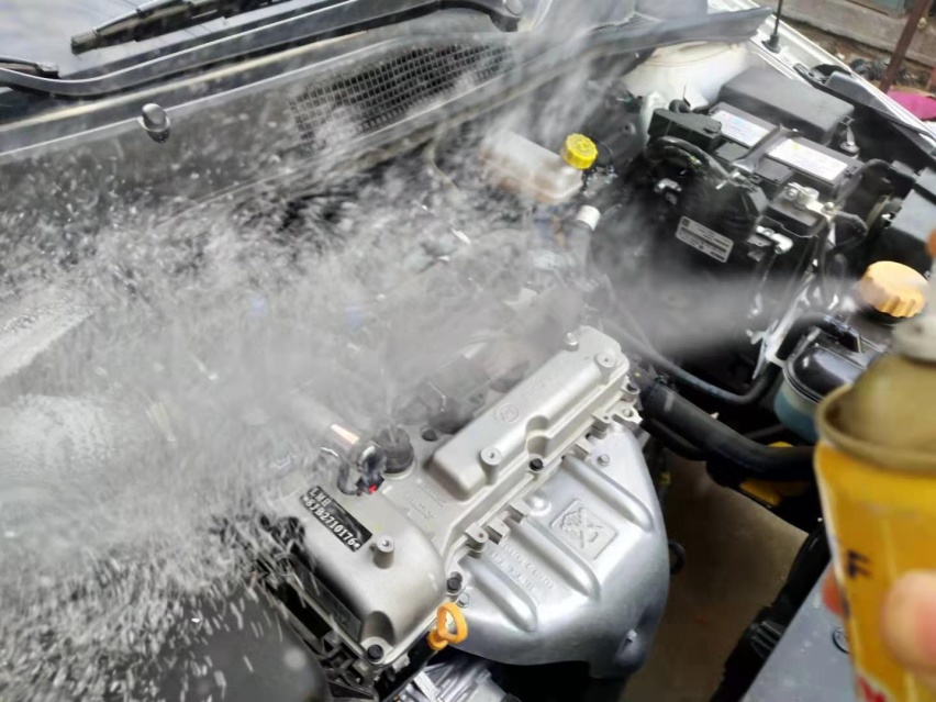

首先用泡沫清洗剂把发动机舱里喷一遍,这东西没腐蚀性,又是泡沫状,所以只要发动机温度不高,哪里都能喷。喷上去以后等待5分钟左右,让泡沫清洗剂中的表面活性剂与油污、污渍充分反应,使其脱落。
然后把水管的水量调到最小,水管紧挨着要冲洗的表面,让水自然流上去,由于水表面张力的作用,可以很轻松地把溶解了污垢的泡沫给冲洗掉。这样既可以精准控制冲洗部位,避开怕水的地方,又避免水花溅到怕水的部位。
