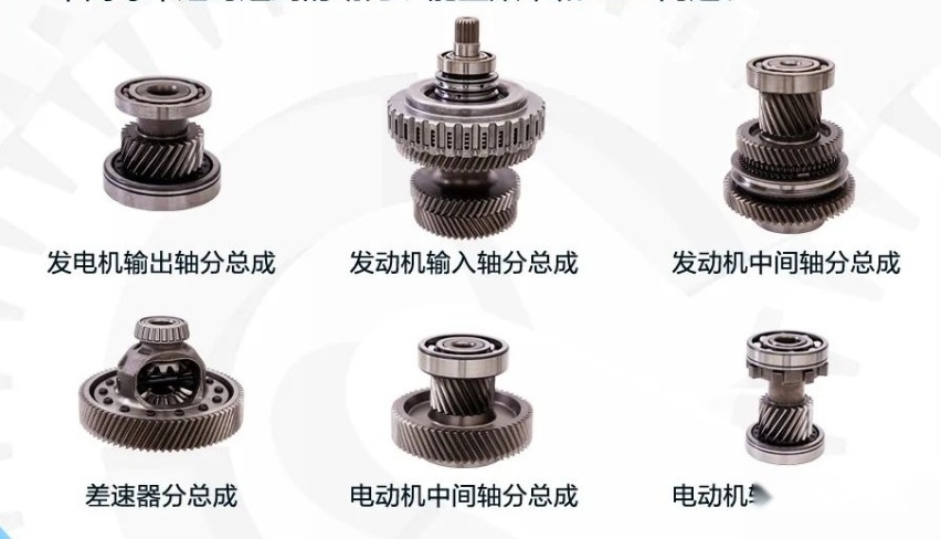

新车采用的是混动专用发动机,该机型采用了米勒循环和VGT增压器,经济油耗区域范围比同级别的机型扩大了两倍,同时发动机直驱的动力响应也更加优秀。
融合发卡扁线绕组设计、高磁阻转矩设计、短节距绕组设计的新一代电机,不仅功率密度更高、能耗损失更低,同时还有更好的可靠性和NVH表现。
双面水冷技术的混动控制系统,可以最大限度减少控制器在工作时候的升温,保证高负荷状态下也能提供稳定可靠的表现。
