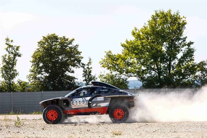

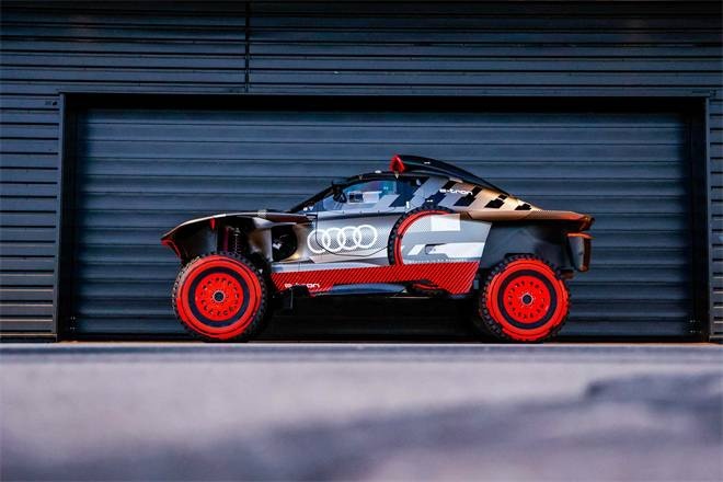

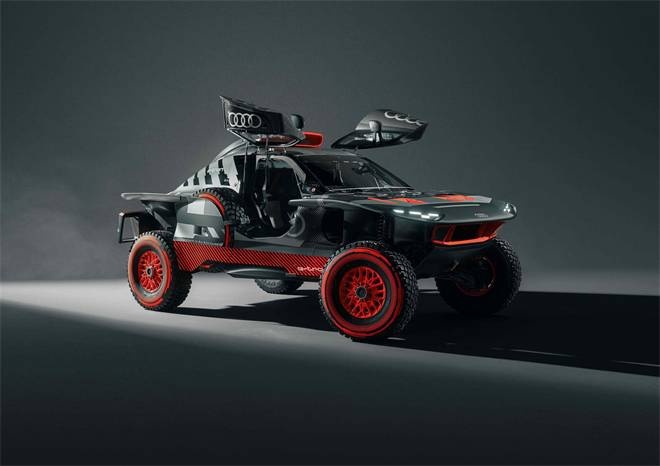

全新车身:空气动力学性能卓越,车身重量降低
奥迪RS Q e-tron首席设计师Axel Löffler表示:“奥迪RS Q e-tron E2没有采用前任车型整体式车身部件。”为了让内部尺寸符合规定,以往向车顶收窄的驾驶舱现在明显增宽,前后舱盖也进行了重新设计。“我们取消了B柱左右两侧后方的覆盖件,并结合改进的叠层,即复合材料制成的纤维结构面板,有效减轻了车身重量。”Axel Löffler补充道。未来,T1U原型车重量要求将从2000公斤增加到2100公斤。第一代奥迪RS Q e-tron在新标准下仍然超重,所以还需减掉几十公斤重量,最终的结果也带来了新款车型重心的降低。
同时,新款车型的前盖下方车身结构应用了全新的空气动力学理念。该结构与船体形状相似:最宽处位于驾驶舱位置,车身向前和向后逐渐收窄。奥迪现已取消了前轮后方与车门过渡的挡泥板。得益于此,车身重量明显减轻,空气动力学表现也更加优化。Axel Löffler表示:“征战沙漠拉力赛,空气动力学性能不容低估。”诚然,全新驾驶舱尺寸意味着车身横截面更大。尽管如此,奥迪仍尽可能将该车的整体空气动力阻力,即CD值和撞风面积(A)的乘积,降低约15%,保障该车的最高时速不受影响,仍达到170公里/小时的标准。此外,空气动力学改进还带来了另一大优势。“进一步降低了电驱系统的能源需求,”Axel Löffler表示,“我们采用计算流体动力学软件工具(CFD)完成了全部空气动力学的计算。”计算机模拟取代了风洞试验中非常耗时的工作,并且保持了结果的高精确性。

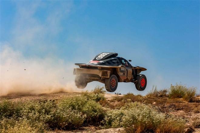

奥迪RS Q e-tron E2的电驱系统包括一个由内燃机和电机组成的高效能量转换器、一个高压电池,和两个安装在前后轴上的电机。高效的能源管理将发挥至关重要的作用。这一电驱系统中的电子控制系统在首次拉力赛中就证明了自身实力,只有在极端情况下才会面临挑战。例如,在达喀尔拉力赛上,奥迪注意到车辆在颠簸或不平的路面上行驶时,由于车轮与地面接触较少,会出现短时间的动力过剩。而当车辆过剩能量达到2千焦时,国际汽车联合会(FIA)官员会进行干预,并予以处罚。“通过对比测试,我们在允许范围内,对每秒流向电机的能量进行多达一百次的计算。”奥迪嵌入式软件、应用程序和测试台的开发工程师Florian Semlinger表示,“我们本可以将限额调低几千瓦,让自己轻松一点,但这不利于提高车辆性能。相反,我们对电能控制器进行了大量精密调试。”现在通过软件能在几毫秒内重新计算每个电机的过剩能量限额,保证车辆的过剩能量始终在允许范围内。

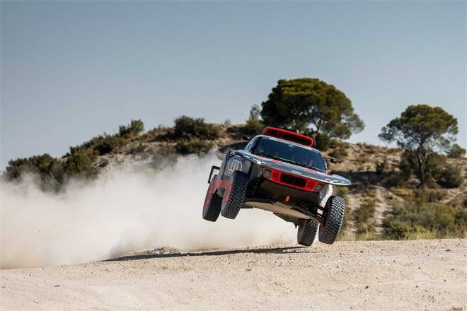

更换破损轮胎的操作也更加轻松。简单、扁平且易于拆卸的车身部件取代了之前用来覆盖位于侧翼的备胎上的笨重盖板。并且,来自合作伙伴Rotiform的新型十辐轮辋更易于操作。车手和领航员可更轻松地抓取轮毂,更安全地完成更换。
