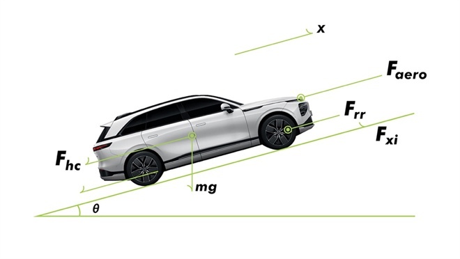

汽车在行驶过程中所受到阻力来源有很多。包括滚动阻力、空气阻力、加速阻力和坡度阻力。在上述这些阻力当中,滚动阻力和空气阻力几乎存在于任何行驶工况。可偏偏空气阻力在近些年出现的频次远远高于前者,大家对于空气阻力如此关注的原因我们可以从空气阻力方程当中窥之一二。

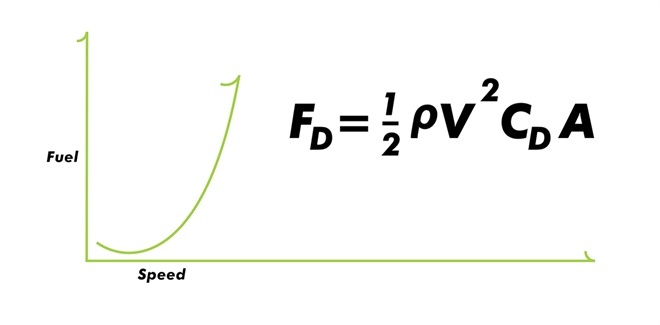

在空气阻力方程当中,空气阻力与空气密度、车速的平方、整车正投影面积和空气阻力系数成正比。
空气阻力与车速的平方成正比意味着车速越快,空气阻力对于整车阻力的影响越大,在整车阻力中的权重就会越高,进而深度影响到整车的经济性和续航表现。在同等车速和空气密度的客观环境和行驶工况下,空气阻力只与正投影面积和空气阻力系数相关。

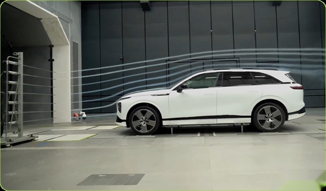

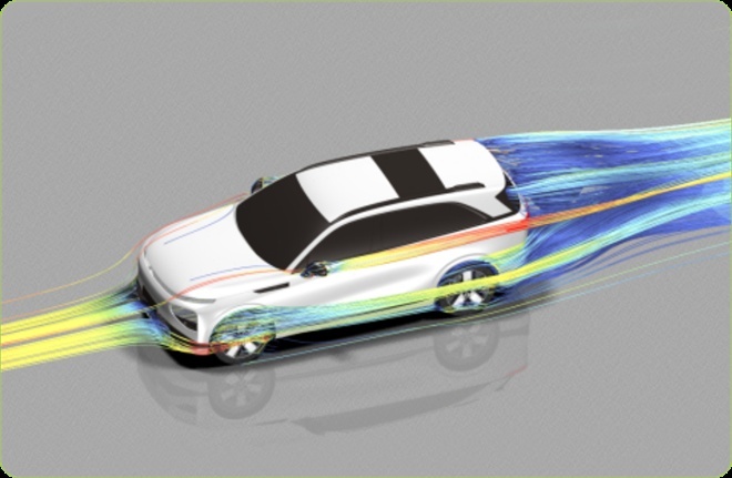

计算流体力学仿真分析和风洞试验是在现代汽车的空气动力学开发过程中的左右手。计算流体力学仿真分析利用计算机技术来优化空气动力学特性,提高整体的产品开发进度和效率。风洞试验是在实风环境中对于开发过程中的模型进行空气动力学特性的验证和调整,最终达成开发目标。
小鹏G9,“武装”到牙齿!

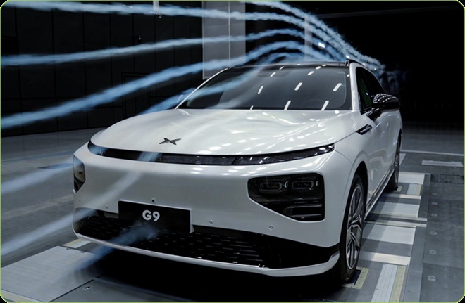

作为小鹏旗舰SUV,G9在立项之初就把空气动力学开发目标设定为同级别中的一流水平。G9经过3000余小时,750次计算机仿真模拟测试和3轮风洞试验,往返十余次的方案修改,累计近30项风阻优化,最终达成0.272超低风阻值。
空气动力学性能的优化开始于早期的产品定义和造型概念设计阶段,在G9的整体造型设计工作中,外造型设计团队通过对于造型曲面的优化,保证了G9整体造型简洁流畅。像隐藏式门把手这样的配置可以尽可能减少凸起,优化局部的气流流场。

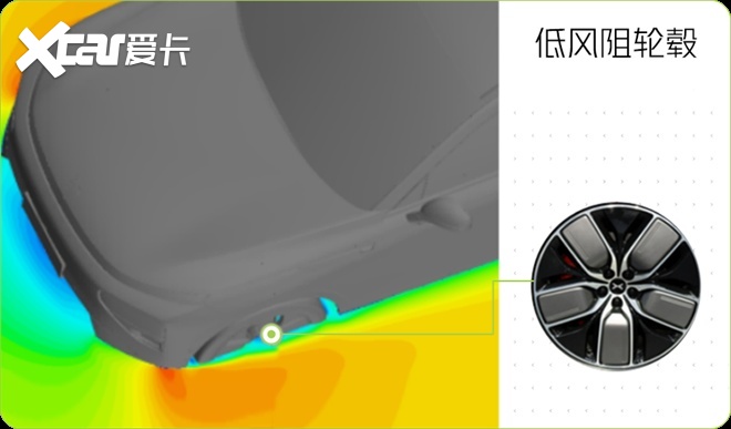

空气阻力值的提升也来源于局部最优化的设计,每一处细节都有风阻的考究。
G9低风阻轮毂将低风阻和造型意图完美融合,减小轮毂气流分离区同时兼顾了造型美学,减小风阻0.009。

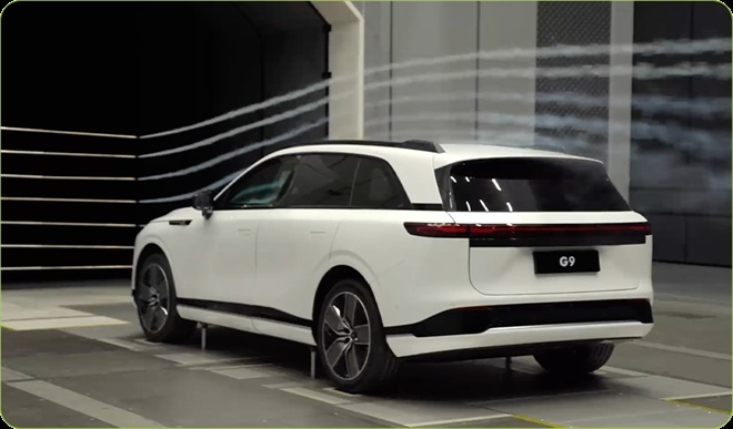

G9马蹄状前轮阻风板,全隐藏雨刮,低风阻后视镜,小段差A柱,D柱扰流板,后保下分离线,大圆角后轮眉等都为最终0.272风阻值的达成做出了贡献。
