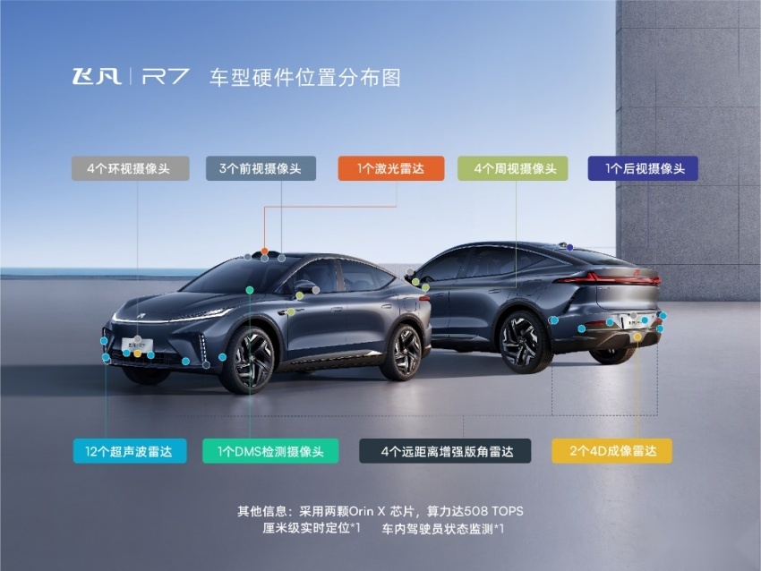

飞凡R7全车搭载了33个感知硬件,其中包括了2颗PREMIUM 4D成像雷达、12颗摄像头、4颗Hella增强版远距离点云角雷达、12颗超声波雷达等。此外,飞凡R7还全球首发量产了LUMINAR 1550 nm高规激光雷达。
飞凡R7传感器配置

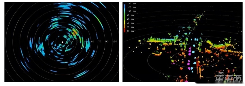

PREMIUM 4D成像雷达可以同时检测距离、速度、水平方位角、垂直高度,而且PREMIUM 4D成像雷达也可以生成类似激光雷达的“点云”,可以直接生成具备超高分辨率的图像,配合机器学习算法,可以更加准确地分辨障碍物类别。
传统毫米波雷达点云(左)和PREMIUM 4D毫米波雷达点云(右)

飞凡R7还采用了4颗Hella增强版远距离点云角雷达,提供近、中、远距三种探测模式,可以更好地检测到内外后视镜视觉盲区侧前/后方移动物体,覆盖多类智能驾驶场景。
更重要的是,飞凡R7的12颗摄像头中,还有四颗800万像素摄像头,其中包括3个前向,1个后向;而其他的摄像头也都具备300万像素。
飞凡R7
高分辨率摄像头的感知距离更远,对道路上其他交通参与的识别更加准确,还具备更高的动态范围(HDR)和更优的LED频闪消除功能(LFM)。
可以说,通过PREMIUM 4D成像雷达+Hella增强版远距离点云角雷达+高清摄像头+超声波雷达的传感器配置,即使不选配激光雷达,飞凡R7的感知能力也可以走到行业前列,也将会实现优于普通L2的体验。

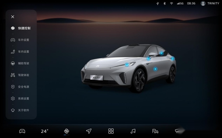

此外,飞凡R7在UI设计、语音助手、交互方面都做了很大的提升,各项参数都站到了行业前列。
飞凡R7车机页面
