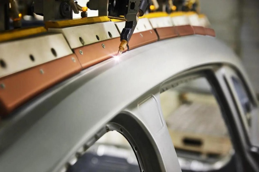

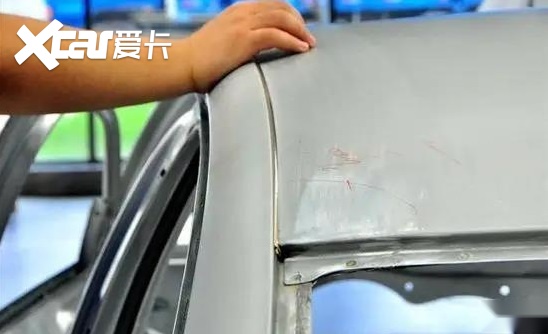

举个我的亲身经历。当年我作为应届毕业生刚到公司就被拉到车间实习6个月,所在工位负责车顶激光钎焊打磨(去除毛刺、鱼鳞纹等),灰尘大到工服都不敢共用家里的洗衣机。可在如此恶劣的工作环境下,还千万不能手抖,因为车顶这条长长的焊缝关系到外观和防漏雨。
而在主机厂,如果你的“产品”次,是会被痛骂的。因为工作压力大,我实习期间就有三个操作工因为这个当天报道当晚离职。你可能会问为什么还让研究生干?残酷的现实是,刚入职的研究生不敢轻易跳槽!
为了改善合格率问题,当时我们会在车间最后一道工位留人再次检查,有问题赶紧修补,实在不行就拉车下线。遇到产量需求大时还难免有漏车,需要跑到油漆车间修补,接受下一道工序“客户”的一通“友好慰问”。其实车顶激光钎焊打磨是可以通过机器人进行二次打磨,后续工位压力会小很多,合格率也更高,但因为成本高,当时车间没给配上。
又或者通过提升焊接的质量水平也可以达到,但它的技术难度很大,激光焊接就像是一个恋爱刚开始阶段的少男少女,特别敏感,动不动就闹情绪,所以当时只能人遭罪。
从我后来接触的车企激光焊接技术中,广汽本田的水准很合我意。他们独立开发了低热量焊接新工艺,既能大幅削减焊接烟尘,有效抑制焊接烟尘附着,又能确保熔融金属平稳快速流动,焊接质量高。
很遗憾,我没法挖到他们的技术细节,但根据公开资料里面的信息,可以初步判断是不是真的有这么好的效果。
1、激光焊最高焊接速度可达110mm/s。一般行业平均能做到75mm/s就不错。激光填丝焊的焊接速度超过50mm/s就属于高速激光填丝焊,焊接速度高,说明他们的整套工艺从工装定位、焊接设备程序监控,实施补偿等工作都很好。
2、焊缝一次性合格率99.8%。一般一次合格率能达到95%就不错。不要小看这3个百分点的差别,因为一台车的返修就可能花费十几分钟甚至几个小时,要是压线超过1h,各条线的领导都要找你喝茶了。
3、生产节拍能做到80JPH。一般这个工位能达到35JPH就不错。车顶激光焊接是整个车身车间乃至整条生产线的瓶颈工位,所以它的JPH非常关键。

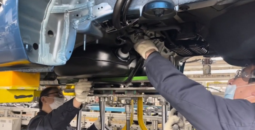

汽车生产也是如此,工艺改善是一门大学问。比如总装车间里面要安装一些大的零部件,怎么在提升效率的同时确保精确度一直是难题。比如下图在总装车间的油箱安装工序,需要两个人抬手抬头完成,很容易疲劳。
广汽本田则是做了一个油箱自动安装项目,机器不会累,取代人工操作后效率提升很多,速度更快并且完全杜绝了螺栓固定不牢风险。

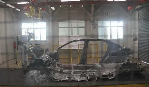

除了在线的凿检,主机厂还要求在一定时间进行全车破拆,检查每个焊接的质量。看看下图的全车破拆,检查会细化到每一处,这些全权交给机器完成肯定不现实。
图注:此图就是白车身的全车破拆检查,可以看到检查会细化到每一处,所以车身会面目全非。
严格要求的车企基本每6个月来一次(如果有问题,会相应缩短下一轮年限),考虑到车型销量不同,广汽本田要求每10000台车来一次,这种针对性的做法考虑很周到。
