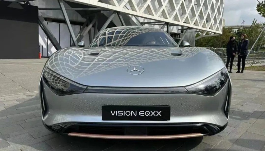

上周末奔驰的VISION EQXX纯电概念车首次来了国内,亲眼所见之后发现这台车看上去并不概念,量产车所具备的它都有,所以大家多少能猜到它到来国内的原因了,不出意外,3年之后的某台全新的纯电奔驰将会诞生于此。
为什么是3年,这台颜值终于能拉满的纯电奔驰为何不是现在?
理由是,这台车如果量产,奔驰还需要克服大量的难题,因为,这台车太过于的颠覆。

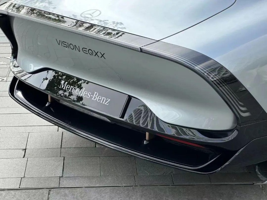

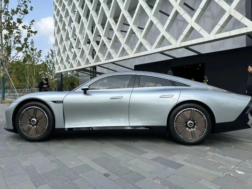

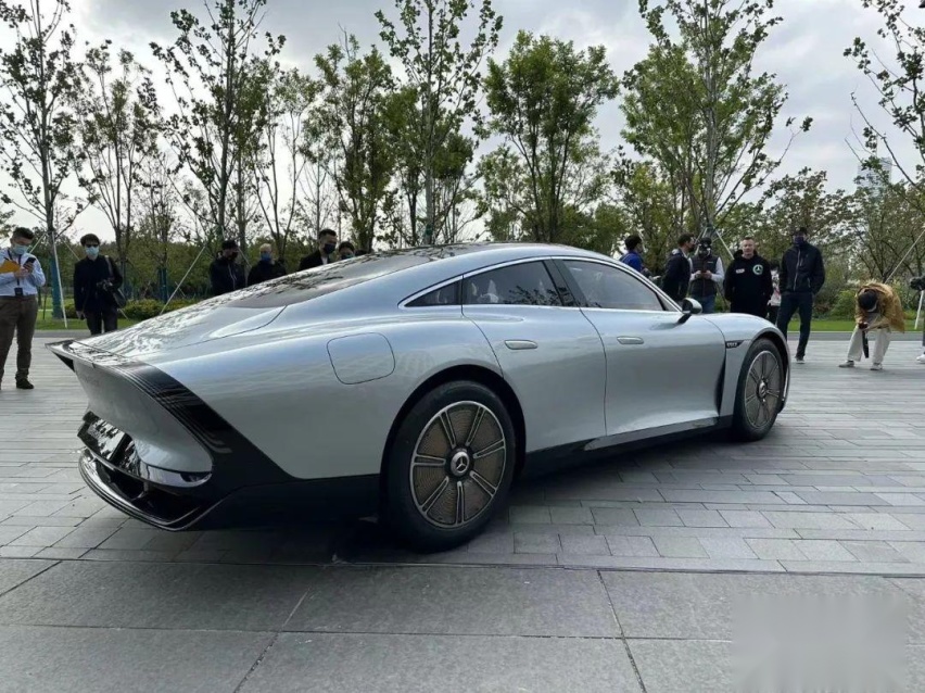

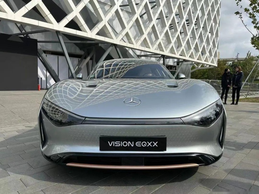

0.17的风阻:前两年奔驰在EQS上创造的0.20的风阻已经被视为天花板了,而没过多久,奔驰自己把自己给卷了,据他们工程团队解释,EQXX完全是按照水滴的原理去设计的,车尾扩散器在60公里以下会自动伸出,主要是就是为了在高速行驶中能获得更低的风阻,和水滴速度越快,拖尾越长一个原理,而如此低的风阻最直观的反应就是续航的明显增加。

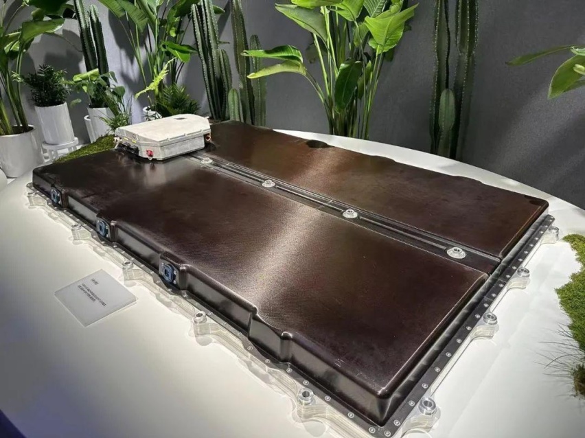

电池:这几乎是目前能见到最牛的电池了,看似811配方却几乎持平固态电池的水准,体积是目前EQS的50%、100度电池包重量495公斤、重量比EQS目前电池降低了30%,所以直接上到了400瓦时/升的惊人能量密度。同时集成了900伏的高压系统,确保电池能持续保持低温工作,省去了水路,直接风冷,所以电池包非常薄,这对乘坐体验有极大的提升。

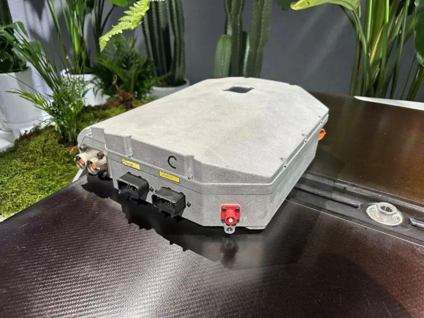

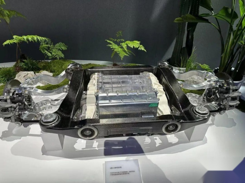

95%传动效率:燃油车热效率天花板差不多百分之四十多,纯电从电能转化到机械能差不多百分之70多,而这台EQXX做到了95%,它通过一个叫OneBox的集成装置,能十分合理去分配电能的转换,有效将化学能转移到电驱之上,相当于人家100度电有效转化之有70度,而EQXX有95度。

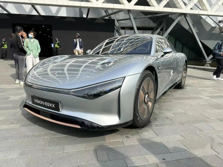

先说造型,这台车明显的跑车化设计,宽体+大轮眉,车头两侧凸起,战斗力很强,配合上车身比例,十分有之前奔驰在勒芒上300SLR的风格,古典且潮流。

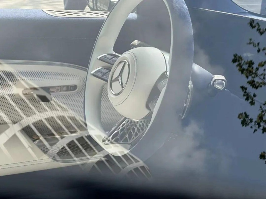

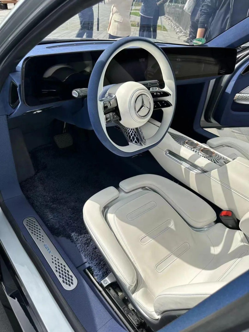

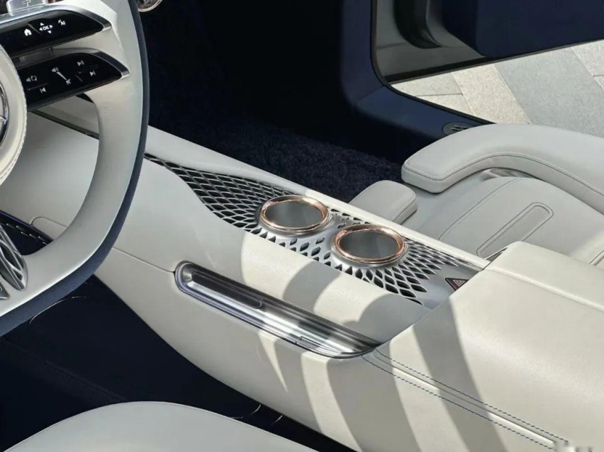

内饰再次塑造出审美上的天花板,巨幅47.5寸的大屏,8K分辨率,虽然尚不清楚到时候MBUX会如何的计划,就从硬件来看就已经上头了。

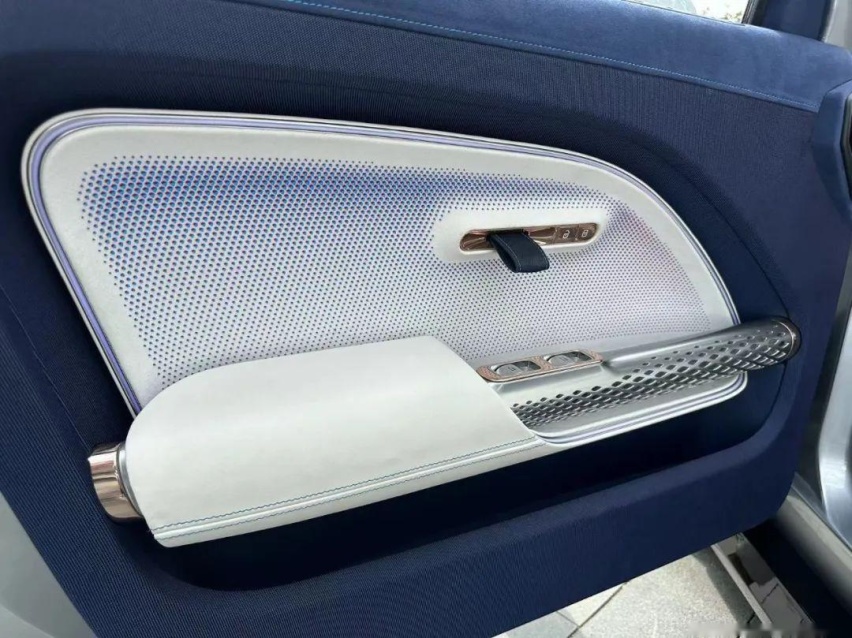

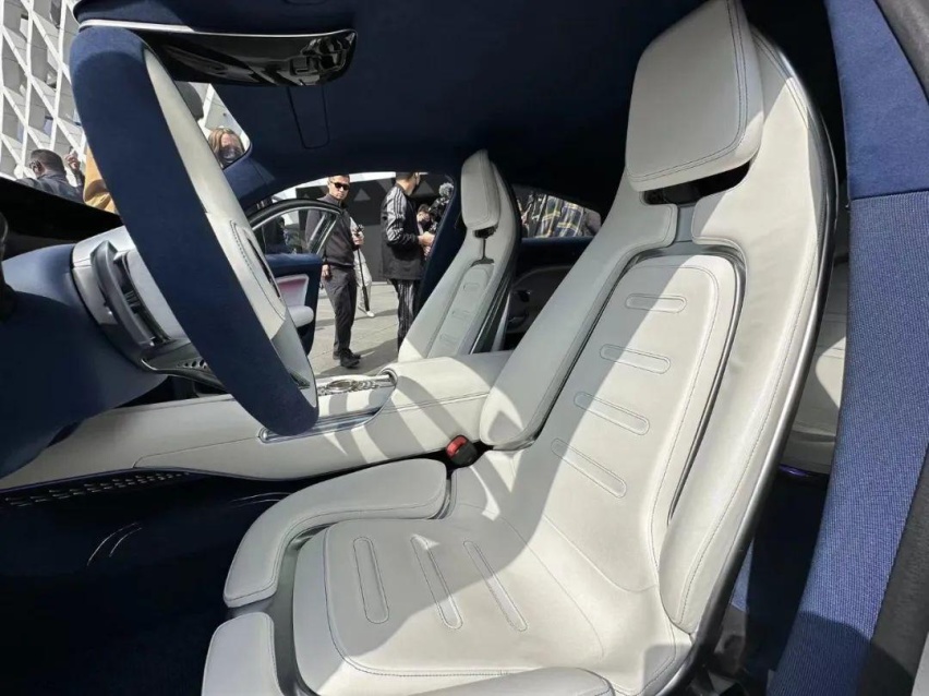

此外车内的亮点是大量使用环保再生材料、天然材料和碳纤维,比如皮革的替代分别由仙人掌原材料及菌丝体制作而成、地毯更采用100%竹纤维编织,并且内饰硬质材料在满足美感之上,进行大量镂空设计去配合减重,让这台配有100度电池的EQXX重量只有1.7吨多。
