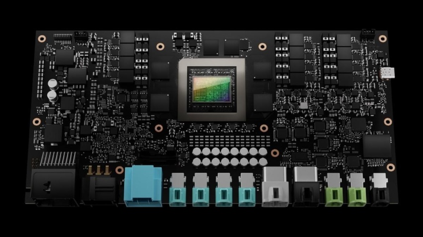

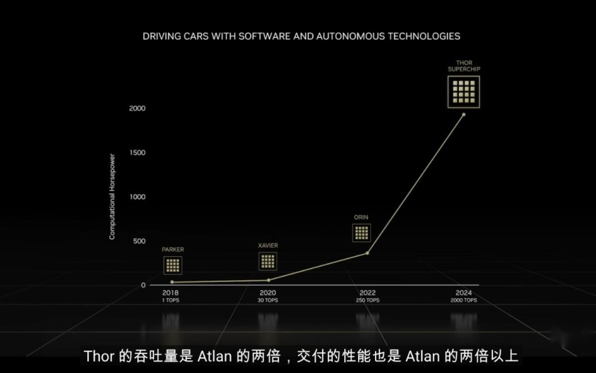

挑重点说,这颗Thor芯片的内部拥有770亿个晶体管,以此可实现2000TOPS的AI算力,或者是2000TFLOP,是现在被众多新势力厂商采用的Orin X芯片单片算力的8倍,过于强大的Thor甚至于让原本打算在2023年推出的Altan芯片连个像样的发布会都没有就直接胎死腹中。
Thor的算力有多恐怖?简单举个例子:蔚来ET7上采用的ADAM超算平台,采用了4颗Orin X芯片,其中两颗为主控芯片,一颗为冗余备份芯片,一颗为训练专用芯片,总算力达到了1016 TOPS。而最新发布的支持XNGP技术的小鹏G9和理想AD MAX上面,都搭载了2颗Orin X芯片,总算力为508 TOPS。

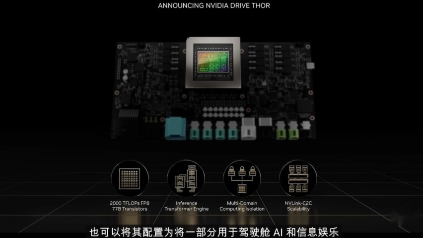

按照黄教主的介绍,由于分别是对CPU(Grace)、GPU(Ada Lovelace)和处理Transformer模型的引擎(Hopper)进行了升级,不但提升了算力,还可以实现一个英伟达此前所有自动驾驶芯片都不具备的功能,那就是对算力的“动态分配”能力。
既可以将其2000TOPS和2000FLOPs全部用于自动驾驶工作流;其2000TOPS的算力也可以分开用,如一部分用于驾驶舱AI和信息娱乐系统,另一部分用于自动驾驶。

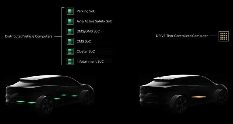

所以用黄仁勋的话说,就是以后驾驶辅助系统和智能座舱都只需采用同一块Thor芯片就行了,就没什么高通8155芯片什么事了,毕竟高通8155芯片单片算力也才8 TOPS,像理想L9 MAX上的两片Orin X芯片算力加上两片高通8155芯片的总算力,还不到Thor总算力的三分之一。即使车内再多几块大屏幕来播4K高清视频,也完全没压力。
而且由于Thor的多计算域隔离允许并发的、对时间敏感的多进程无中断运行,所以等同于可以同时在一台电脑上运行Linux、QNX和Android。这个特性也完全符合目前智能座舱功能设计的要求。

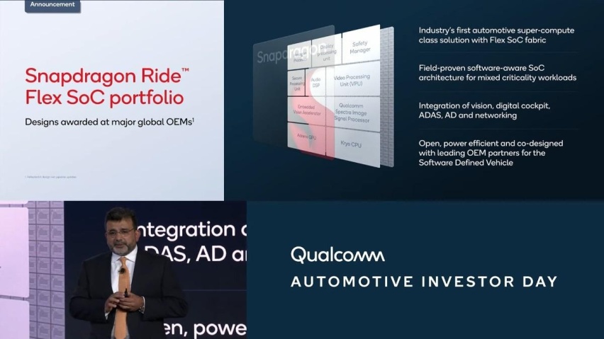

很明显,英伟达是想借着自身在芯片算力方面的优势,把智能座舱也拿下。高通当然对此也很清楚,所以没过几天,高通也在其首届汽车投资者大会上宣布,将推出集成式超级计算级别的汽车SoC,代号为Flex,全称Snapdragon Ride Flex。
这颗高通的Snapdragon Ride Flex,定位同样不同于高通骁龙8155以及过往的这类智能座舱芯片,而是与英伟达的Thor芯片一样,能作为智能汽车计算中枢的存在,同时为自动驾驶、智能座舱等车载智能系统提供算力支持。
按照资料显示,这颗Snapdragon Ride Flex包括Mid、High、Premium三个级别。其中最高级的Ride Flex Premium SoC单颗芯片的AI算力在600TOPS以上。通过双Flex SoC+双AI加速芯片,也可以达到2000 TOPS的算力。
到底高通的Snapdragon Ride Flex能不能抵挡住英伟达Thor的进攻还是未知之数,但双方的路线都殊途同归,都是依靠一个高算力单元,同时为自动驾驶和智能座舱提供算力支持。
无论谁胜谁负,这或将都是一个无可避免的趋势。好处当然是有的,工程师可以借此进一步简化汽车电子电气架构,减少布线,从而降低不少成本,但把所有鸡蛋放在同一个篮子里,自然也会带来不少的隐忧。现在像小鹏、蔚来和理想都传出自研芯片的消息,但在性能上能不能达到或接近英伟达和高通的水平,就只能让时间来给出答案了。

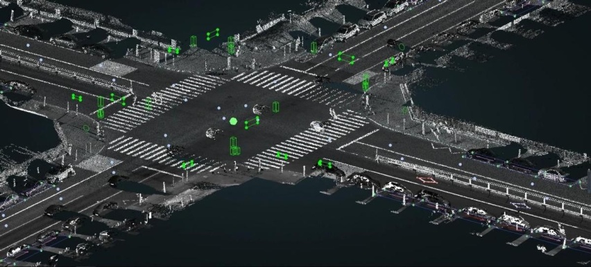

此前蔚来曾公布过一个数据:ET7上面的33个感知硬件,每秒会产生8G数据。而采用双激光雷达的G9,数据量估计也只多不少。

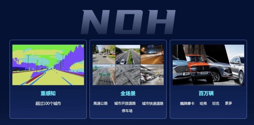

其实在小鹏转向“重感知轻地图”路线之前,毫末智行也已经在推行这条路线了,我相信接下来或许还会有更多车企会加快摆脱对高精地图的过分依赖。
