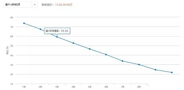

而秦Pro EV三年保值率在59.28%,电动车享受购置税免费政策,终端成交价14.69万,折旧费用:146900×(1-59.28%)=59818元。
(两款车都还没有销售超过三年,以上数据只是推测)

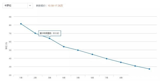

那好,咱找个同价位的汽油车来比比,同样是A级三厢家用轿车,指导价在14.58万的标杆车型卡罗拉旗舰版。
卡罗拉工信部油耗5.6L/100km,三年能耗成本17640元,保险费用15000元,保养还是3800元。
保值率大概在63.82%,三年折旧费(145800元÷1.17×10%+145800元)×(1-63.82%)=57259元。
所以价格相近的卡罗拉的三年总使用成本是17640+15000+3800+57259=93699元。
