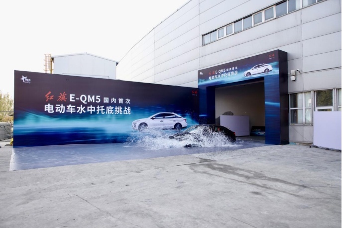

红旗E-QM5挑战“双次托底”试验
日前,红旗E-QM5挑战了电动车水中托底试验,并顺利通过检验。这个试验是由中国汽车技术研究中心有限公司实车碰撞试验室举行的,目的是展现车辆在涉水并发生底部碰撞后,产品电池包的安全性与可靠性。
此次红旗E-QM5挑战试验为双次托底挑战,设定模拟日常城市路况中车辆遇到底盘磕碰及涉水的工况:在行驶中发生“底部碰撞后进入涉水路段”,再次发生“磕碰底部电池包”的双次托底挑战复杂工况。
挑战车辆红旗E-QM5以20km/h的速度先与路面壁障发生底部碰撞后,整车底盘进入300mm深的水坑中,随后与水下壁障再次进行底部碰撞,壁障与电池包重叠为25mm。
红旗E-QM5在此次挑战中面临的最大难度在于,车辆电池在已经受到一次碰撞后,接着在水中进行二次碰撞。这对电池的密封性,电池外壳都会造成很大的冲击,对电池的防护能力是个极大的考验。

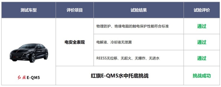

而试验完毕后,通过拆解红旗E-QM5的电池包发现,在其电安全表现中,物理防护、绝缘电阻的触电保护性能符合标准;电解液、冷却液无泄漏;REESS(车载可充电储能系统)无位移、无起火、无爆炸、无进水;挑战后车辆可正常行驶。
挑战试验后,红旗E-QM5底盘的壁障油漆脱落了很多,可见这次试验的碰撞强度之大。而其在底盘完全涉水,碰撞点与电池包位置完全接触的情况下,也依然保证了电池的可靠性、安全性。

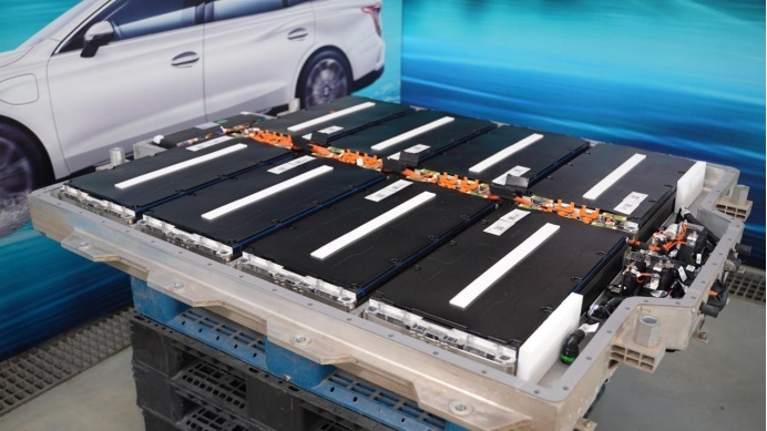

1.高安全磷酸铁锂电池芯
红旗E-QM5使用的动力电池,从电芯到系统处进行了多重安全防护设计,实现了动力电池系统无热扩散的安全防护目标。
其电芯选用了热稳定性优越的磷酸铁锂电池芯,从核心保障动力电池包的安全性。磷酸铁锂电池本身相较三元锂电池就是更加安全,E-QM5所搭载的刀片电池还曾通过最为严苛的“针刺实验”。
在早先的公布的测试中,模拟钢针将电芯刺穿导致电芯内部大面积短路的极端场景。
在同样的测试条件下,三元锂电池剧烈燃烧,表面温度超500度;磷酸铁锂块状电池无明火有烟,表面温度200-400度;而刀片电池无明火无烟,表面温度30-60度。
在电芯层面,相较于另外两种,红旗E-QM5的安全性不言而喻。
另外,对于动力电池总成系统而言,安全防护方面一直有一个难题就是高压绝缘防护。红旗E-QM5电池包结构采用CTP成组方式,对总成内部进行精细化高压绝缘防护,在系统层级提升动力电池总成的安全性。
2.电池系统的结构设计
在电池系统的结构设计上,红旗E-QM5电池包采用的是“丰”字形结构下箱体,箱体内部设计多根横梁进行加强,下箱体集成液冷的结构,可减少包内水管连接数量,减少冷却液泄露风险。而红旗E-QM5电池底部的钢制底护板,更是大幅度提升了电池底部的防护能力。
