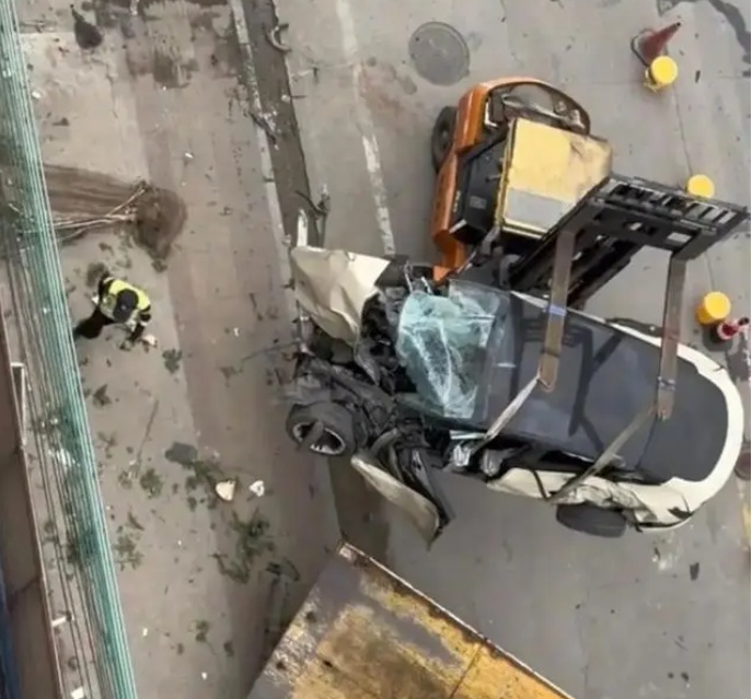

【E说就懂】近期,一则广州潮州特斯拉“失控”狂飙,致2死3伤的监控视频刷爆了整个网络,而从中关于特斯拉制动失灵的问题成为了热议的话题。
其实,近些时段关于特斯拉制动失灵的新闻屡见不鲜,而最终的判定往往也云里雾里,并引发了一系列的猜想。不过,关于特斯拉制动系统的事,那我们就必须要提到iBooster这套机构,而这套机构也关乎到了像特斯拉这样的纯电动车在制动方面是否安全可靠的重心。不过这里要提一句,这套系统在以往传统的燃油车是不太常见的,那么,这套系统的作用究竟是什么?并且纯电动车与内燃机车在制动系统方面又有着怎样的不同?本期E说就懂,就来聊一下。

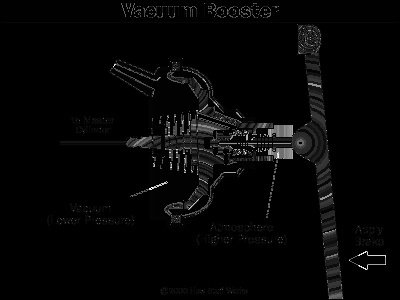

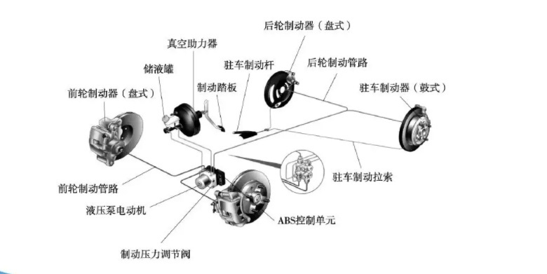

关于我们常见的燃油车,在表面上感觉只要踩下制动踏板,再通过制动卡钳与刹车盘的接触,就能轻松地将车辆减速或者刹停,看上去一切都那么简单。其实在这个背后,是有一套设计严谨且复杂的系统来完成整个制动动作的。因为一辆车的车身重量轻则1吨,重则2吨或者更高,单凭脚踩就能刹住几乎是不可能的。所以这里就需要一个能将您的力量放大的设备,而在内燃机车里,这个设备就叫做真空助力泵。
按照一般内燃机车制动系统的结构,是由制动踏板、制动总泵、制动分泵、真空助力泵、制动油管、刹车盘片、手刹制动、ABS系统等组成。其中,制动踏板连着真空助力泵,利用发动机工作时吸入空气这一原理,造成助力器的一侧真空,相对于另一侧正常空气压力产生压力差,在利用这压力差来加强制动推力。
汽车制动原理示意
一般在工作的状态下,推杆回位弹簧使得制动踏板处于初始位置,此时真空管与真空助力器连接位置的单向阀处于打开的状态,在助力器内部,隔膜将其分为真空气室和应用气室,这两个气室相互间可连通,在大多数时间里二者都与外界隔绝,通过有两个阀门装置可以实现气室与大气相连。

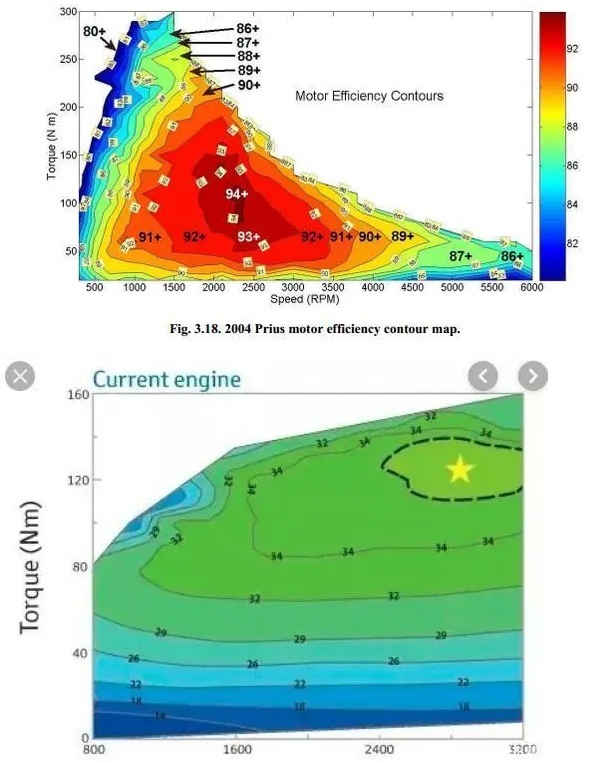

我们知道,传统的燃油车在城市低速行驶的时候,油耗会增加不少,而在高速路上行驶时,油耗则却会降下来许多。而电动车却恰恰相反,在城市里边的续航要比在高速路上行驶的更长。这其原因不仅是驱动电机在高速运转的时候效率下降,更多的原因是在于能量回收功能。
这两张图分别是纯电动车和内燃机车的发动机工作效率图,虽然电机和内燃机效率MAP的外轮廓(外特性)不一样,但效率变化的趋势却差不多,都是低转速低扭矩效率低,中间偏高输出的位置效率更高。
所以说,如果没有能量回收功能在电动车走走停停中“吸取”能力为电池补电,那么纯电动车在低速行驶是和内燃机车一样高能耗的,油车可见能量回收功能的重要性,但就恰巧这个功能,却是真空助力泵无法实现的,因为它很难与电机反拖实现的能量回收系统无缝匹配。这就是很多人抱怨的收油后电机再生制动力太强,与刹车踏板产生的制动力完全没有配合。

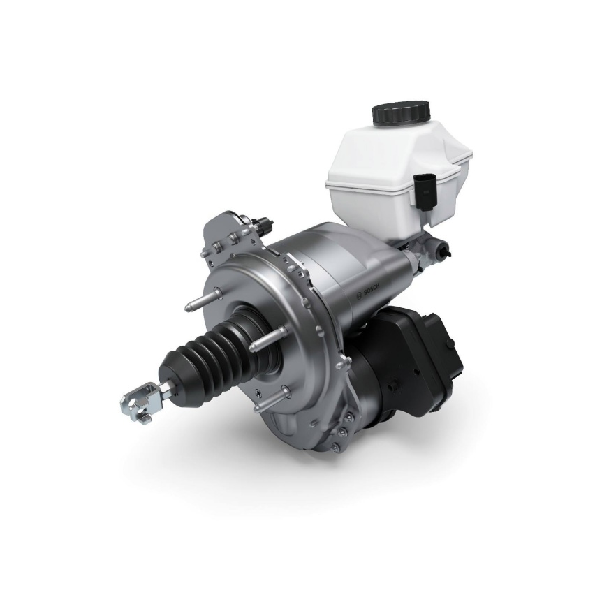

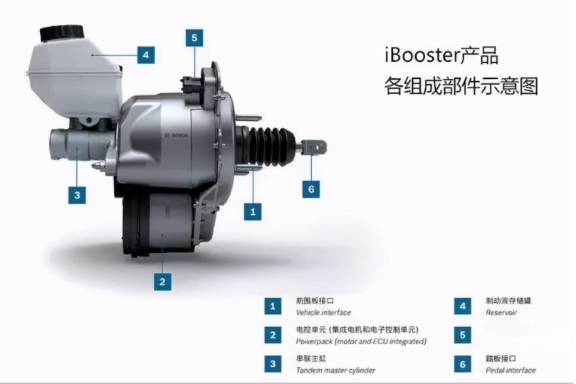

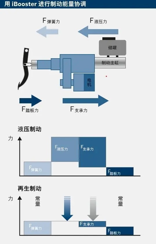

iBooster是博世推出的一款线控制动产品,目前已经发展了两代。所谓线控便是电子控制而非机械控制,它在汽车制动系统中的位置等价取代了真空助力器。在刹车时,iBooster中的传感器会将刹车踏板的行程信号传递给控制单元,控制单元进而计算出电机输出的扭矩,齿轮将扭矩转化为刹车主缸的刹车力,主缸控制四个车轮的制动油路,最终控制刹车卡钳进行制动。而相比真空助力泵,iBooster的电子化程度更高,这给了主机厂很大的发挥空间。首先,主机厂可以在后期很方便的改变iBooster的刹车性能曲线,实现不同的踏板感受,甚至可以根据驾驶模式的不同提供各种的刹车脚感。
博世第二代iBooster
另外,iBooster会与ESP hev系统协同工作,二者解耦可以实现接近百分之百的动能回收。所以在新能源车中,动能回收利用电机拖拽回收能量,iBooster通过监测驾驶者踩下的制动踏板行程和踏板力,计算得出驾驶者希望得到的减速度,系统此时优先使用电机拖拽进行制动,如果不够再启动液压制动进行补偿,这样就实现了最大限度的制动能量回收。
还有就是,iBooster系统支持主动建压,无需驾驶员踩下刹车踏板即可实现制动,而且系统就可以通过电机给予精确、合适的制动力。同时,相比ESP系统,iBooster的制动速度快3倍,而且可以120毫秒内达到最高的制动压力。这些特性让iBooster可以更好地融入到自动驾驶系统中。

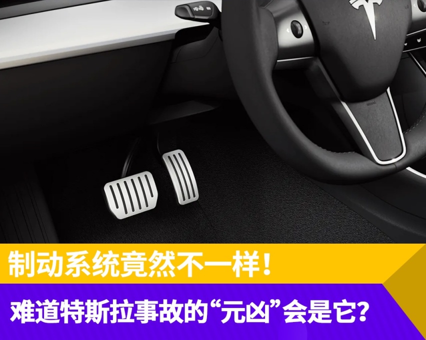

特斯拉的车型在人们的认知中,最主要的就是续航方面的稳健与扎实,而特斯拉在追求高能减耗的道路上越来越大胆,因此就推出了一个单踏板模式,即仅依靠一个加速踏板完成车辆的加速和制动操作。当然,单踏板模式也不是指油门刹车都在一个踏板上,它实际上还是有两个踏板,一个油门,一个刹车。开启单踏板模式后,加油时,车子跑起来跑得很快,但是油门一丢掉,立马能够感觉到车子降速降得非常快。
而在此之后,特斯拉又取消了弱挡位的能量回收级别,只保留了强动能回收模式。而就是因为强动能回收的设定,所以前段的刹车力是通过驱动电机反拖实现的,之后刹车力度不够了,机械刹车和电子刹车助力才会介入。所以说,只要动能回收系统故障,车辆的制动系统就会被影响。

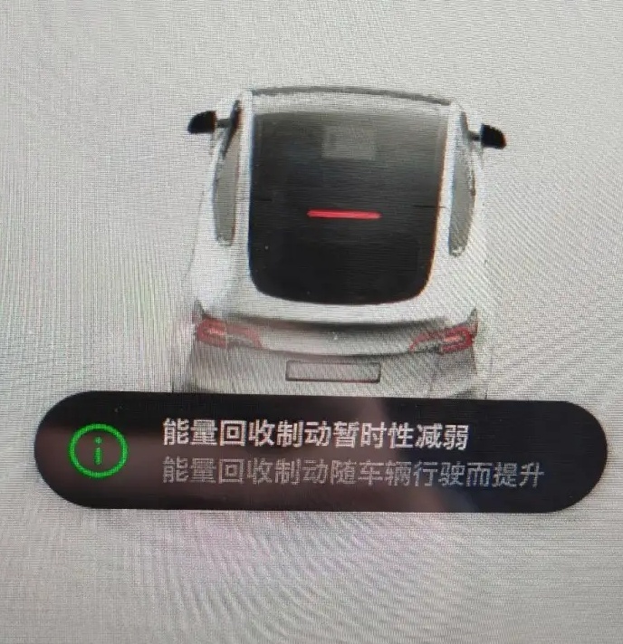

这里所谓的相互作用,笔者猜测指的是当动能回收功能受限,比如车辆的电池处于满电状态,此时的动能回收的制动效果就会下降,因此整个车的制动效果也会衰减,所以想要完全刹车,就需要驾驶员用力踩下制动踏板才行。
当车辆满电状态,此时特斯拉车型就会显示:能量回收制动功能暂时受限,减速性能下降,必要时使用制动踏板。
