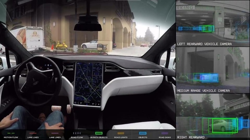

L2级和L1级的区别在于,从L2级开始,各个子系统可以协调一起工作,而不是单独的负责某一项功能。而且还加入了包括加减速在内的车辆转向和车道变更等比以前有所提高的驾驶辅助功能。现代汽车集团的“高速公路行驶辅助(HDA)”和特斯拉的“Autopilot”等最近上市的大部分汽车都搭载了L2系统。在限制条件下,车辆可以自行行驶,但司机必须始终把住方向盘。
