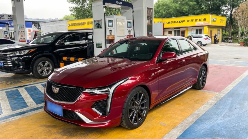

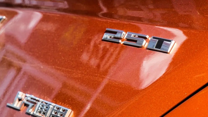

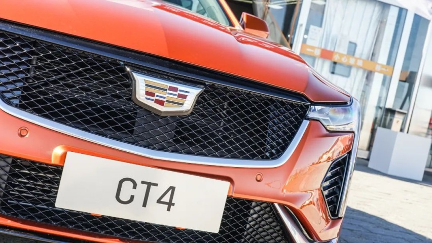

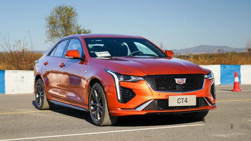

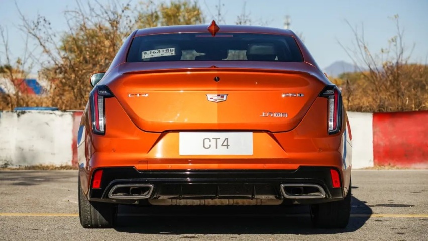

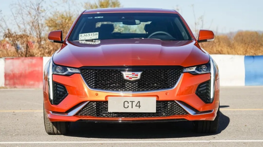

对于一台后期追加的低动力规格车型来说,消费者肯定不希望它的外观与曾经的高配车型产生太大差异,而1.5T CT4就完美地满足了消费者的“隐匿”需求。此次我拿到的这台试驾车是售价23.17万的1.5T高配车型,并选装了价值5000元,包括黑色中网、前后运动包围、以及黑色侧裙的运动套件。在套件的加持下,这台1.5T CT4除了车尾右侧的“25T”Logo外,我真的看不出和我那台自带运动套件的2.0T顶配车型有什么区别了。

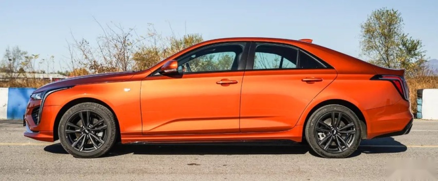

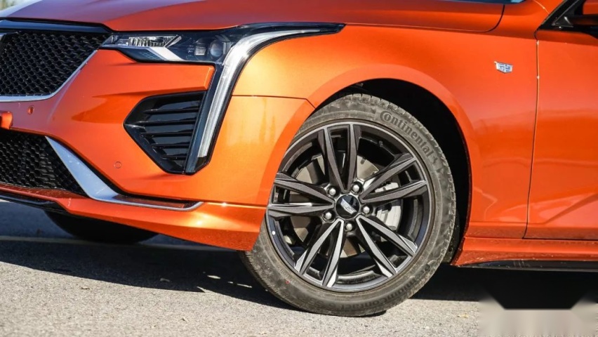

不过,在轮圈尺寸方面,凯迪拉克还是留了一手,它为1.5T车型搭载了与2.0T低配车型一样的17英寸轮圈,而非2.0T顶配的18英寸轮圈。因此相比于顶配2.0T车型的235/40 R18尺寸来说,1.5T CT4的轮胎尺寸就“只有”225/45 R17了。当然,其轮胎型号也与2.0T低配车型一样,为马牌的Premium Contact 6 SSR缺气保用轮胎。

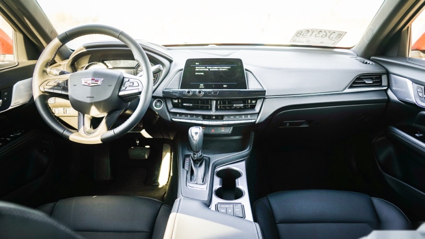

除了外观没啥区别外,1.5T CT4在内饰部分也与我的2.0T顶配车型高度相似。像是一样的8英寸中控屏幕、一样的带4.2英寸行车电脑的机械指针仪表,以及一样的方向盘按键,这套内饰对于我来说简直太熟悉了。

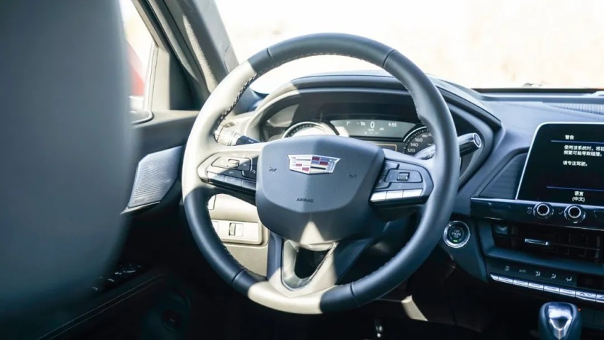

不过作为2.0T车主,当我实际坐上1.5T CT4的驾驶位,并握住方向盘后,我瞬间就捕捉到了二者的不同,因为此时纤细的方向盘握感,与我10分钟前开车过来时的方向盘胀手感截然不同。而除了方向盘变细以外,1.5T车型的内饰就与我的2.0T车型没有什么区别了。

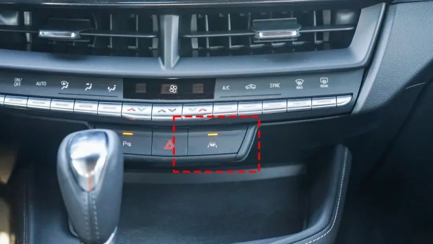

配置方面,令我倍感意外的是,这台1.5T CT4上竟然还有我那台2020款2.0T顶配车型所不具备的车道保持和盲区监测功能。并且根据官方给出的配置表来看,这两项配置除了21.97万的1.5T入门款没有以外,在高配1.5T以及2023款2.0T车型上均为标配。

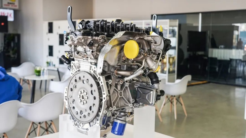

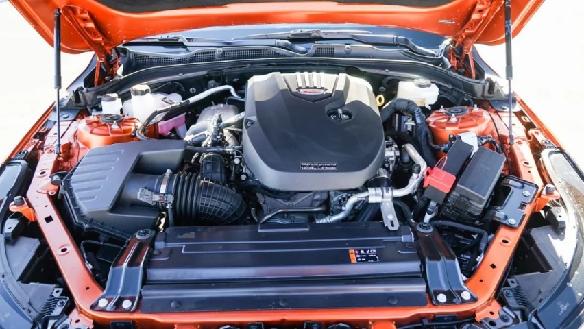

在了解了1.5T与2.0T发动机之间的动力参数差别后,肯定有人会像我一样好奇随着排量的减小,CT4的机舱是否会变得十分空荡。毕竟在海外市场,除了2.0T发动机以外,CT4的机舱还要塞入四缸的2.7T和V6的3.6L双涡轮增压这两个大家伙。因此,在掀开机盖前,我的心情都是十分忐忑的。不过当CT4的铝合金机盖被液压挺杆顶起后,映入眼帘的竟是和我那台2.0T车型一样的充盈感,这台代号LDF的1.5T发动机的体积与我那台2.0T发动机并没有太大差别,并且由于这台1.5T还使用了更大的发动机罩,所以视觉效果甚至会和海外尺寸更大的2.7T版本更为接近。

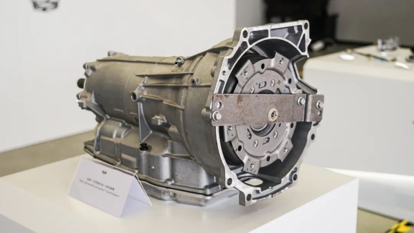

在变速箱方面,1.5T车型则与2.0T一样,依旧采用代号为8L45的8AT变速箱,并且终传比以及各个挡位之间的齿比也与2.0T车型上的8AT一致。这便意味着,在下面体现动力性能的0-100km/h加速测试中,二者的成绩差距基本都是发动机动力差异带来的。

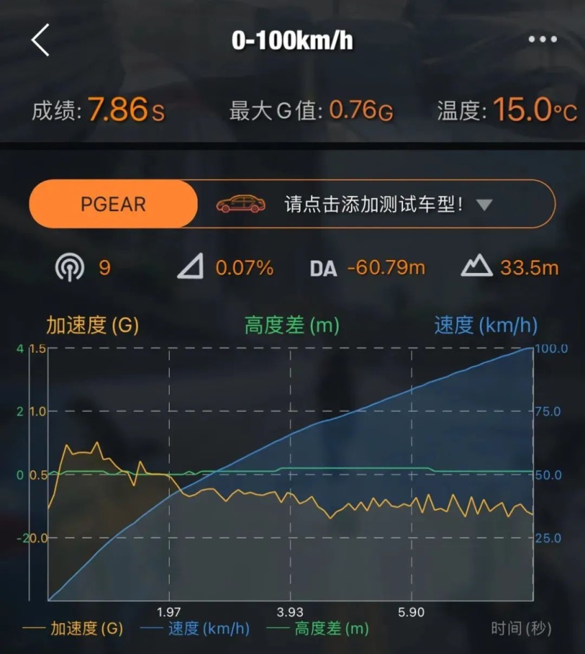

是时候让我们看看1.5T CT4的真实动力表现了。关闭ESP、使用弹射起步,在15°C气温,3级逆风的情况下,使用D挡自动模式的1.5T CT4最终取得了7.86秒的破百成绩,与官方给出的7.9秒成绩基本相同,比2.0T CT4的6.88秒实测破百成绩慢了大约1秒的时间,不过比相同马力、车重,且同样使用8AT的标致508L快了大概0.2秒。

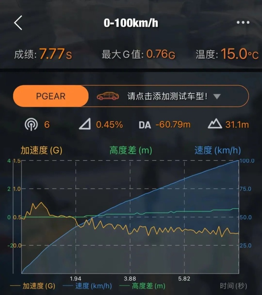

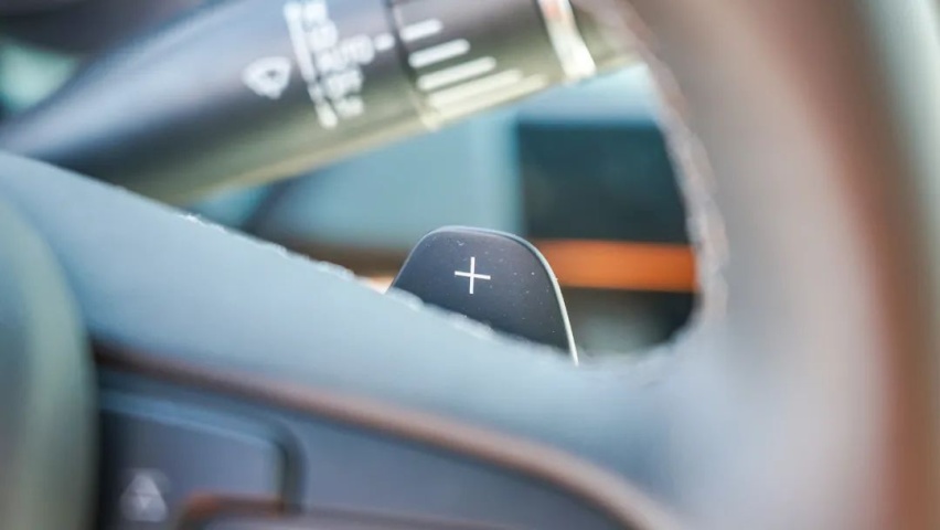

虽说7.86秒的破百成绩还可以,不过作为CT4车主的我,心里其实能隐约感受到这并非是1.5T CT4的最快加速实力。因为我之前在D挡自动模式下测试2.0T CT4的0-100km/h加速成绩时,就发现变速箱总会在时速达到96km/h时升入4挡,但实际上,2.0T CT4在通过换挡拨片控制的手动模式下是可以实现3挡破百的,相当于能节省一次换挡的时间。所以我又用手动模式对1.5T CT4进行了一次0-100km/h加速测试,在相同的气候、测试条件下,最终取得了7.77秒的破百成绩,比自动模式快了0.1秒,几乎等同于一次换挡动力中断的时间。
需要强调的是,真正令我感到兴奋的,其实并非是换用手动模式后提升的0.1秒,而是手动模式在1.5T CT4上发生了根本逻辑的改变。上文我之所以没提2.0T CT4换用手动模式后的0-100km/h加速成绩的提升,其实是因为我那台2.0T CT4使用手动模式后加速反倒变慢了,只要转速稍微过了换挡“甜蜜区”,变速箱对于拨片换挡的反应速度就会慢上半拍,甚至还会出现都飙到断油转速后才升入下一个挡位的现象。所以如果我想在手动模式下开着2.0T CT4做出最快的破百时间,就必须要保证换挡时机是天衣无缝的,以至于我实测6.88秒破百的2.0T加速成绩,其实是在D挡自动模式下跑出来的......
但在1.5T CT4上就不必如此了,即使发动机转速已经接近红线,变速箱对于拨片手动升挡的指令也能做到及时响应,所以在通过手动模式测试极限0-100km/h加速时间时,操作起来是要比2.0T CT4容易许多的。
之后我从工程师那得知,1.5T CT4的手动换挡能力之所以得到了大幅提升,其实是因为其搭载的8AT变速箱针对手动换挡速度相关的部分进行了全面的优化。不仅如此,工程师还优化了液压控制阀的控制精度,并将原来负责为自动启停熄火后再着车的第一股驱动力的供应源,从蓄能器更换成了辅助油泵,可以提升车辆在自动启停熄火后的静止起步响应速度,并且降低1挡升2挡时的换挡顿挫。最重要的是,这个优化过的变速箱也会同步至2023款的2.0T车型上,真是让我这个老车主好生羡慕!

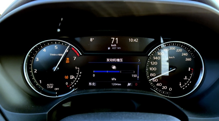

此外,我在驾驶1.5T CT4进行加速时还发现了一项与2.0T车型截然不同的地方,那就是1.5T CT4的红线转速变得更高了。在自动模式下进行全油门加速,2.0T车型大约会在5100转进行升挡,而这台1.5T CT4则会将换挡转速拉至大约6000转。凭借着这多出来的1000转,这台1.5T发动机会明显给人一种“气”更长的感觉,而这股更长的“气”,也大幅削弱了本就差别不大的加速感官体验。

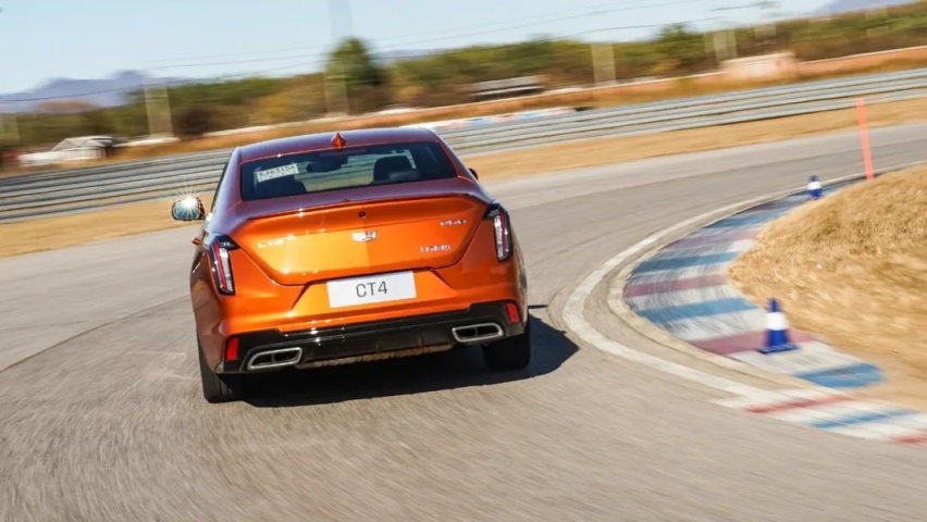

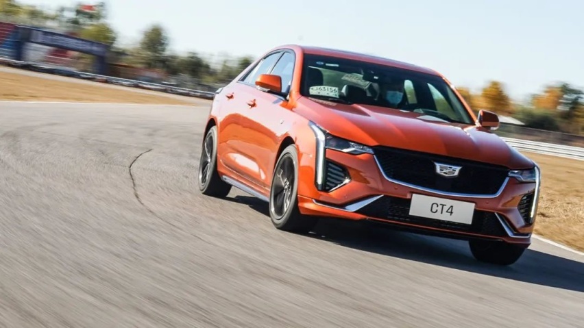

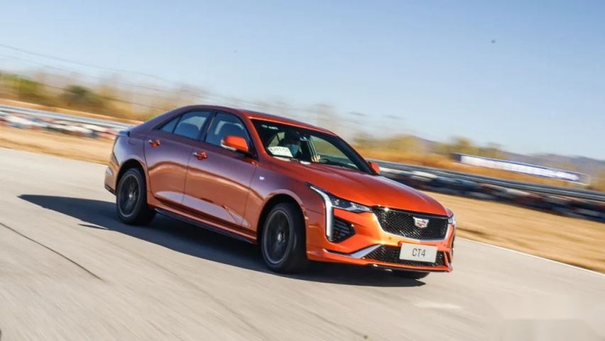

在15°C气温,前2.6bar、后2.9bar的热胎胎压情况下,我驾驶着1.5T CT4在锐思赛车场取得了1:04.92的圈速成绩,这个圈速比2.0T CT4慢了大约2秒。但需要重点强调的是,这个圈速并非是1.5T CT4的最快圈速,因为当时用来测试圈速的仪器P-GEAR只有在终点线偏内侧的位置才能自动开始/终止计时,所以为了能记录到圈速,我只好去贴那个计时点,以至于在最后一个高速弯和第一个弯道都不能走完美的赛车线,直接影响了出弯、入弯时的速度,进而对圈速产生了负面影响。
根据我跑过锐思几百圈的经验来推算,如果能走正常线路的话,这台1.5T CT4做出1分04秒整的圈速成绩肯定是没问题的,也就相当于比2.0T CT4的圈速慢了约1秒,然后比标致508L以及奥迪A3略快半秒的水平。而且别忘了,1.5T CT4原厂搭载的防爆胎抓地力很一般,这也会对圈速造成一定的影响。
在阐明了上述客观存在会对圈速造成负面影响的外在因素后,下面我将为大家讲解一下1.5T CT4和2.0T大约1秒的圈速成绩究竟差在了哪里。在锐思这个小赛道中,2.0T CT4在大直道的尾速可以达到135km/h左右,而1.5T车型则为127km/h,说明二者在中后段加速上还是存在着些许的差距。此时再加上1.5T车型原厂防爆胎的抓地力一般,会对车辆的过弯速度造成负面影响,而这种由于轮胎拉胯造成的降速,又会放大不同动力车型在出弯后的再加速能力差异,这便会使2.0T车型巩固自己的圈速优势。而以上两点便是造成二者圈速相差1秒的根本原因。

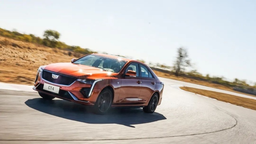

此外,在赛道S弯或麋鹿测试这种需要快速换向的场景下,均衡的前后配重比、外加前置后驱的驱动形式,也让1.5T CT4在可控的同时,还能为驾驶者带来充足的驾驶乐趣。像是在快速换向过程中,CT4的车尾能通过轻微的滑动来降低车头指向正确方向所需的时间,随后待车头指向正确方向后,你只需回正方向、或微微反打,车尾就能迅速恢复抓地力,并跟随车头继续行驶。相比于一般前驱车,这种换向动作要更高效、且更能让驾驶者的嘴角上扬。

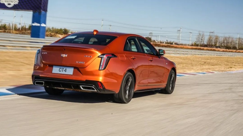

不过在出弯阶段,这台1.5T CT4的状态就会和我的2.0T一样,显得有些太过安分了。即便我采用开关脚、甚至直接地板油出弯,CT4的车尾都不会出现任何躁动不安的苗头,最多只会出现短暂且轻微的滑移,但眨眼间就会回归笃定泰山、处之泰然的状态,整体稳定得就像是一台“轨道车”。而造成这种过分安稳状态的原因,除了不够残暴的211马力外,主要还是由于CT4后轮没有LSD限滑差速器所导致的。在全力加速出弯时,普通的开放式差速器只会使动力传递至内侧车轮,并导致内侧车轮突破轮胎抓地力,致使动力流失。无法像配备LSD限滑差速器的车型那样,能对内侧打滑车轮进行限制,并将动力同步到外侧车轮,使车辆展现出动力漂移时两侧车轮同时打滑的走尾感。所以和拥有DSC(动态稳定控制)模式,可以通过后刹车来模拟限滑差速器对打滑车轮进行制动的宝马来说,CT4的后驱感是有所不足的。

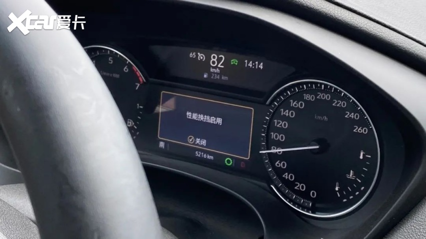

不是凯迪拉克车主的朋友可能不知道,在售这代CT5上市时,凯迪拉克为其变速箱赋予了一个全新的“性能换挡模式”。在这个模式下,变速箱会允许在红线转速进行升挡,并且只要当前转速能进行降挡,D挡状态下的变速箱也会根据驾驶者的动力请求去极力降挡,而这个“性能换挡模式”也出现在了CT4车型上。可以说随着“性能换挡模式”的推出,凯迪拉克不仅摆脱了曾经“一台变速箱毁所有”的名号,同时这个模式还成为了CT4、CT5车主享受驾驶乐趣的源泉之一。
不过在我那台2020款顶配2.0T车型上,这个“性能换挡模式”的触发条件实在是太严苛了,只有在进行了大约3秒多的全油门加速、或是进行了大脚制动后才会开启。而在这台1.5T CT4上,触发难度终于得到了改观,驾驶员只需将油门踩深一些、并维持一段时间,或是进行稍大的制动,甚至是车身产生了较大的横向G值,这个“性能换挡模式”就会自动开启了。值得一提的是,使用了新款变速箱的2023款2.0T车型也采用了这套全新的模式触发机制,可以更快进入激烈驾驶的节奏。
