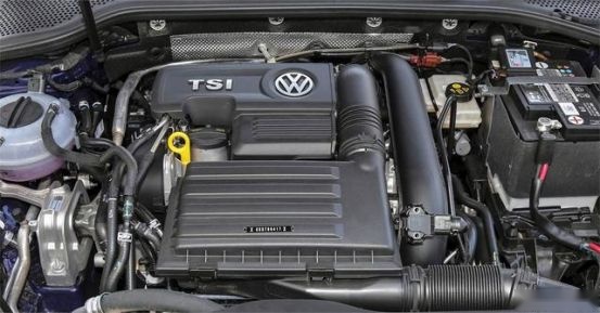

大众的EA111最早在上世纪70年代运用于奥迪品牌车型中,在EA211没推出前,EA111一直是大众小排量车型的主力。大众的EA111系列1.4TSI发动机是大众于2005-2006年间推出的排量为1.4L具备双增压、缸内直喷技术的发动机。
TSI代表的是Twincharger Fuel Stratified Injection这几个单词首字母的缩写,通过字母表面意思可以理解为双增压+分层燃烧+缸内直喷的意思。
这款系列发动机融合了缸内直喷、涡轮增压等先进技术,具有小排量、高功率、低油耗等性能优势,材质有铸铁缸体和铝制缸体两种类别,但引进到国内,并搭载在多款大众车型的1.4L和1.6升发动机均为铝制缸盖、铸铁缸体。
目前搭载1.4TSI发动机的车型有高尔夫、速腾、迈腾、朗逸等车型。

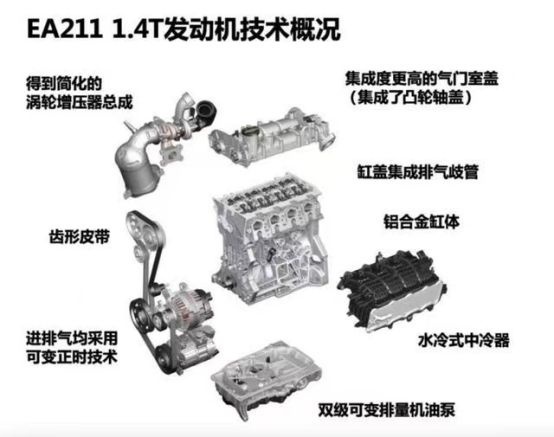

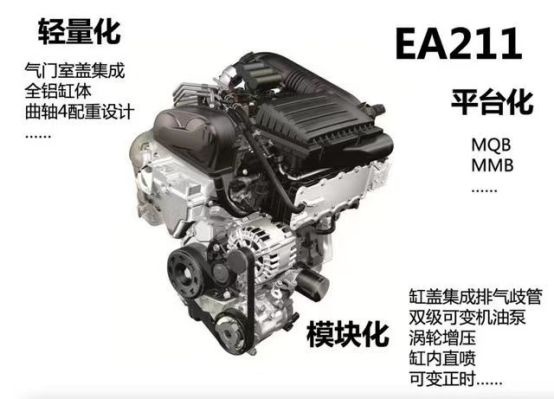

EA211发动机是在EA111的基础上改款而来的,于2012年在日内瓦国际车展上推出,该发动机系列包括了三缸和四缸产品。
EA211系列包含了不同的排量,不同的功率扭矩,国内主要为1.2T、1.4T、1.5L(DLF)、1.6L四种发动机,国外则还有1.0L自然吸气发动机。而该系列发动机也是三缸和四缸发动机上第一台采用闭缸系统的发动机,在燃油经济性方面有着不错的表现。
由于在四缸发动机上采用气缸关闭系统,所以其经济燃油性一直备受消费者称赞。搭载EA211发动机的车型有宝来,速腾,迈腾,朗逸等,虽然动力因调校有所差异,但都是出自同一平台。
EA211发动机是大众旗下装配车型最多的一款发动机,其中的1.4T涡轮增压发动机是EA211系列的主力机型。第一款搭载三缸EA211发动机的车型是大众up,而第一款搭载四缸产品的车型是大众Polo BlueGT。
相比于EA111发动机来说,EA211发动机采用了更轻的材料以及优化结构。采用了全铝材质的缸体、全铝制的排气歧管和铝制的凸轮轴盖,重量同比EA111减轻了14kg,导热性也有所改善。发动机曲轴也由原来的8块减少至4块,在保证了动平衡的情况下,减轻了重量。
EA211因它出色成熟的动力、省油皮实的特性被我国网友称为一代神机。
