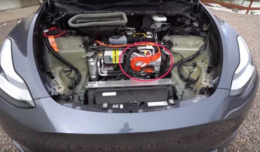

空调的制冷模式在传统燃油车上是利用压缩机来实现,新能源车型直接由电机驱动。而在制热模式下的差距就更大了,传统燃油车直接将发动机冷却液散热到空调系统,再将热量送入驾驶舱。新能源车型则是采用加热PTC管的方式,这种加热方式的导热效果更好,也更为安全。

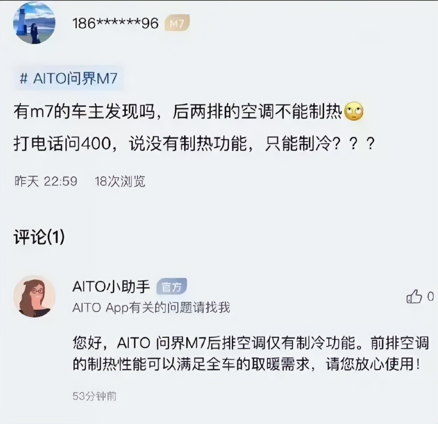

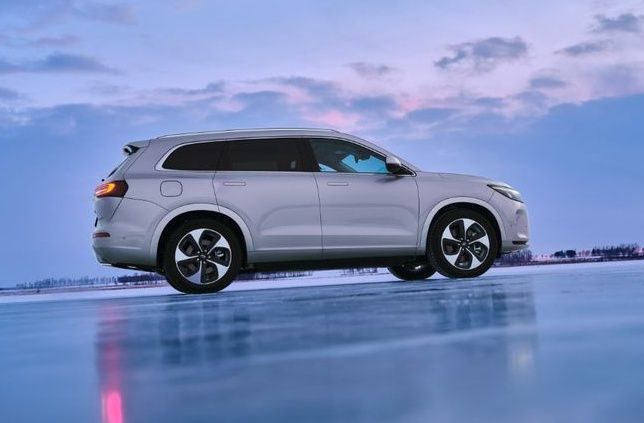

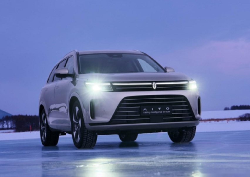

问界M7作为华为AITO的定位为大型豪华SUV的车型,售价31.98-37.98万元。但就是这样一款在华为智能汽车解决方案 CEO余承东口中“比百万级MPV更舒适的问界M7”,车辆后排空调没有制热功能,而且纯电模式下空调无法制热。问界M7的空调系统没有在后排加装PTC加热器,也没有和M5一样将后排出风口直接与前排相通。既然作为一款增程式车型,在纯电模式下空调不制热未免显得有些鸡肋。
除了空调不制热的问题之外,问界M7在这场零下30度的测试中,还出现了主驾车门从外部无法开启、左后门无法关闭的问题。出现这种问题的原因主要是隐藏式门把手在传统门把手的结构还加入了伸缩轴、传感器等,配件变多故障率自然也就变高了。

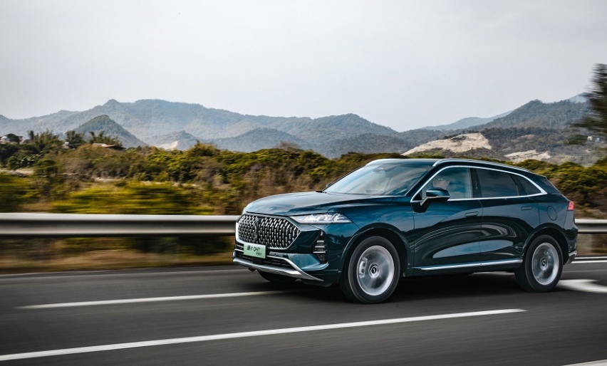

除了问界M7之外,拿铁DHT-PHEV和埃安AION S在低温环境下也都出现了空调制热效果变差的问题。在某次低温测试中,拿铁DHT-PHEV在经过一个小时之后车内的温度降到了零下5摄氏度。主要原因还是在其标定问题,拿铁DHT-PHEV其实还是采用类似燃油车的逻辑,车内空调的制热主要还是依靠发动机所产生的废热,在动力模式调节到纯电模式之后,发动机不工作,再加上没有PTC管作为辅助发热装置,所以空调不制热的问题也就出现了。

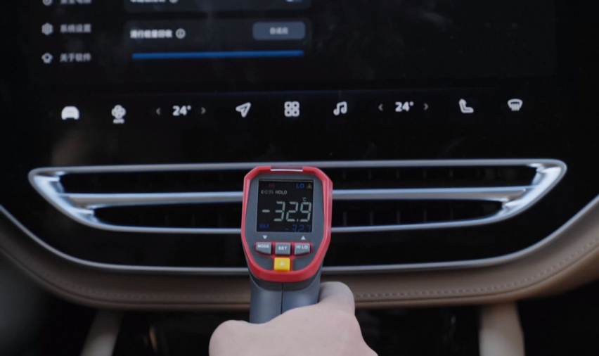

采用了热泵+PTC制热方式的飞凡R7在测试中,热泵空调出现了故障,车外的环境零下20度,车内的空调却吹出了零下30度的刺骨寒风。在测试中比亚迪元PLUS就也出现了一次“为保证动力电池智能温控效果,空调功能暂时受限”提示。
