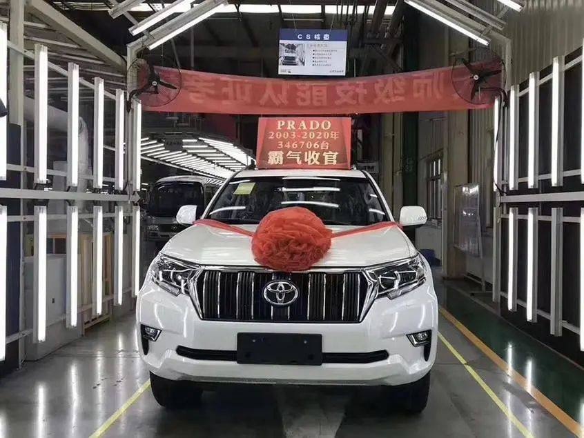

国六B的步步紧逼,最紧张的当属硬派越野市场了。车企们提高售价不行,降低排量也不行,最终合资硬派越野产品是陆续宣布停产,目前丰田普拉多、日产途乐、三菱帕杰罗等车型都主要依靠平行进口的方式引入。

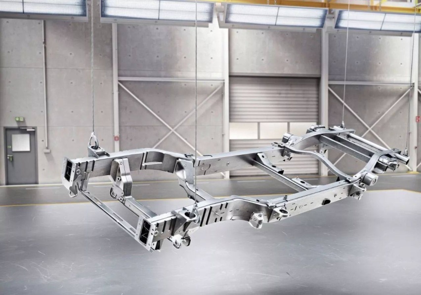

有很多经典硬派越野车在营销时会大声告诉消费者:“我是非承载式车身”。这是因为非承载式车身是以前传统硬派越野彰显身份用的,在底盘部分会有独立的刚性车架,俗称“大梁”。
猛士新车搭四电机 电动越野才是最优解?网友:小心磕底盘了!
这种车身结构的优势就是车身刚度很高,在行驶极端路况的情况下,无论四个车轮受力怎么不均匀,整个扭转力也是由车架承担,不会传递到车身,如此遇到特殊情况,车门、后备箱门都能正常打开。

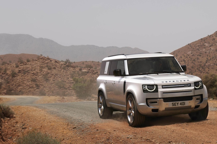

不过,如今是否为非承载式车身并不能作为判断硬派越野的条件,因为承载式车身的刚度也可以做的和非承载式车身那么高,例如路虎卫士就使用了没有大梁的承载式车身。

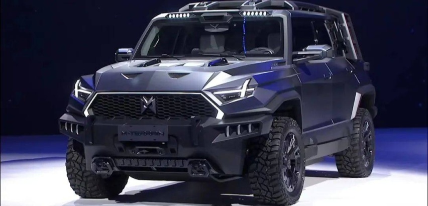

而且,电动越野车的性能可以轻松突破内燃机极限,因为前者可以叠加电机,以猛士M-Terrain为例,按照官方数据,四电机合共能输出超过1000匹马力,轮边扭矩超过16000N·m,百公里加速4.2秒,这几项数据,均把售价超两百万的奔驰AMG G63甩在身后。
重点是,随着电机的增多,还可以简化传动、差速锁等复杂部件,让越野可以更便捷。例如前后两台电机,那么只需要四根驱动半轴,也就是说要发挥最强四驱能力时,打开两把锁就够了。

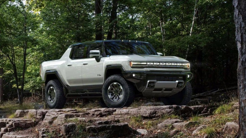

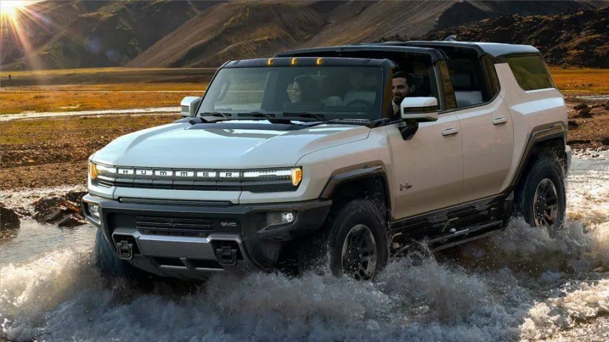

再进一步,例如搭载了“前一后二”三电机的悍马HUMMER EV,只要把前桥的差速锁打开就可以做到四驱。
甚至于用上四个电机,最近大家都在传仰望R1将搭载轮边电机,车辆直接通过VCU(整车控制器)精准控制每个车轮的扭矩输出,差速锁这些传动部件全都取消,越野时也不再需要一顿操作猛如虎的切换四驱状态。

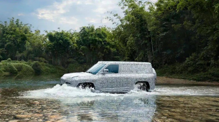

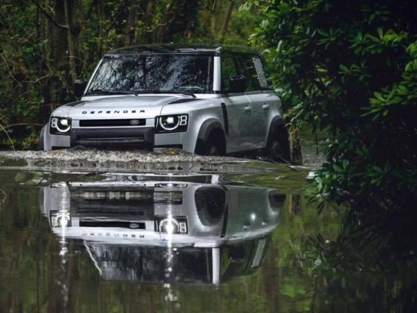

此外,硬派越野经常需要涉水,尽管动力电池目前基本能达到IP67级别的防水,但越野托底剐蹭已经算得上是家常便饭了。

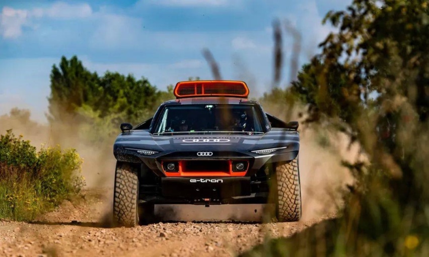

奥迪就在今年的第44届达喀尔拉力赛做了类似尝试,其派出的三辆增程式赛车全部顺利完赛。虽然为了排除续航里程的影响选择了增程式电驱,但增程式接近纯电的用车体验不也在反证电动越野车的可行性吗?
