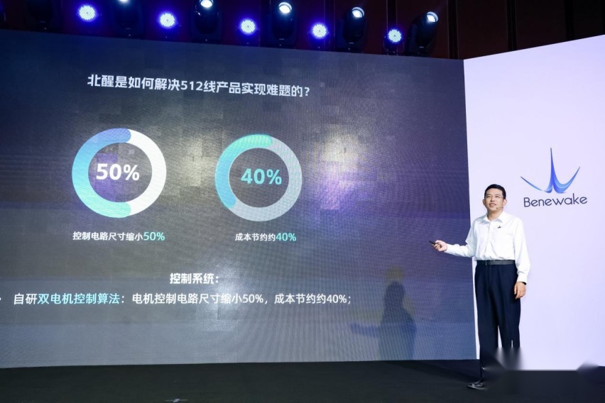

通过自研的双轴高精扫描技术和双电机控制算法,不仅实现了0.05°的高精度扫描,还通过设计迭代成功的将电机控制电路的尺寸缩小一半,成本节约40%,从根本上解决了512线性能与成本之间的矛盾,使得商业化量产成为可能。李远表示在同参数性能之下,双轴高清扫描技术可以使用更少的收发阵列,以大幅度降低成本,并且实现了成本和性能解耦合,以更好地实现后续的性能升级,兼顾车企对成本和性能的高标准需求。
