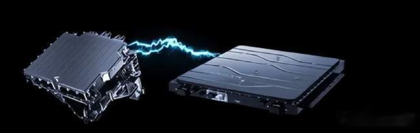

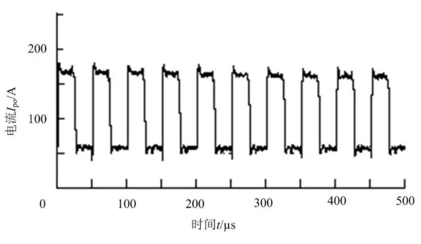

这项创新技术基于电池在低温下内阻远大于常温内阻的电化学原理,利用电驱的电感和开关特性。通过IGBT的极速开关,驱动电池与电驱之间产生高频脉冲电流,当高频交变的大电流通过电池时,由内阻产生焦耳热,从而实现电池给自身加热。这种加热方式相较传统外部加热方式,不需要再从外部“借热”,因此加热效率相对更高,加热过程更省时,并且加热部位也更均匀。
颠覆传统电池保暖方案,长安深蓝微核高频脉冲加热技术有何厉害?
微核高频脉冲加热技术的核心在于三个层面。
第一,其在产生电流脉冲的形式上是基于电驱激励原理,利用电机定子的电感特性与IGBT(绝缘栅双极型晶体管)相互配合,让续流回路实现电流的回馈,进而在电机控制器高压输入端形成脉冲电流波形;
第二,针对“析锂”现象,其打破传统直流电的流通方式,利用交流电流“正值-0-负值-0-正值”的周期性变化,为电池负极留出了处理Li+的时间和空间,不会有析锂现象发生;
第三,其采用的IGBT可用于相对较高电流的应用场景,与电机、BMS电池管理系统配合工作,实现随机高频率的电流充放切换,不会有析锂现象产生。
