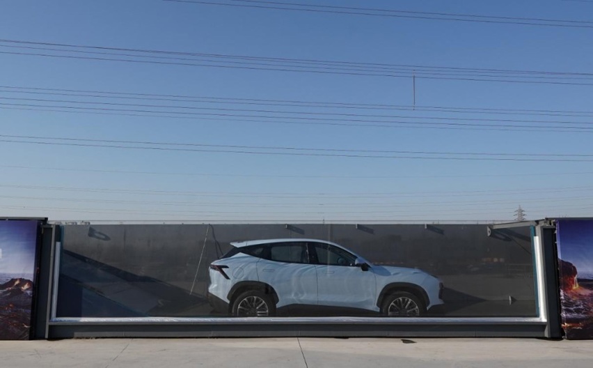

窒息静浴场,24小时超长浸水
在整车浸泡试验中,测试人员模拟了车辆遇到暴雨或者积水时的极端情况,要知道国家标准为浸泡30分钟,而在日常用车场景中,遭遇暴雨户外停放一夜,也很少超过12小时。本次试验则直接超级加倍,将捷途大圣i-DM浸入水中,使水位浸没电池包整整24小时。
经过这令人窒息的一天一夜,电池包不但没有发生短路热失控,启动车辆进行行驶测试,捷途大圣i-DM依然可以正常工作。除此之外,测试人员还测量了电池包的绝缘电阻值,该数据可以有效衡量车辆是否存在漏电情况,测试结果为120兆欧,捷途大圣i-DM电池包的最大工作电压为413伏,换算下来是29万欧/伏,远远大于国标要求的500欧/伏,足以证明车辆电气设备及线路安全,在暴雨天气行驶也完全不用担心。

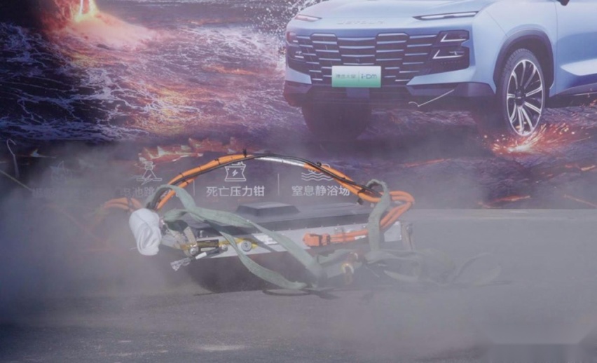

电池跳楼机,10米超高跌落
再来看看电池跌落试验有多“卷”?这次就让捷途大圣i-DM的电池包坐一次“跳楼机”,从10米高度自由落体,相当于以50km/h的速度直击地面,其难度为国家1米标准的10倍!该试验其实是为了模拟车辆在快速行驶时底盘托底受到猛烈撞击,观察整个过程,不难发现电池整包结构并无重大损伤,未发生电解液泄漏、起火甚至爆炸等情况,说明电池表征受到强力冲击下安全性能依然稳固,这种安全水准在行业内也是遥遥领先的。
数倍于国标的严苛手段,捷途大圣i-DM炼狱式电池安全测试

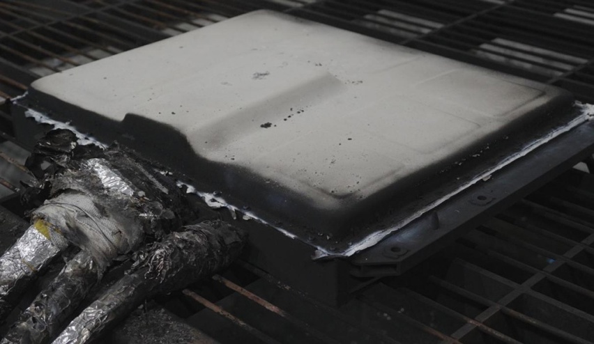

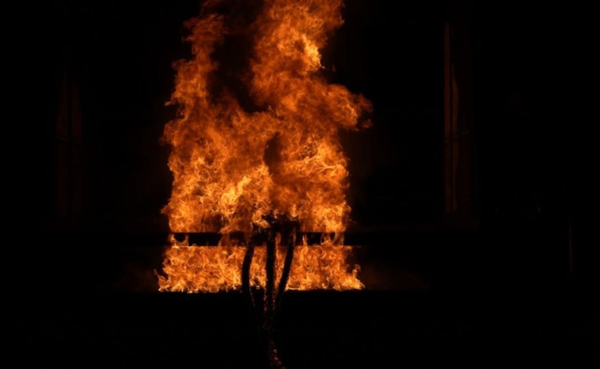

极限烧烤炉,1100°C超烈火焰直烧
压轴电池火烧实验就更激烈了。电池火烧的国家标准是间接燃烧60秒,直接燃烧70秒。为了真实模拟车辆燃油泄漏、汽车底部燃烧时的热负荷情况,也为了将新能源车型的安全极限一探到底,本次“炼狱试炼”动用1100°C的超高温烈火焚身,让电池包全程直接燃烧230秒之多!这不仅仅是比国标多了100秒,而且全程直接燃烧也比国标更为严苛。尽管如此,捷途大圣i-DM的电池包也并未出现热失控情况。这得益于其强大的热阻隔效果,避免了更多热量传递到电芯。同时,捷途大圣i-DM的电池包能够在高温时快速泄压,也进一步延长了发生热失控的时间。
