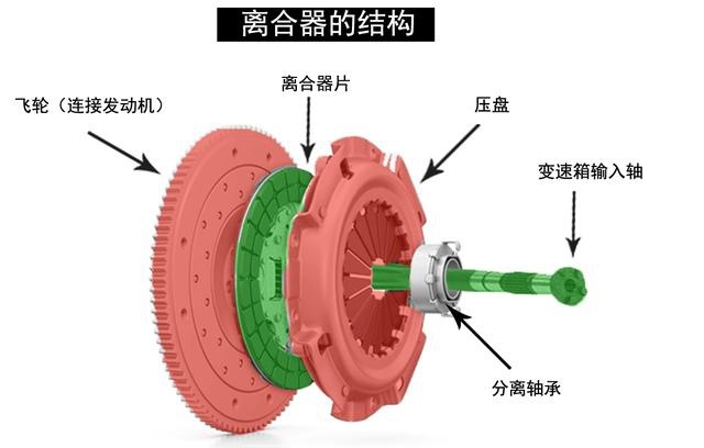

压盘是手动挡离合器上的一个重要零部件,它上面有膜片弹簧,负责离合器的分离和结合。
上图就是手动挡离合器的结构示意图,红色部分分别是飞轮和压盘。飞轮连在发动机曲轴上,压盘则用螺丝固定在飞轮上,发动机一启动它俩都跟着转。绿色部分是离合器片和变速箱输入轴。飞轮和压盘把离合器片夹在中间,靠摩擦力把动力传递给离合器片,离合器片再通过变速箱输入轴把动力传递到变速箱中。

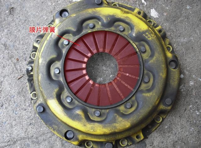

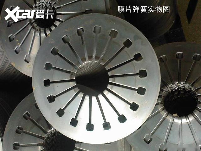

压盘上有一圈钢片,叫做膜片弹簧。膜片弹簧提供弹力使压盘把离合器片紧紧压在飞轮上。当我们踩离合的时候膜片弹簧弹起,压盘释放对离合器片的压力,动力传输就中断了。
压盘退火其实就是膜片弹簧退火,压盘的膜片弹簧是钢制的,踩离合时膜片弹簧以固定销为支点形成了一个杠杆结构。离合器拨叉推动分离轴承把膜片弹簧一端压下去,这时候在杠杆力的作用下膜片弹簧另一端开始翘起,压盘摩擦面对离合器片的压紧力就降低了。由于分离轴承这一侧的力臂更长,所以离合器踏板会特别轻。

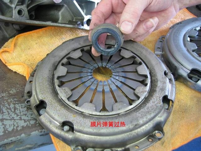

但现实中可能有各种问题会导致离合器过热,而离合器中最怕热的就是离合器片和膜片弹簧了。离合器片过热可能会烧毁,而膜片弹簧过热会导致退火失去刚性。
膜片弹簧退火后其硬度和刚度会下降,这时候我们再去踩离合,膜片弹簧由于没有刚度,它会先自己变形而无法使另一端正常翘起以释放压力。当膜片弹簧弯曲以后杠杆的力臂变短,这时候想要让膜片弹簧另一端弹起就需要更多的力,因此踏板会变得很重。而且由于膜片弹簧变形起到了缓冲作用,所以离合器分离的动作也变得特别模糊。

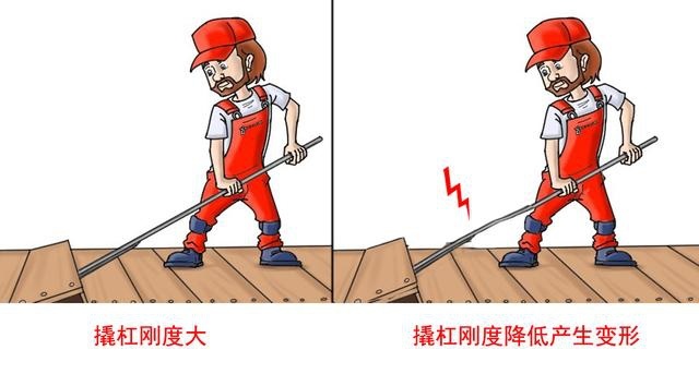

这就像我们用撬杠去撬一个重物,如果撬杠刚度很大,那么撬的时候撬杠自身不会变形,只要力量达到重物就可以轻松被撬起来。但是撬杠刚度不够的时候你再去撬重物,结果重物还没动,撬杠自己先弯曲变形了,这时候你会感觉更费劲。

当遇到这种情况时唯一的解决办法就是更换离合器压盘了。而且压盘退火一般都是分离轴承转动不良引起的,所以要换的话起码要连分离轴承一起换,否则新压盘用不了几天就会再次损坏。
