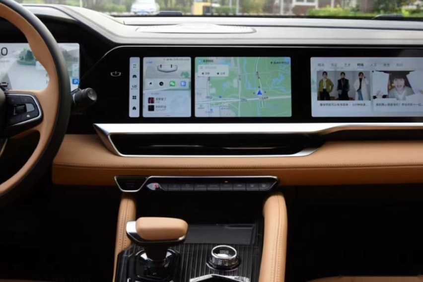

首先,星越L Hi·P 增程电动版是诞生于吉利e-CMA智能超电架构的首款雷神增程电动车。得益于原生平台的优势,星越L Hi·P增程电动版可以支持雷神双电机(P1+P2)、全域高速FOTA升级以及结合GEEA2.0神经网络、高通骁龙8155芯片和银河OS打造而来更先进的智能座舱等等。

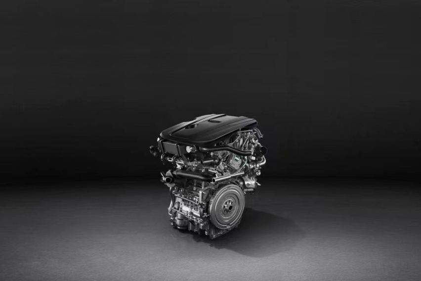

无论是增程式还是PHEV车型,发动机对于能耗表现的影响都是至关重要的。星越L Hi·P增程电动版搭载的这台代号为DHE15的1.5T发动机,是吉利专门为混动研发的米勒循环高压缩比发动机。
作为并联电混的动力源,它的最大输出功率为110kW,峰值扭矩225N·m,属于同级正常水准;而作为锁定串联时的“增程器”,它在节能方面的表现非常出色,13:1的高压缩比搭配米勒循环「压缩比<膨胀比」的设计保证输出的前提下极大提升了经济性表现,也让这台发动机的热效率达到了惊人的43.32%。值得一提的是,即便在压缩比如此之高的情况下,这台发动机也只需要加注92号汽油,可见吉利对这台发动机的调校水平之高以及发动机对油品的适应能力之强。

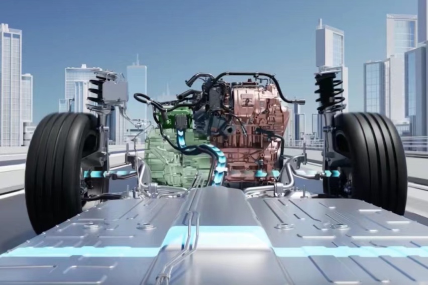

高速能耗高对于电动车车主来说是一个几乎无解的痛点,因为大部分电动车采用的都是结构更简单成本更低的单速变速器(减速器),固定齿比的设计让电机在高速行驶时无法降低转速,所以只要遇到高速行驶的工况,搭载单速变速器的电动车能耗水平的表现都非常差。

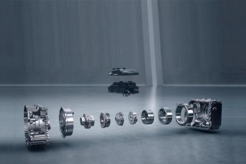

针对这一痛点,吉利创新性的推出了三档变频电驱DHT Pro。这套系统和传统的4AT变速箱结构类似,都是通过两组行星齿轮及对应控制器实现齿比的变化,但不同点在于它的电机控制器集成在了P1发电电机和P2驱动电机的转子中,这样做的好处是可以大幅缩减变速机构的尺寸和重量。综上,这套三档变频电驱DHT Pro的重量控制在了120千克,而轴向长度仅有354mm,带来更优秀轻量化表现也为乘员舱保留了更大的乘坐空间。
同时,1、2档传动比较大,可以实现“降速增扭”,保证起步和中途再加速的能力,3档传动比较小,可以在高速行驶时降低转速,获得更好的能耗表现同时提升整车NVH水平。而由于P1、P2电机都在变速箱输入轴前端,所以可以实现电机调速调扭,让整套动力系统一直处于最佳经济区间降低能耗。

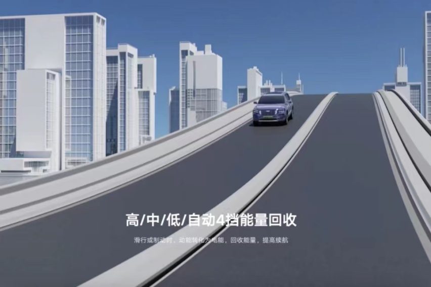

众所周知,在节能这方面讲究的一直都是“开源节流”,那除了节流之外,对于一台电动车的续航来说开源也非常重要。虽说动能不可能凭空出现,但在滑行或者制动时,白白浪费的动能/内能,如果能更好地收集并利用也是对提升续航有非常大积极作用的。
星越L Hi·P增程电动版在滑行或制动时,可以通过车轮反拖动驱动电机发电将动能转化为电能存入动力电池提高续航里程。同时,为了更好地满足不同消费者的需求以及适应更多不同用车场景,驾驶员可将能量回收等级调节至自动、低、中或高四个档位,设置更加人性化的同时也能提升经济性表现。
