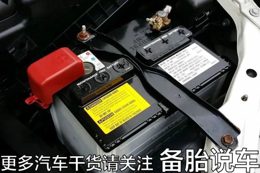

感觉后换的电瓶没有原装的耐用,其实并不一定是原装的电瓶有多好,很可能是后买的电瓶,没买对。
原装电瓶其实也是第三方的
有的朋友就是这么觉得的,“原装的电瓶真的是太好了,你看,专门定制的,外面买都买不到的”。这个有可能有点误解。
因为汽车厂家本身是不生产电瓶的,所谓“原装”的电瓶,也是第三方品牌给我们做了一个配套。
拿比较出名的国产牌子:风帆,举个例子,在1987年就取得了当时上海大众配套许可证书,给桑塔纳做配套电瓶的。
到现在,宝马、奔驰等等这些高端车上面,风帆电瓶占比达到了45%,快到一半了。
像奥迪A4L,原装电瓶就是风帆的6-QF-70,在风帆的官方店铺里面,直接也是可以买的。
换句话说,只要品牌、型号对的上,你在第三方店铺买的电瓶,其实跟原装的电瓶是一模一样的,不存在说原装电瓶就是更好的情况。

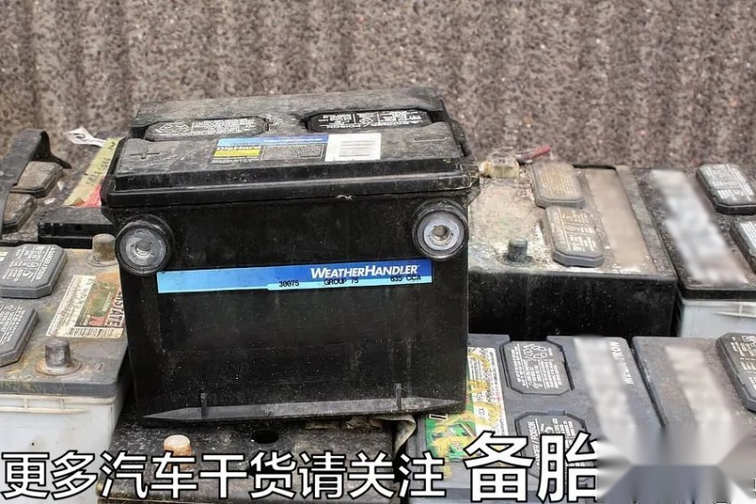

买到了劣质、翻新电瓶
最直接的,就是遇到了黑心商家,给你换上去的那个电瓶,就不是新的,是翻新的。这种情况比较少,但也不是没有。
某猫投诉平台上,有个案例的:消费者在某养车平台换了一个“瓦尔塔 银标”电瓶,结果只用了一个月就出问题了。
后面电瓶拆下来才发现这电瓶没防伪码的,做工也很差,怀疑可能是翻新电瓶。
翻新电瓶的技术门槛不高的,可能电解液换一换,极板再弄个新的,然后反复充放整几次,当新的卖了。
甚至再黑心点的,手机都没有给你重装系统,外面换了个手机壳,直接就卖给你了,差不多就这个腔调了。

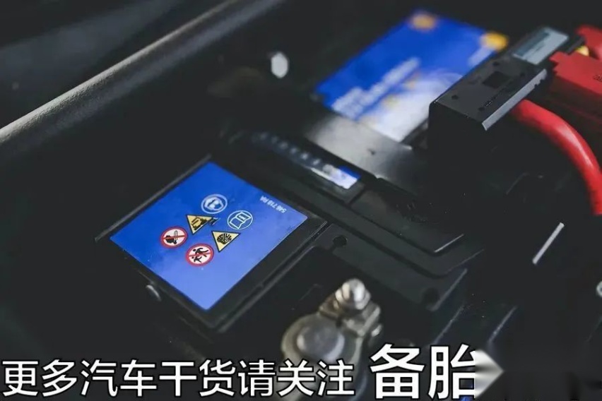

电瓶参数没选对
有些朋友可能要说了:“我是在旗舰店、官网买的,不可能是翻新的吧,但是感觉也是没有原装的耐用。”
这种情况,比较大的概率是电瓶的规格或者参数没选对。
比如说,电瓶容量没有原来的大,启动电流没有原来的大,都会给人觉得电瓶不耐用。

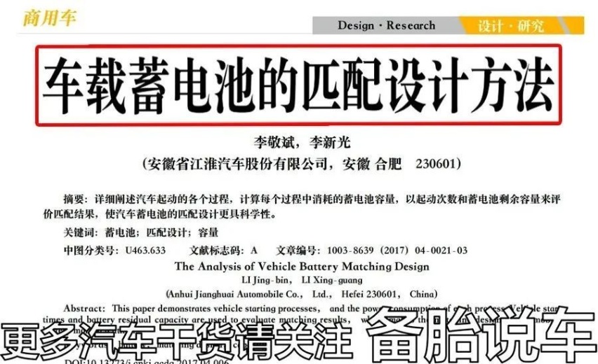

江淮汽车股份有限公司的李敬斌等人,在期刊《汽车电器》上面有论文,《车载蓄电池的匹配设计方法》。
里面这么说:蓄电池匹配是整车设计中非常重要的工作,如果匹配的蓄电池容量过小,很容易造成蓄电池馈电、起动困难等等这些问题。
举个例子,车子原装电瓶本来是60Ah,叫“安时”,结果你换了一个新的,从60换成了50Ah。
原来车子停2个月没啥问题的,挺好的,你换了1个新电瓶,容量本身就小,车子停了40天,打不着火,你就容易觉得原来的会更好,新的你还要骂。

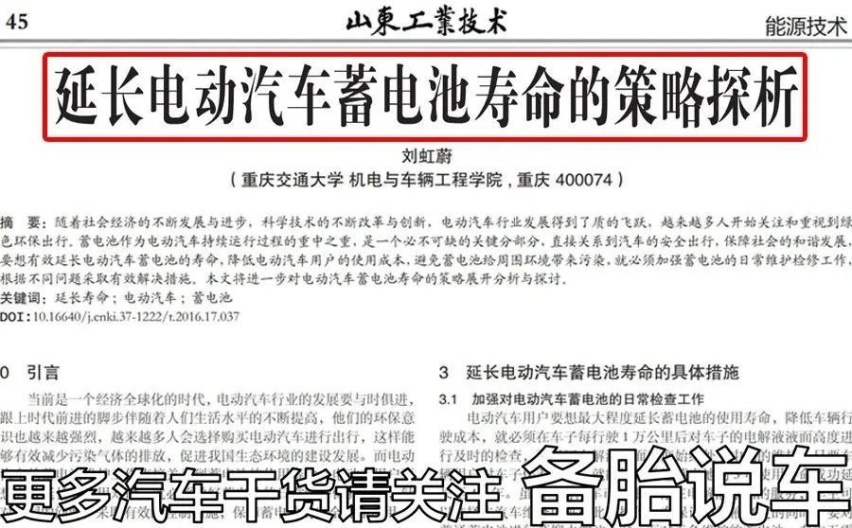

刘虹蔚发表在期刊《山东工业技术》上有论文,《延长电动汽车蓄电池寿命的策略探析》。
里面有提到:熄火状况下,长时间使用车内电气设备,会破坏蓄电池的正常使用,降低它的使用寿命。
建议车主在车子熄火状态下,使用电气设备时间低于30分钟。
