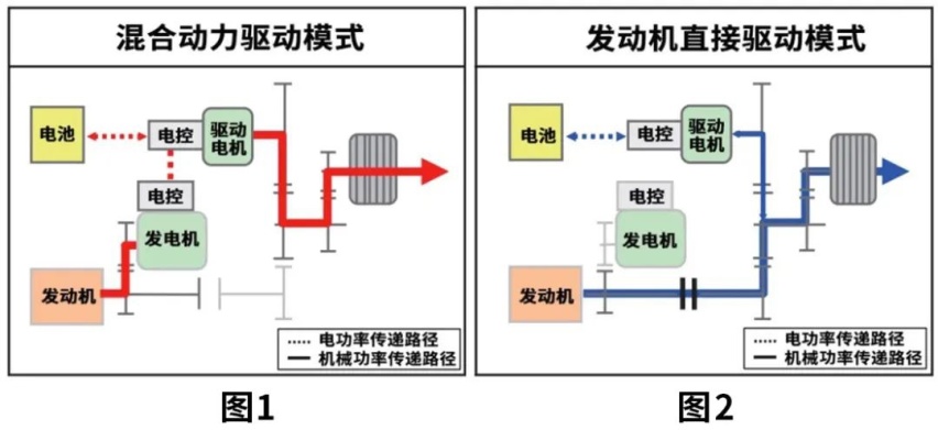

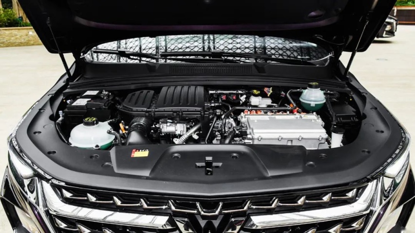

要想降低油耗,采用高效混动系统就成为了最好的选择,于是五菱研发出了一套与本田i-MMD类似的单挡位DHT串并联混动系统。在发动机效率较低、电机效率较高的中低速区间内,发动机只用于发电,驱动车轮的工作则全权交给驱动电机来负责。而当时速来到电机效率较低、发动机效率较高的中高速区间时,如上方图2所示,发动机将会与车轮直连,直接驱动车轮。此时如果遇到短暂的急加速工况,驱动电机也会和发动机一起进行全力加速。而如果发动机的动力有富余,还能通过发电机为电池充电。

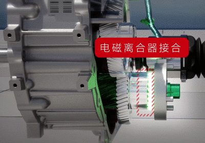

虽说五菱这套混动的工作原理与本田i-MMD基本一致,不过为了进一步提升混动系统的运转平顺度,五菱将驱动电机与发动机动力源之间切换的离合器换成了控制更加精准的电磁式离合器,可以将离合器结合时的转速差控制在50rpm以内,比传统的液压式离合器低了4倍。更低的转速差,自然就可以带来更小的“冲击”,所以在电机驱动切换为发动机直驱时,驾驶者会更不容易感知到动力源的切换,可以提升动力总成的品质感。

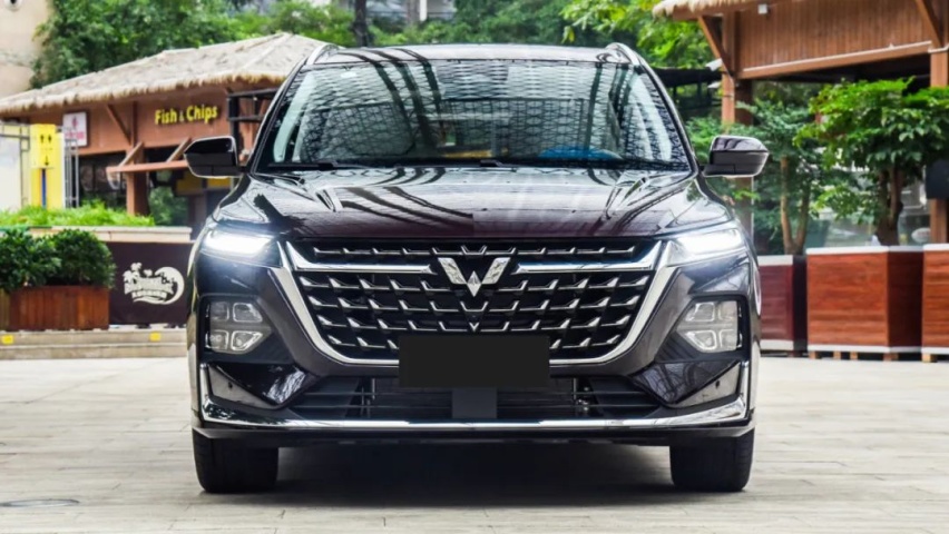

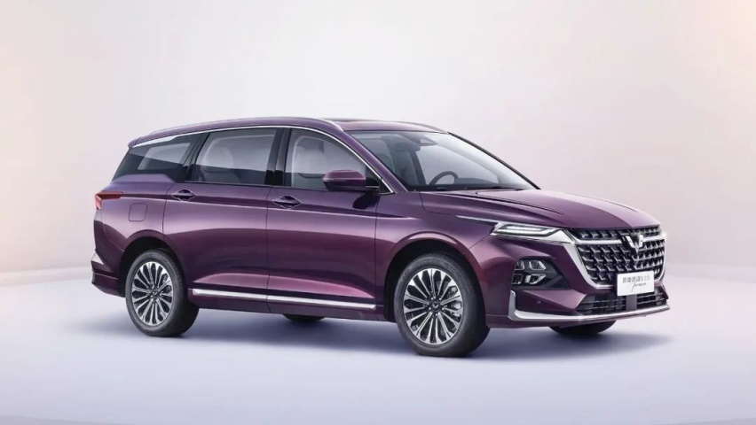

不同于一般混动版车型只在外观使用不同的Logo颜色进行区分,五菱凯捷混动版在前脸设计上采用了与汽油版截然不同的设计。这套被称作猎鹰羽翼黑的中网,不仅尺寸明显比汽油版更大,并且还采用了两条非常有辨识度的镀铬饰条,上方一条横向贯穿车标,下方则是粗壮的U型设计,二者最终在大灯处融合,营造出了与汽油版车型完全不同的犀利风格。

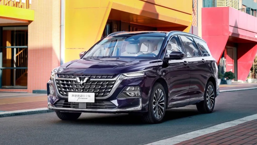

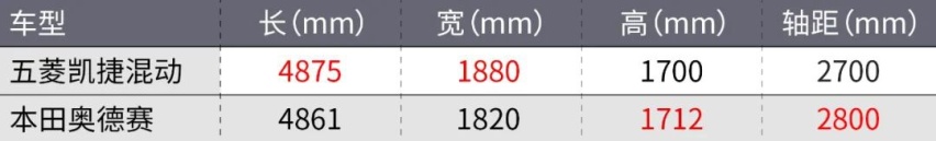

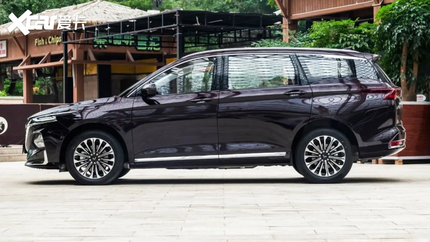

来到侧面,全新五菱凯捷混动的造型就与汽油版没有什么区别了,所以你只能通过混动版车型专属的翡冷翠紫和极地冰蓝两种颜色进行区分。尺寸方面,五菱凯捷在车长、宽度方面比奥德赛略大一些,高度和轴距则稍逊一筹,算是比较适合城市使用的尺寸,不会太过笨重。比较遗憾的是,混动凯捷依旧没有使用侧滑门,也算是成本限制之下的妥协吧。

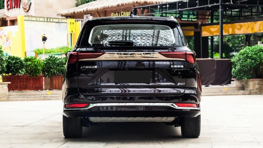

来到车尾,混动凯捷通过使用大面积的镀铬件来营造出与汽油版不同的感受。左右两侧尾灯中间宽厚的大面积镀铬虽然看起来有些夸张,但能让混动凯捷的尾部更有立体感。而下方保险杠位置多出的镀铬条也让它看起来不那么“素”。在尾门右下角则是专属的“HEV”标识,能够体现其混动的身份。

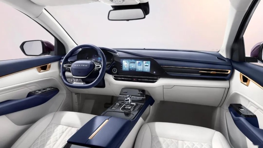

内饰部分,凯捷混动与汽油版车型基本一样,都采用了在满足正常使用的情况下,尽可能简洁的设计语言。如果硬要说区别的话,除了星月蓝白或者麦田金棕的双色内饰颜色外就只有中间的水晶挡把与汽油版不同了。

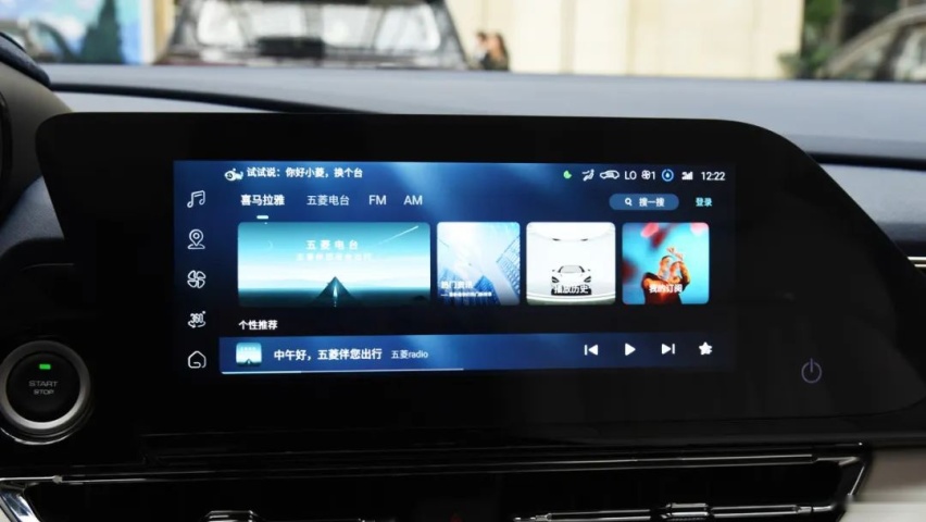

为了迎合时代潮流,五菱凯捷混动的中控屏内部使用了名为“Ling OS”智能系统。根据我之前在五菱星辰混动版的体验来看,这套Ling OS系统绝对可以满足大部分人对于智能车机的需求,无论是响应速度还是语音的识别准确率都与其他搭载智能车机的车型不相上下。

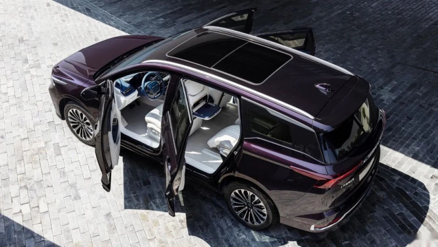

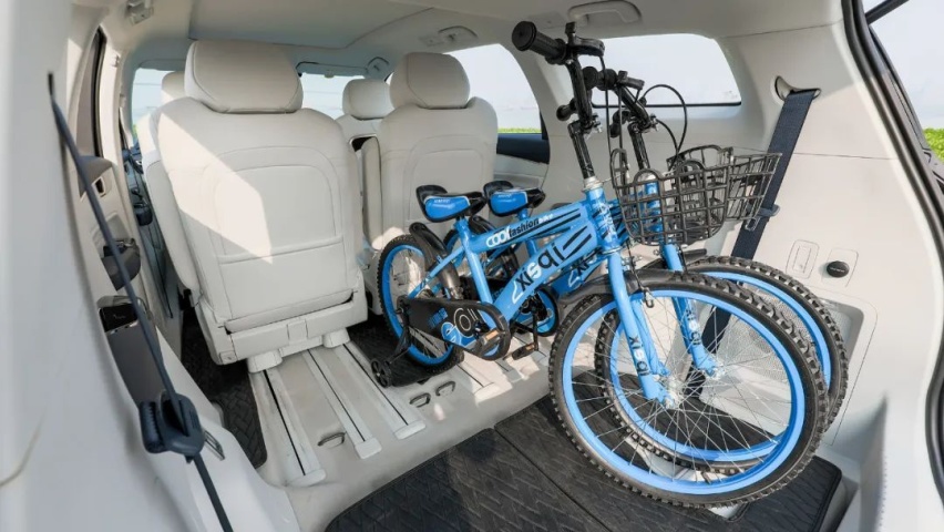

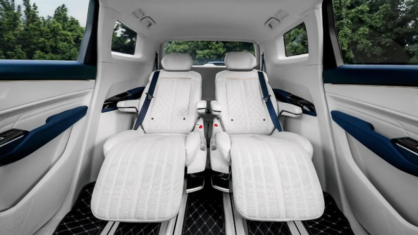

对于一台这样的MPV车型,内饰并非整台车的重点,反倒是关乎家人乘坐舒适性的后排。在整体的定位层面,五菱凯捷混动依旧秉承了“4+x”设计理念,简单来说就是在保证4座都舒适的状态下,最大限度满足后备厢的装载能力。而这一理念最终的效果,便是让第三排座椅可以完全折叠到地板之下,使其在四座状态下拥有1514L的后备厢空间。并且就算是将第三排座椅打开,也拥有足以满足日常使用的482L空间。
不过在此基础上,五菱凯捷混动还是通过增加一些配置来进一步提高后排的舒适性和实用性。例如后排的四个座椅都增加了20mm的海绵层,带来更加柔软的乘坐感受。此外在顶配车型上,凯捷混动在第二排还增加诸如电动的腿托、腰托以及折叠桌板等配置,并配上具备可以前后移动560mm滑轨,来增加四座状态下后排乘客的舒适性或者带娃时的便利性,最大程度解决同价格车型第二排座椅空间不够宽敞的基本问题。不仅如此,中配和顶配上的可以横向160mm的移动的座椅,也让妈妈在后排不用解开安全带,就能照顾坐在安全座椅上的宝宝。

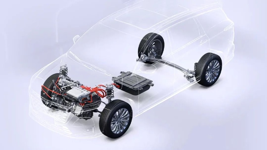

至于大家关心的动力部分,五菱凯捷的混动系统由一台2.0L自然吸气发动机、发电机、以及驱动电机组成。其中内燃机拥有高达41%的热效率,最大功率136马力,驱动电机则拥有177马力以及320N·m的动力。在这套系统的加持下,五菱凯捷混动的WLTC油耗也从之前的8.3L/100km直接下降到了5.9L/100km。
