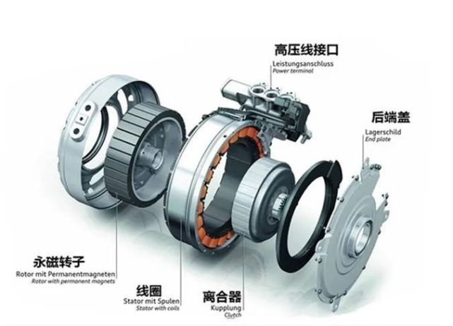

目前,永磁同步电机是主流电动车型使用最多的电机,包括理想、小鹏、飞凡等使用的均为永磁同步电机。特斯拉后驱版使用的也是永磁同步电机,四驱版采用的则是前交流异步,后永磁同步电机。蔚来则采用前永磁同步,后交流异步电机。
永磁同步电机由定子和转子组成,定子做成了绕组,而转子则由永磁材料打造。
绕组定子通过三相绕组通入交流电,产生旋转磁场,可使永磁材料的转子瞬间旋转。由于不存在时间差所以叫同步电机。

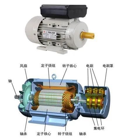

交流异步电机也叫感应电机,同样由转子和定子组成。定子由硅钢片叠压,并在其上绕上线圈,给线圈通电即能产生磁场。
转子铁芯同样由硅钢片叠压而成,其上也绕上导电杆。转子不通电,其电流来自于切割定子的磁力线,所以叫感应电机。而感应电流在旋转的磁场中又受到安培力的作用,使转子转动,但转子的转速和定子产生的磁场速度不同,因而叫异步电机。
永磁同步电机的关键在于转子上的永磁材料,现在多数用的是钕铁硼材料制作。钕来自稀土,成本较高。这也是特斯拉希望拿掉的部分。关于这部分内容我们后文再详说。
永磁同步电机的优势是能量转换效率高、体积小功率大,多用在长续航电动车上,缺点是永磁材料容易受热发生退磁,而且永磁材料成本较高。中商产业研究院数据显示,永磁同步电机的成本构成中永磁体的占比最大,约44.9%;而交流异步同步电机成本构成中,定子铁芯叠片的占比最大为37.8%。
交流异步电机由于没有磁铁,所以外界环境不会影响它的性能,可靠性高、成本低、对温度不敏感,因此很多高性能电动车会用交流异步电机,如特斯拉四驱车型的前电机就是用的交流异步电机。其缺点则是功率密度低。同时,由于需要逆变器将电池输出的直流电变成交流电,也会损耗一部分电能。

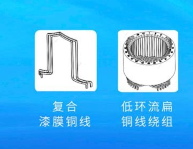

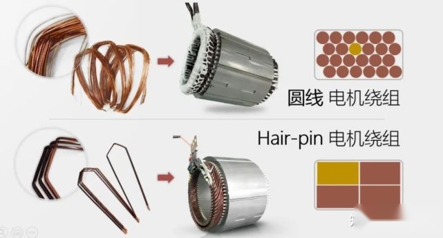

在永磁同步电机的应用中,扁线电机由于其更高的槽满率已经成为近年电机发展的趋势,参见《电驱系统进化图鉴》。
此前行业使用较多的是Hair-Pin扁线电机,即铜线是以发卡形式进行绕组。埃安并没有具体解释其X-PIN扁线定子技术,不过从其PPT公布的图片来看,应该就是指的以X形状进行绕组。
埃安表示,其X-PIN碳纤维高速电机技术具有3项独有平台绕线方案的国家专利,可实现70kW~320kW功率范围、220~450Nm扭矩范围多平台兼容。

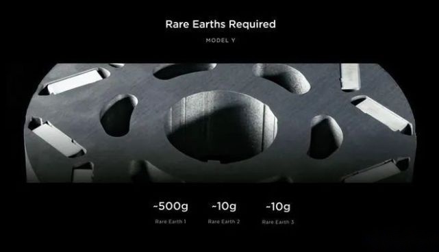

马斯克在投资者日上说下一代电机不再使用稀土的原因是为了可持续发展。不过,业内人士分析认为,一方面,美国稀土供应不足,主要依赖进口,另一方面,目前稀土价格偏高。
据前瞻经济学人报道,中国是全球最大的稀土储备国,2020年全球稀土储备量为1.2亿吨(以稀土氧化物REO计),我国稀土储量为4400万吨,占比超过全球三分之一。而在稀土产量上,中国占据全球产量的比重更是保持在55%以上。
对于特斯拉来说,减少直至不使用稀土,无论成本上还是供应链上都是更优的方案。
目前,永磁同步电机的永磁材料均需用到稀土材料。而永磁同步电机又是最主流的电机方案。从综合性能来说,永磁同步电机也是最具优势的电机方案。数据显示,国内永磁同步电机的装机量高达94%。
那么,特斯拉有可能不用稀土的同时还能实现永磁同步电机的性能不受影响吗?
据财联社援引专业人士报道,从技术突破上来说,永磁电机不依赖稀土具备技术路径,包括铁氧体电机、开关磁阻电机、EESM-电励磁同步电机等。此外,可替代并且已经商业化应用的永磁材料有铝镍钴(AlNiCo)、铁氧体和钐钴永磁几种类型。
因此,特斯拉是有可能实现永磁同步电机不用稀土的,但同样有专业人士表示,常规来说,不使用稀土将影响新能源汽车整车续航。
而马斯克在投资者日上并没有明确公布什么时候将不使用稀土,特斯拉是否能研发出不使用稀土同时又不影响效率的电机,仍然是一个未知数。
