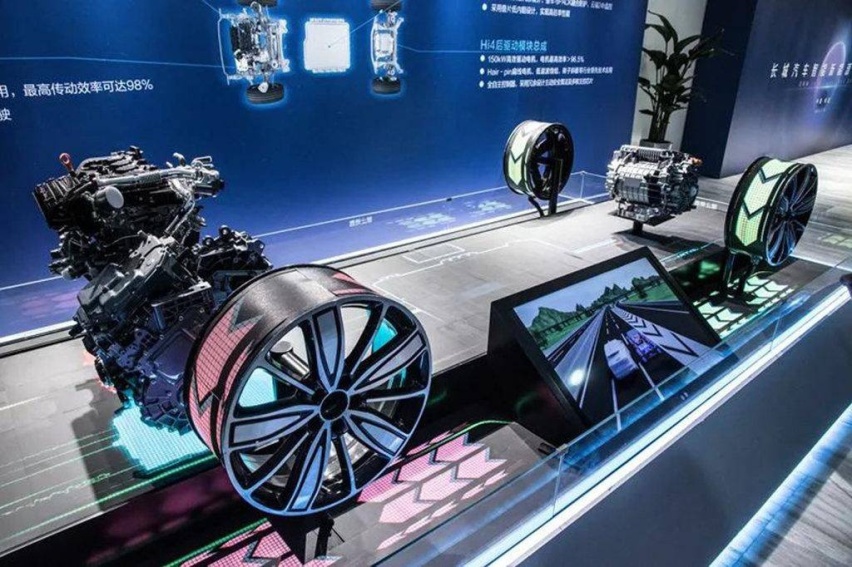

该技术拥有2套动力总成,最高系统功率340kW,可覆盖A—C级车型,为用户提供更多的动力选择。

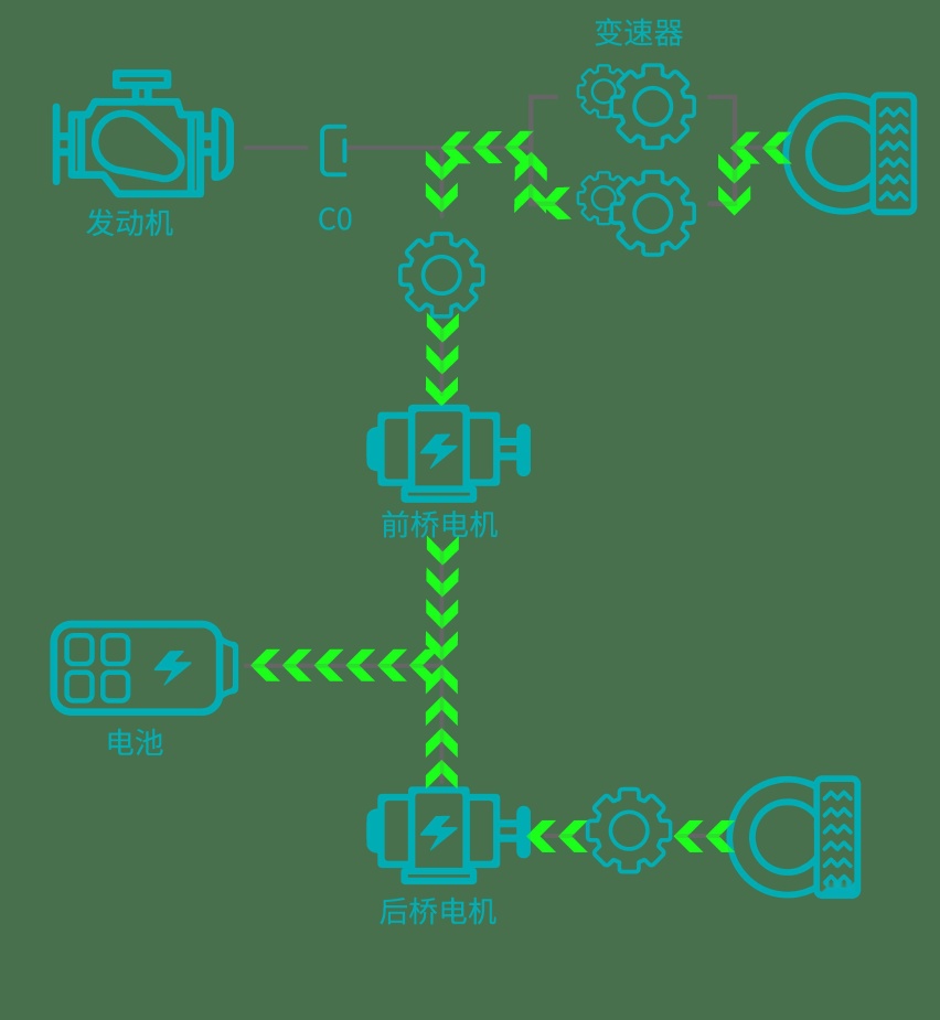

但长城发布的全新智能四驱电混技术Hi4,就有所不同了。Hi4厉害就厉害在,它仅需要前电机和后电机这两个电机,就可以实现四驱。
具体原理也很简单,正常的像DHT系统,它的结构就是在发动机旁边放着一个箱体,在箱体里有一个发电机和一个驱动电机。
但长城的Hi4不同的是,它把这个前面的发电机变成两用的了,也就是既能发电,又能驱动。然后再把前面的驱动电机放到后面去。
也就是说,Hi4将此前的P1电机、P3电机合成一个全新的P2电机,而这台P2电机既可用于发电,也能用于驱动。
而传统混动系统中打辅助的P4电机,在Hi4中却成了主力驱动电机。例如,Hi4系统的串联驱动工况是这样的:发动机工作→P2电机发电→P4电机驱动。
Hi4属于是,给发电机多赋予了一个功能,但少了一个驱动电机的成本。孰轻孰重,一目了然。如此一来,四驱的成本自然就下来了。
再比喻一下可能更好理解。正常的四驱是:前轮有一个推车工人负责推动前轮,外加一个监工监督,后轮还有一个推车工人负责推动后轮。
但长城的Hi4则是,前轮的监工也可以干推车轮的活了,然后把后轮的推车工人裁掉,让原本的前轮推车工调到后轮去。
这样一来,长城Hi4直接就相当于少了一个工人的工钱,那成本能不降下来吗?这也就是为何,长城准备用Hi4技术实现四驱等价平替两驱。
