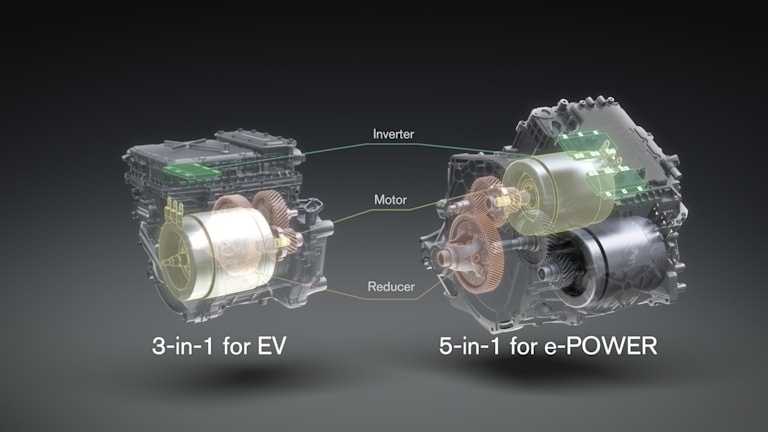

何为“X-in-1”

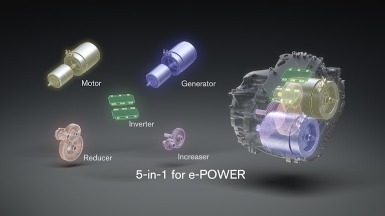

目前日产的电动车的动力总成由电机、逆变器、减速器3个元件组成,e-POWER车型的动力总成由电机、变频器、减速器、发电机、增速器5个要素组成,而X-in-1技术就是尽可能将这些元件模块化。
通过纯电车型的“三合一”(即将电机,逆变器和减速器模块化)和混动车型的“五合一”(即电机、变频器、减速器、发电机、增速器模块化),从而实现减小尺寸和重量,从而提高性能,并降低噪音和振动水平的目标。
