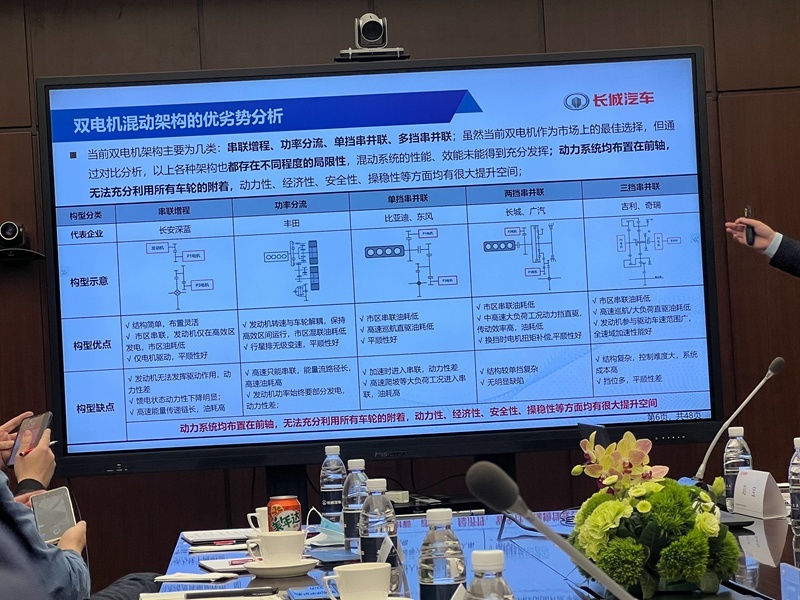

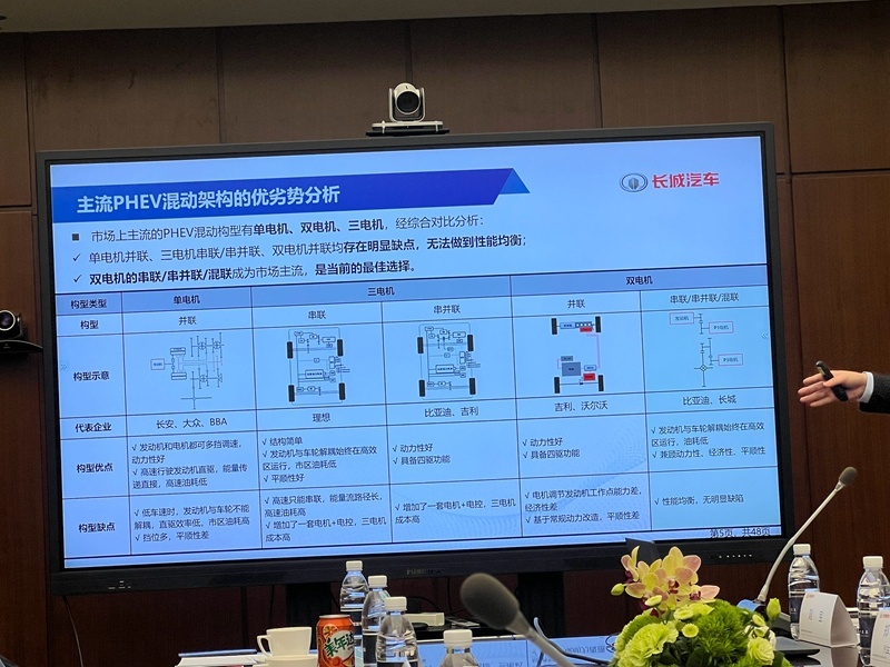

首先,长城汽车认为,只有采用双电机串联、并联以及混联的混动技术才是最佳方案,因为这样的好处在于可以让减小发动机的压力,让它持续保持高效运行,在获得不错的动力表现时也能将油耗控制在比较低的水平。
不过目前市面上大多数的双电机混动技术都是将发动机和电动机都放在前轴上,有些使用了单挡变速器优化平顺性,有些则是搭配多挡变速器提升动力性能和进一步控制油耗。
这样的布局优点是核心部件集中在一起,所需要的控制算法相对可以简单一些,但同时这样的布局也有一些缺陷,那就是多挡双电机混动技术结构要更复杂,造价成本更高。
另外搭载这些动力系统的车型几乎都是前驱或后驱,即便是四驱也是前置动力通过传动轴实现适时四驱,在操控和稳定性上相比于前后双电机四驱车型要逊色不少。
所以对于上一代的绝大多数双电机混动技术来说,它的技术痛点就在于不能更好地兼顾动力性能、经济性以及操控表现。

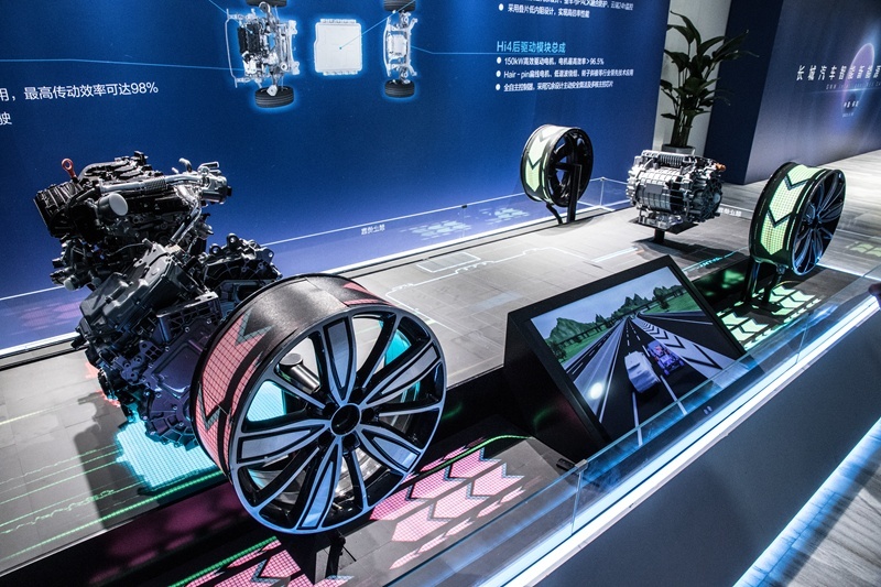

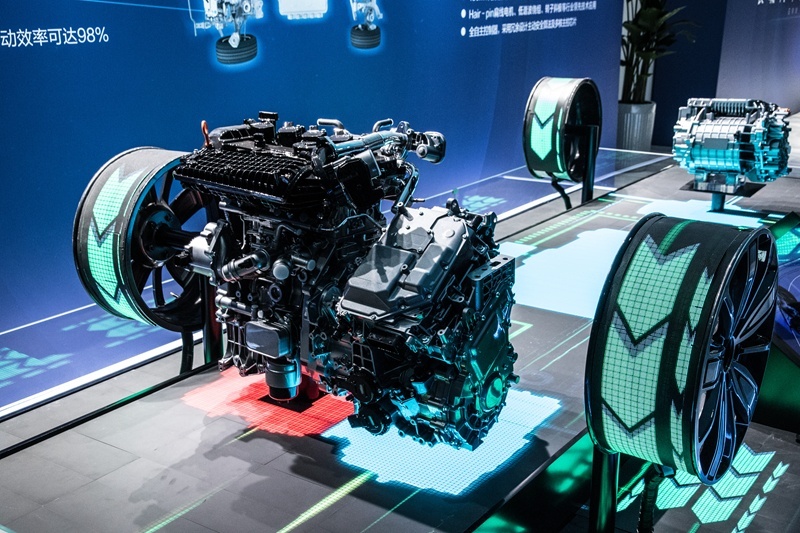

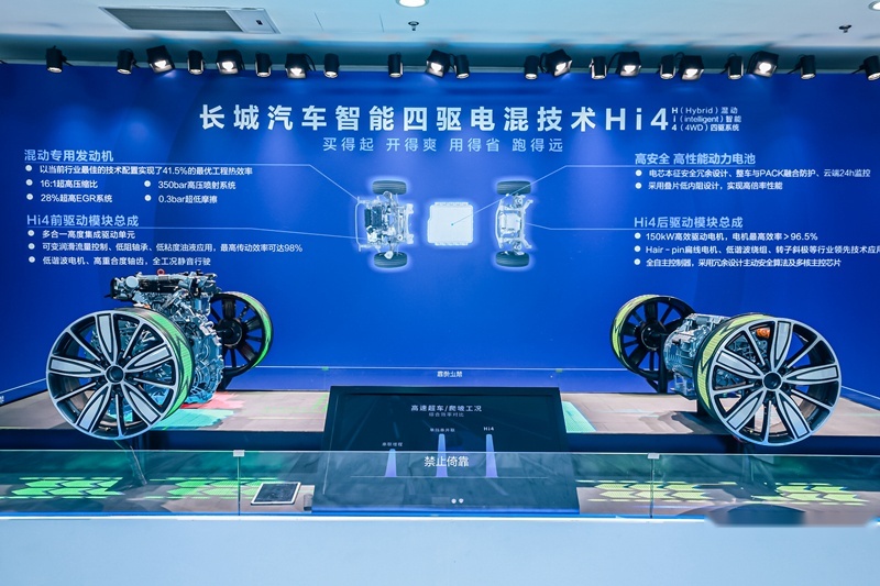

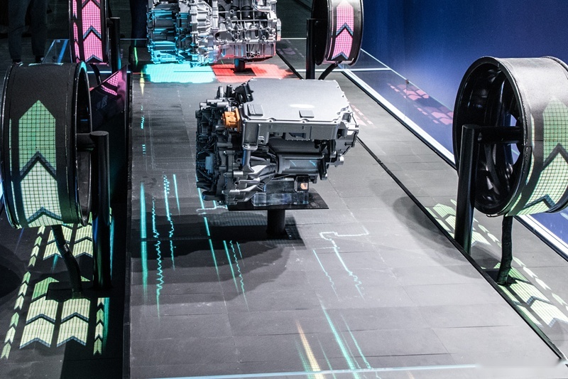

长城汽车以解决这三个痛点为目标,研发除了全新智能四驱电混技术,并非常直白地命名为“Hi4”,意为Hybrid(混动)+Intelligent(智能)+4WD(四驱)。在结构上,这套混动技术将原本放置在前轴上的P3电机放在了后轴上,变成了P4电机,而原本的发动机和DHT电驱变速器则保持在前轴上。
首先看它如何解决动力性能的问题,在前后双电机四驱的结构基础上,Hi4技术将搭载1.5L或1.5T的混动专用发动机,它们的热效率将达到41.5%,而在驱动电机部分,Hi4前面的电机+2挡DHT变速器的输出功率可以达到70kW,后驱电机最大输出功率可以达到150kW,它们再加上一个120kW的1.5T发动机,综合可以实现最高340kW的输出功率。

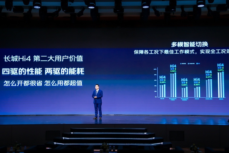

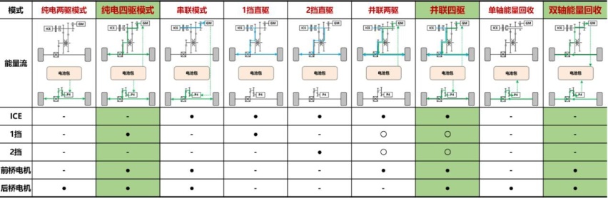

除了参数优秀的硬件以外,Hi4还通过算法,将三种动力(前置发动机、前置电机、后置电机)排列组合,产生出9种运行模式:纯电两驱、纯电四驱、串联、1挡直驱、2挡直驱、并联两驱、并联四驱、单轴能量回收、双轴能量回收,它们会让车辆会有更好的经济性。
当然这些模式并不需要我们手动切换或设置,而是系统根据不同的路况“指挥”三个动力源工作。简单来说,当车辆在市区里均速行驶会使用纯电两驱、1挡直驱或是串联模式,急加速或爬坡时会使用纯电四驱或1挡直驱。
在高速公路上以中高速巡航时主要使用2挡直驱,中途需要加速超车时会根据加速踏板踩下的深浅选择加入单电机并联,还是双电机并联。
而我们在踩下制动踏板的时候,Hi4系统同样会根据不同情况,比如路况、预先设定的驾驶模式以及踏板深浅来决定是单轴进行能量回收,还是前后轴一起进行能量回收。
这些运行模式带给Hi4的好处,除了能效最高可以提升8%以外,还可以有效提升车辆的舒适度,比如采用双轴能量回收的时候,可以减轻前轴的压力,从而减少前轴的回收力度,这样应该可以有效防止以往能量回收带来的拖拽感,以及“前仰后合”的不佳体验。

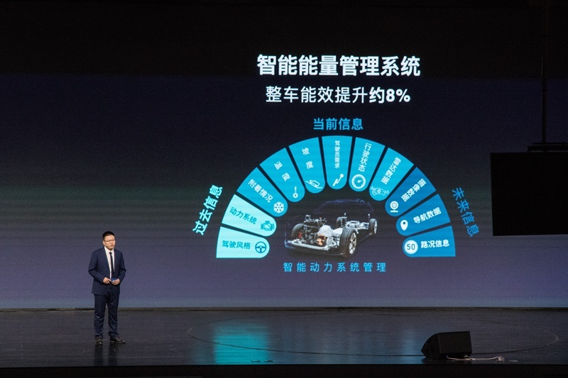

那么Hi4系统又是如何决定该怎么使用这些运行模式呢?这就要提到它的一套智能能量管理系统了,首先该系统会不间断地收集各种信息,比如我们日常的驾驶习惯,车辆行驶的环境、坡度、状态,我们踩下加速/减速踏板的力度,以及雷达和导航数据、路况等。
然后Hi4系统会根据这些信息控制预测性启停管理、自适应能量回收管理、发动机工况点智能管理、预测性热管理、智能SOC管理、智能扭矩矢量控制系统,以此让加速、减速、能量回收的效率更高,体验更佳。

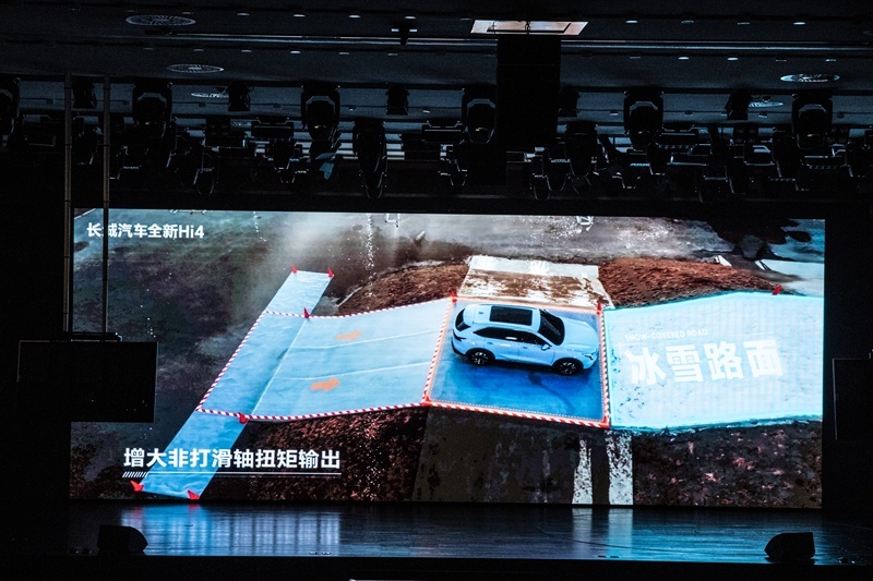

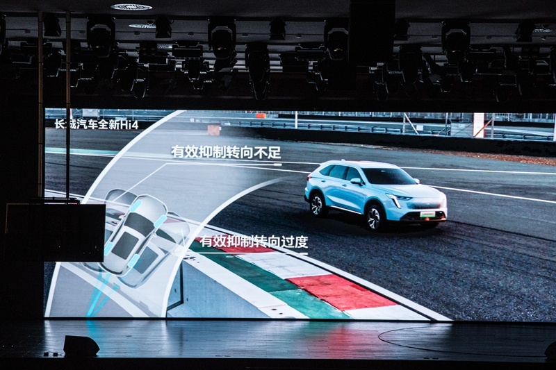

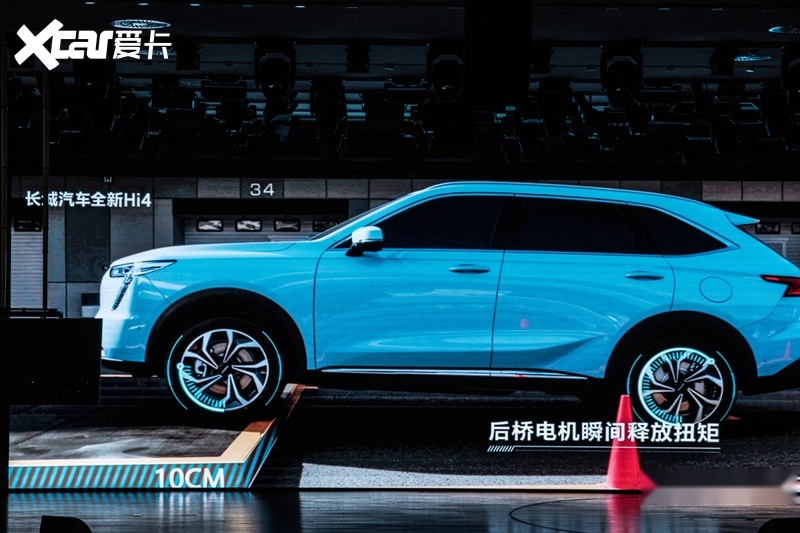

最后是操控性,这个其实就是前后双电机的“先天优势”了,就比如当车辆碰到湿滑的陡坡时,后置电机能够“托”着车往前走;在盘桥或者大曲率弯道时,车辆前后都有动力输出能确保过弯更平稳,速度也可以略快一些;当我们在非铺装路面时,车辆可以给有附着力的车轮提供动力,尽早脱困。
当然这里Hi4系统同样有“智能化”的加持,那就是iTVC智能扭矩矢量控制系统,它就像是一位交警或是指挥家,及时告诉哪个车轮应该“加把劲儿”,哪个车轮需要“歇一会儿”,进一步放大或强化双电机四驱在极端路况或天气下的结构优势。
