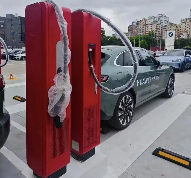

近日,有网友分享了一组华为自研的600kW超充桩实拍图。图片显示,超充桩位于某园区内,桩体呈大红色,造型方正,底部设有散热装置,充电桩前方还停放着一辆问界M5。

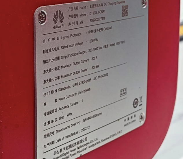

从充电桩铭牌可以看到,该充电桩最大输出电压为1000V,最大输出电流为600A,最大输出功率为600kW。这也是目前量产的充电功率最高的超级快充桩。

型号DT600L1-CNA1充电终端:
也就是今天曝光的华为单枪最大功率600kW充电桩,充电枪线长为3.5米,重量<90kg,额定电压1000V,最大电流600A,最大功率600kW,高×宽×深:1700×340×295mm;
型号DT250N2-CNA1充电终端:
总功率360kW双枪分流的180kW充电桩,充电枪线长为5米,重量≤110kg,额定电压1000V,单枪最大电流250A,高×宽×深:1700×340×295mm;
直流分体式充电主机DS720-720LCNA1:
高×宽×深:2150×800×1700mm,输出电压范围200-1000V,整机额定输出功率600kW,重量<1500kg(含冷却液)。
