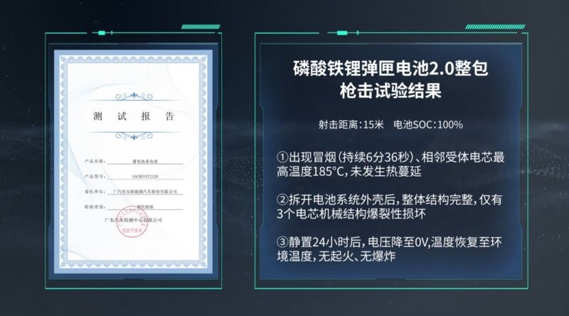

埃安此次弹匣电池2.0枪击试验是迄今最严苛的电池安全试验,在15米处对预留射击开口的满电电池整包进行射击。相较于大众熟知的针刺试验,枪击试验模拟了更加极致严苛的场景。当子弹穿透电芯时,速度可达针刺的97.5万倍,创口直径是针刺的7-8倍,可瞬间击穿多个电芯并造成热失控和爆裂性破坏。面对如此严苛的挑战,行业主流的磷酸铁锂单体电芯和行业主流磷酸铁锂模组均发生了明显的热失控和燃烧现象,这就意味着,光靠电芯本征特性无法实现真正的安全。而弹匣电池2.0整包枪击后未发生起火和爆炸,拆开电池系统外壳后,整体结构完整,仅有三个电芯爆裂性损坏,静置24小时后温度恢复至常温,顺利通过了枪击试验。这也是全球范围内,动力电池首次在枪击试验中实现不起火、无爆炸。

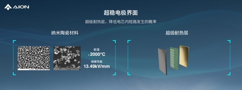

对于锂离子电池而言,电极界面是电芯内活性最高的区域。为了加强电极界面的稳定性,弹匣电池2.0开发出“超稳电极界面”技术。通过具有超高稳定性、超高耐热性的纳米陶瓷材料,大幅增加了电极界面韧性;复合集流体材料的应用,可以在热量聚集时快速坍缩,避免持续短路;同时,埃安还在弹匣电池2.0的电解液中加入了耐氧化阻燃剂,高温激活后,可捕获燃烧反应的自由基,断绝持续燃烧的条件。在三重技术的防护下,电芯即便发生热失控,其升温速率也能降低20%。

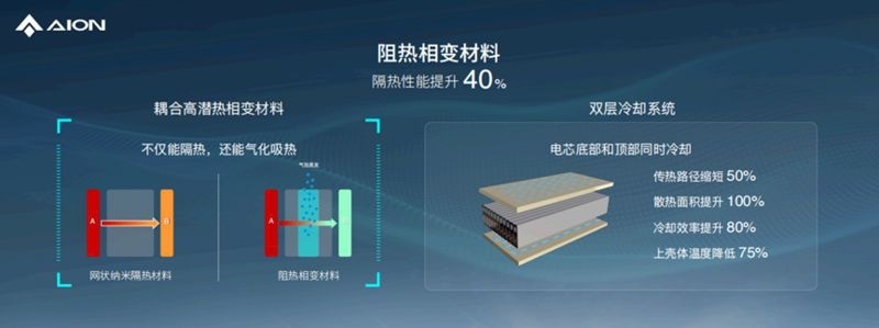

除了提升电池本征安全性,埃安还与中国航天合作,开发了拥有隔热和相变吸热双重功能的阻热相变材料。这种相变材料的相变潜热相对常规材料提升了10倍,能在温度维持不变的基础上吸收大量的热量,配合网状纳米隔热材料,整体的隔热性能大幅度提升40%。另一方面,弹匣电池2.0采用了双层冷却系统,对电芯顶部和底部同时进行冷却,整体冷却效率可提升80%,同时还降低了75%的上壳体温度,进一步保障了电池包上方乘员的安全。

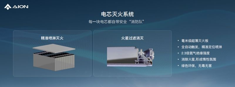

对于电池整包有可能会因为外界原因而发生损坏的极端场景,埃安的工程师还为弹匣电池2.0配备了电芯灭火系统。它利用低熔点合金构成了灭火腔,在非常小的高度空间上实现了灭火剂的储存、热失控电芯的自定位和定点喷淋。当电芯发生热失控,大量的灭火剂瞬间精准喷淋到该电芯上。灭火剂可以在吸热气化的同时,捕捉燃烧链式反应的自由基,形成惰性气体氛围,结合埃安的热失控气体排放处理技术,可以消除排气中的火星和99.5%的PM10。这一技术的应用,令弹匣电池2.0成为了唯一自带安全“消防队”的电池技术。
