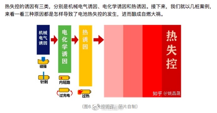

在知乎上,清华博士姚昌晟对电池安全这块的文章,是获得非常多赞同的。他在《特斯拉自燃的幕后黑手——说说锂电池热失控》一文中分析:“热失控的诱因有三类,分别是机械电气诱因、电化学诱因和热诱因。”而所谓的机械电气诱因,就是碰撞、针刺等。枪击,其实也是机械电气诱因的一种。

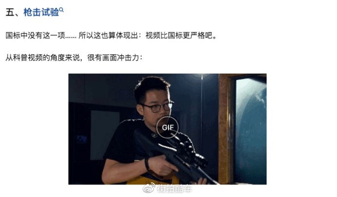

但是,为什么广汽埃安要把枪击来作为机械电气诱因作为测试呢?这时我看到了知乎里面的另一个话题:《民间所进行的电池包暴力测试靠谱么?》在这个话题里,民间测试将“枪击”作为了一个测试项目。用答主“张抗抗”的话说:“从科普视频的角度来说,很有画面冲击力”。酷车哥相信,广汽埃安也学到了这一点。

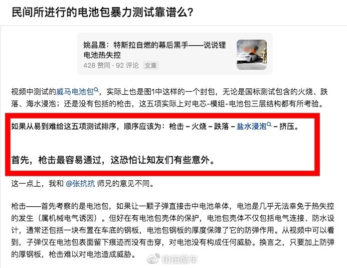

在《民间所进行的电池包暴力测试靠谱么?》这个话题下,清华博士姚昌晟也进行了回答。而且,他一语惊人:“如果从易到难给这五项测试排序,顺序应该为:枪击-火烧-跌落-盐水浸泡-挤压。首先,枪击最容易通过,这恐怕让知友们有些意外。”
“如果让一颗子弹直接击中电池单体,电池是几乎无法幸免于热失控的发生(属机械电气诱因)。但好在有电池包壳体的保护,电池包壳体不仅包括电气连接、防水设计,通常还包括一款布置在车底的钢板,电池包钢板的厚度保障了它的防弹作用。” 姚昌晟这样说。

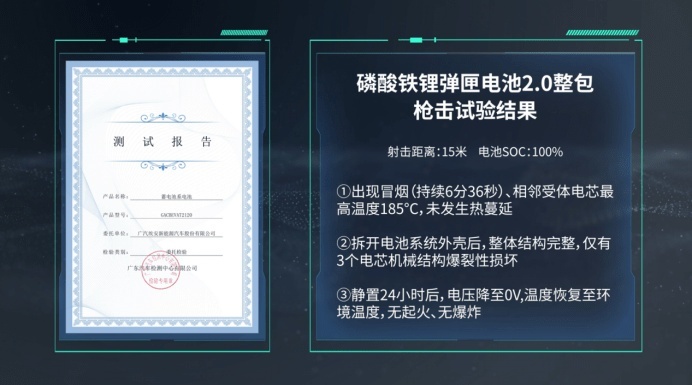

广汽埃安在这次试验中,使用的就是电池包,而不是电池单体。当然,为了避免所谓钢板的防弹,广汽埃安将壳体开了一个小口。

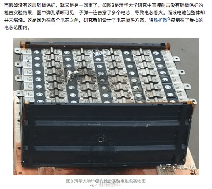

但是,我们也看到了姚昌晟在文章后面所例举的清华的试验,虽然子弹让其中几个电芯受损,但是电芯隔热方案可以将热扩散控制在受损电芯范围内,在围绕电池被动安全管理系统上有大幅提升。在酷车哥看来,这和广汽埃安的试验没有本质区别,

在广汽埃安的试验中,我们也看到,除了通过枪击试验的弹匣2.0电池包,用作对比的还有“行业主流磷酸铁锂电芯”和“行业主流磷酸铁锂模组”,其实都是电池单体,模组也只是三块电池叠在一起。用姚昌晟的话来说,“几乎无法幸免于热失控的发生”。
但是,与之对比的是弹匣2.0电池包,作为电池包就像上面所说,它是有电芯隔热方案等保护的,那产生的结果当然不一样。有观点表示:“电池安全的核心是材料安全和单体安全,在此基础上提高整包安全和整车安全,这是行业共同努力的方向。”酷车哥觉得,这是对的。
