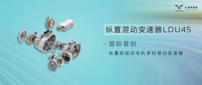

国际首创纵置前驱双电机多挡混动变速器LDU45,运用于C级以上混动车型,它将驱动桥、变速器、电机与控制器一体化集成,解决了传统纵置变速器向前传递动力的技术难点,并做到传递路径最短、系统损耗最低。多挡化的设计,使高速巡航时发动机转速保持在2000转以下,处于高效率、低噪声区,有效破解当前多数混动车型高速噪音大、油耗高的难题。

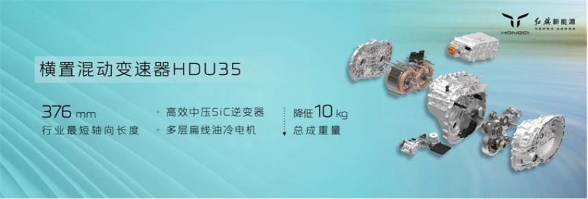

除此之外,红旗还开发了非常紧凑、高效的横置混动变速器HDU35,运用于A、B级混动车型,轴向长度做到了行业最短的376mm,并首次采用中压碳化硅逆变器、多层扁线油冷电机,实现总成重量较同级产品降低10kg以上。同时,全新开发的双电泵按需供能液压系统实现了HDU35产品的极致效率,系统运行功耗相比同类产品降低80%。

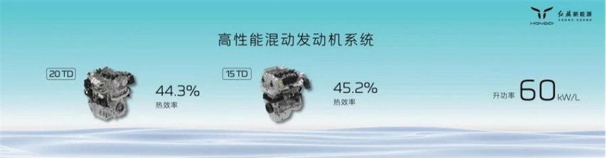

高性能混动发动机系统方面,红旗打造了20TD、15TD两款混动发动机,热效率分别达成行业最高的44.3%和45.2%,且在保证高热效率的前提下仍可实现60kW/L以上的超高升功率。
其中,20TD混动发动机采用高压缩比米勒循环、分布式废气再循环等多项技术,并加装了双轴平衡系统,让运转更稳定。针对频繁启停的工作场景,以活塞自定位技术,实现振动噪声降低12%。15TD混动发动机采用集成式进气与分离式排气增压两项行业首创技术,可降低进气阻力和排气干扰,同时还搭载了全新开发的动态润滑控制技术,使摩擦损失再降低28%。并且,红旗也已储备下一代稀燃发动机,实测热效率突破47%。在未来,其将成为进一步推动混动发动机全速突破热效率关口的重要力量。

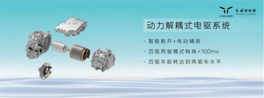

动力解耦式电驱系统方面,在智能断开+电动辅驱的创新结构的作用下,可实现100ms内自动切换四驱、两驱的模式。并且能够输出200kW以上的功率,转速达到每分钟18000转。此外,其还采用最新一代高性能定制磁钢和多层方导体等技术,不仅材料用量减少17%,重量小于74kg,还在不施加声学包裹的情况下全域阶次噪声均小于65分贝。

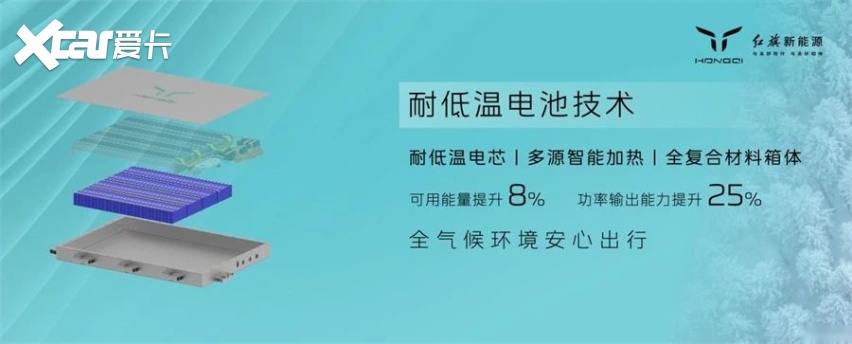

电池系统方面,红旗实现了双重安全防护和低温性能提升,采用轻量化全复合材料箱体具备高达1000兆帕的强度和不脆裂的材料特性,并且能够耐1000℃高温和全绝缘特性则形成立体化电热防护,彻底杜绝短路及拉弧等风险。此外,还通过云管家大数据驱动技术,实时监控并主动维护电芯健康。
与此同时,红旗还研制了低温活性电芯,针对性开发多源智能加热技术,结合全复合材料箱体的低导热特性,有效破解电动车低温环境下电池性能衰减的用户痛点。经台架实测,零下20℃环境下搁置12小时,其可用能量较金属箱体电池高8%,功率输出能力高25%以上。
