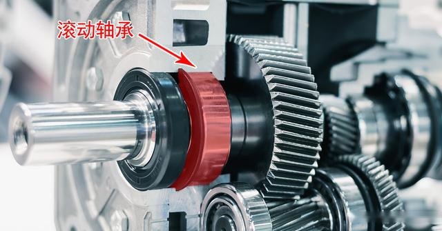

大部分人印象中的轴承是上图这种滚珠轴承,它在汽车上应用很广泛。比如变速箱、车轮、水泵、空调压缩机、汽车发电机等地方都可以见到它的身影。

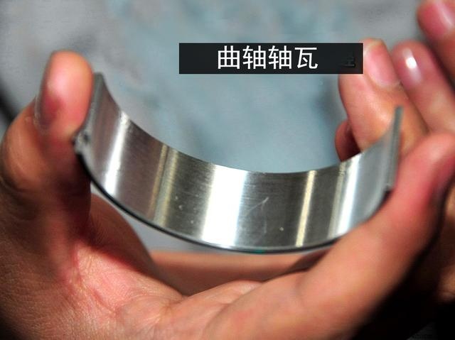

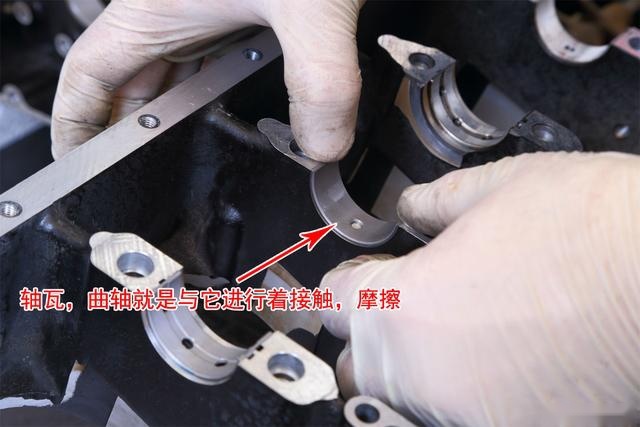

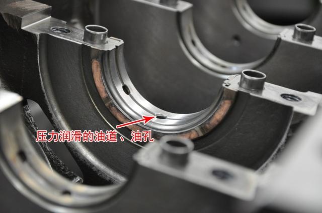

但是曲轴上使用的是另外一种不常见的轴承,它是两片半圆形的金属片,学名叫做滑动轴承,由于外观很像瓦片,所以人们通常称其为“轴瓦”。
单从外观来看很多人根本想不到轴瓦与降低摩擦有任何联系。但发动机的曲轴上用的就是这种轴承,而且曲轴与连杆处使用的也是这种滑动轴承。
轴瓦看起来接触面积更大,按理说摩擦阻力应该更大,磨损速度必然也更快,为什么发动机曲轴这么重要的地方反而要用这种轴瓦呢?

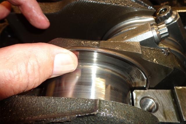

其实轴瓦虽然看起来接触面积很大,但它是靠压力润滑的,发动机工作的时候机油泵产生很大的压力,机油从轴瓦的油孔里以很高的压力充盈在曲轴颈和轴瓦之间,在接触面上产生足够厚度的油膜,这样曲轴就像被“悬浮”起来一样,因此摩擦力非常小。

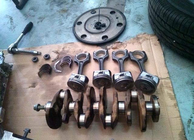

除此之外曲轴之所以用轴瓦而不用滚珠轴承,还有下面几个原因:
1、噪音小
轴瓦与曲轴之间接触面大,平均压力小,再加上有充足的油膜,所以运行起来不仅顺畅而且噪音很低。而滚珠轴承内部钢珠在运动时会产生更大的噪音。
2、体积小,安装便捷
曲轴的造型很独特,其他轴承很难越过曲拐安装在合适的位置,而轴瓦安装起来更方便,而且占用空间更小,有利于降低发动机体积。
3、可以提供一定的轴向自由度
因为在发动机工作时曲轴会受热膨胀,使其在轴向上产生一定的位移。对于滚珠轴承来说,轴向受力会导致轴承偏磨,可能导致轴承过早损坏,而轴瓦在轴向上有更宽的自由度。
4、接触面积大,有利于快速散热
轴瓦与曲轴颈的接触面积大,发动机工作时机油不断循环润滑,而且大量机油从接触面流过,可以快速带走多余的热量,提高了发动机工作的稳定性。
