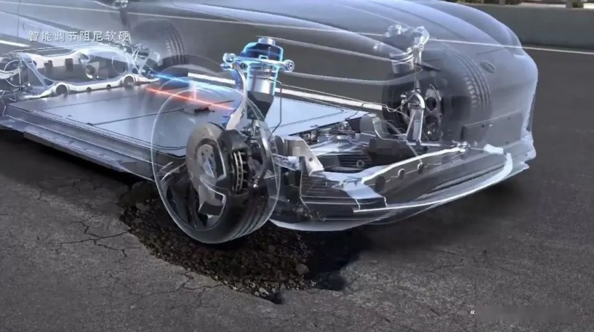

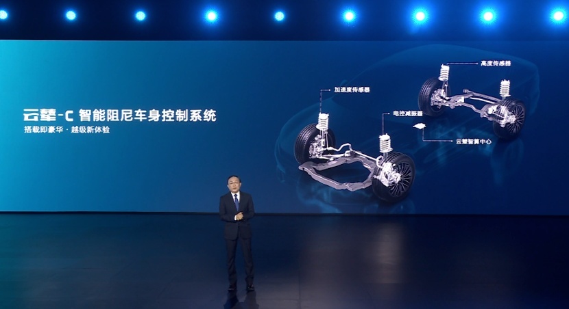

以云辇-C为例,每秒接收上千次信号输入,智算中心微秒级的处理速度,可实现减振器阻尼快速调节。当车辆经过颠簸路面时,采用高频小阻尼的舒适性控制策略,使底盘变“软”;当车辆处于快速过弯、加速、制动时,采用低频大阻尼的操控性控制策略,使底盘变“硬”,提供更大支撑力,抑制车身侧倾、俯仰,保证车辆操控稳定性。

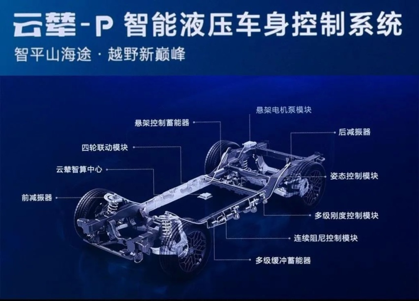

而云辇-P智能液压车身控制系统,集机械、液压、电控技术于一身,不仅能够动态调节刚度和阻尼,悬架调节行程也增加到了200mm,而且针对新能源车型自重较大的特点,其举升能力高达5吨,能够满足高强度越野连续举升的需求。

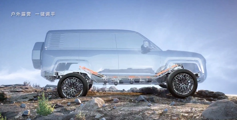

更重要的是云辇-P既可实现四轮同步升降,也可实现单轮独立升降。当车辆极限越野时,某个车轮或者对角轮处于悬空状态时,四轮联动功能可为悬空轮减振器输送油液,拉长悬架行程,车辆最大轮差可达620mm,从而保证每个车轮最大的附着力和动力输出。而且在静止状态下,系统也会监测车身姿态,通过车轮高度调节,使车身始终保持水平状态。
