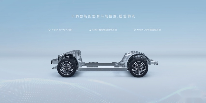

“扶摇”为何物?,扶摇架构的全 。称是SEPA 2.0 扶摇全域智能,SEPA 2.0可以看做是SEPA架构时隔四年的一次升级,而这次的升级,被赋予了一个有意义的名字:“扶摇”。
扶摇是小鹏多种领域自研技术的集大成之作,其中包含整合而成的一体化架构、涉及产品开发、迭代,体系建设的多个方面。整体来说,SEPA 2.0是小鹏汽车对于智能纯电汽车的再一次思考和创造。透过零部件模块化、电子电气架构和高压平台。SEPA 2.0有几个关键词值得一提。

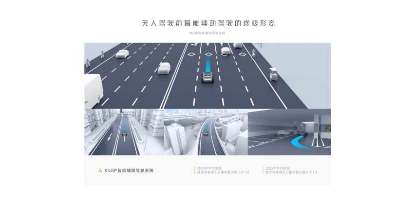

第二个是智驾方面,这里主要以XNGP智能辅助驾驶系统为主,这其中包含有自动驾驶智算中心,以及XNET深度视觉神经网络算法。而「扶摇」架构,与XNGP的关系则是互相构建的,XNGP是「扶摇」的一部分,「扶摇」也可以促成XNGP的进化。同时,凭借着「扶摇」架构,XNGP的研发效率可以提升30%,车型适配成本降低70%。

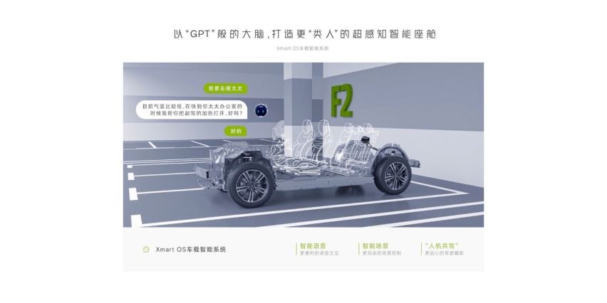

第三是Xmart OS 车载智能系统。
在发布会上,何小鹏说「扶摇」架构的助益是能让Xmart OS拥有“GPT般的大脑”,实现「快且自由」的车载语音交互形态。同时,扶摇架构可以使座舱软件适配成本降低85%,语音综合研发周期缩短50%,语音对话服务成本降低50%。

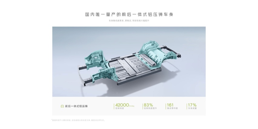

首先,「扶摇」架构采用了国内首个前后一体化铝压铸技术,最大压铸力达到1.2万吨,可实现一次压铸成型,整车的扭转刚度提升至42000牛·米/deg,相比传统车身刚度提高50%,有效提升整车安全性。
同时,一体压铸工艺还可以将传统车身300多个零件整合成2个一体压铸铝合金零件,相比传统车身减重17%,有效提升续航,也为车身形态的设计打下基础。

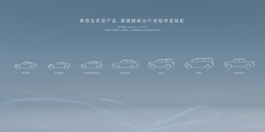

此外,『扶摇』架构会采用电池车身一体化技术(Cell Integrated Body),电池包上盖可以当做是车身地板,有效节省5%垂直车内空间,电池包按照IP68防尘防水规格设计,在此基础上,车子还拥有80吨侧碰抗压能力。并且『扶摇』架构可以兼容多种悬架、多种车型,轴距覆盖1800mm-3200mm,可以拓展为三厢轿车、两厢车、运动轿跑、休旅车、SUV、MPV、皮卡等多种类车型。
目前,小鹏汽车的整车制造平台主要有E平台(小鹏G3、小鹏P5)和D平台(P7、G9)。此外,小鹏还有F平台(小鹏G6)和H平台(代号H93,预计9月量产)。我们也可以理解为「扶摇」架构可以兼容 E、F、H以及未来推出的全新研发平台。

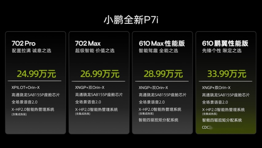

3月10日,小鹏P7i正式上市,没有了以往的发布会,取而代之的是公众号的发布,行为很低调,同时,鹏友们也发现了小鹏汽车的反思,全新P7i仅有四款配置,同时款款都打上了“智能”“动感”的标签。即便大家都在说小鹏P7i的售价变高了,但小编认为,高的物有所值,甚至达成了“加量不加价”的效果。
