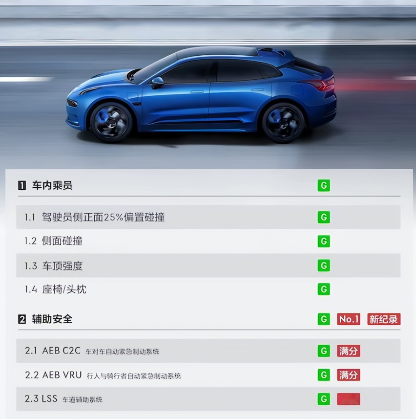

4 月 24 日,中保研公布了最新一批测试车型的安全指数,其中极氪 001 安全指数获最高评级并成为辅助安全历史最高分纪录的车型。
极氪 001 从发布到今天一直话题不断,2 年前凭借着 26.6 万元的起售价,极氪这个品牌让更多人了解。这之后凭借着出色的机械素质和拉胯的车机「左右互搏」。
今天的极氪 001,换装 8155 芯片、车机快速迭代让 Ta 能力越发全面。但是极氪关于 001 的安全似乎没怎么提过,刚好借着这次中保研公布的成绩来聊聊极氪 001 的主被动安全方面的表现。
抛开维修经济性,极氪 001 的结构耐撞性和车内成员安全指数均获得 G(优秀)成绩。

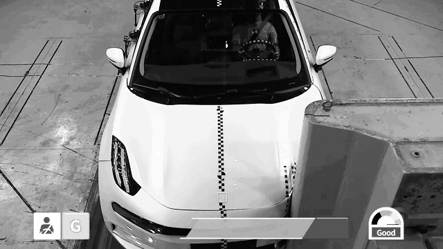

图中红色覆盖 A 柱、B 柱以及车顶框架的部分,正是采用了 1300 Mpa 的高强度热成型钢。从这次 25% 偏放碰撞中也能看出,极氪 001 的 A 柱和门槛几乎没有变形,保证了乘员舱内部的空间。安全气囊对于假人的保护也非常到位,并且车机 SOS 响应速度极快。

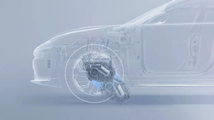

举个例子,极氪 001 在车头发生碰撞时,吸能结构溃缩变形并且折弯尾部,减少能量向乘员舱传递,并且避免造成穿刺伤害,这对于电池和乘员舱都起到保护作用。还有一个小细节是在正面碰撞发生时,前电机会主动脱开,使其进行下沉,改变冲击方向。
当然,「丢轮保命」这技术咱也不能少了,发生 25% 正面偏置碰撞时,会将前轮与车身脱离,减少乘员舱的侵入。

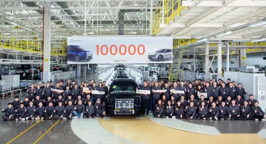

说到电池,前段时间极氪 X 的发布会上极氪表示,截至目前还没有电池自燃事件发生。4 月 20 日,极氪第 10 万辆量产车在宁波工厂下线,10 万辆的保有量对保持 0 自燃的成绩还是有点说服力的。

近年 L2 级辅助驾驶逐步普及,除了 ACC + LCC 这样能够缓解驾驶疲劳的辅助功能外,AEB(自动紧急刹车系统)、前碰撞预警、盲区监测等等功能也帮助驾驶员减少大量事故发生。虽然很多新车型上都采用这些辅助驾驶功能,但是效果相差巨大。这次极氪 001 能够在中保研的测试中 AEB 获得满分成绩,并且创造辅助安全历史最高分记录,还是值得来聊聊的。

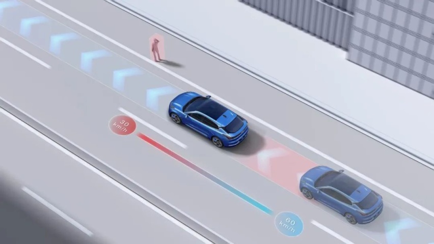

AEB 发展至今已经能够应对更多场景,比如横穿的行人,甚至是儿童,极氪 001 可探测前方身高超过 115 cm 的行人,我查了一下 2022 年的身高年龄对照表,6 岁儿童中位数的身高差不多就在 115 cm 了。AEB 的普及大幅降低了儿童鬼探头的事故发生。
其实在 AEB 功能触发之前,FCW(前碰撞预警)、PCW(行人和骑行碰撞预警)就已经开始工作了,通过警示来提醒驾驶员可能发生碰撞风险,Mobileye 在 2016 年的时候,FCW 的算法识别精准度就可以达到 99.99%。

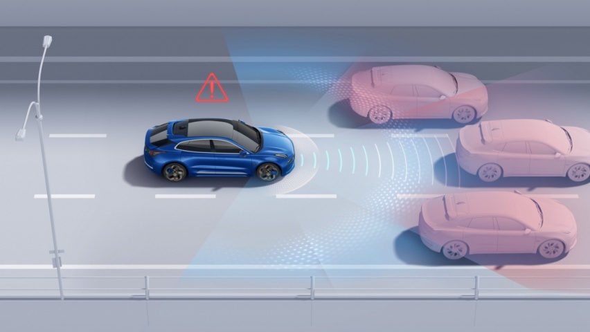

极氪 001 除了 AEB、FCW、ACC、LCC 这些功能外,还有哪些辅助功能值得我们关注呢?首先是 ADB 自适应的远光灯,通过矩阵式大灯配合 800 万像素的摄像头,可以支持 10 个目标的智能屏蔽,这让驾驶员可以更放心的使用远光灯。
还有一个较为常用的功能就是 BSD 盲区预警,通过左右翼子板上的两颗 800 万像素摄像头可以试试感知侧后 70 m 内的盲区车辆。当系统检测到相邻车道 70m 范围内车辆快速接近,并且 3.5 秒内变道有碰撞风险时,外后视镜的警示灯将通过常亮的方式来警示驾驶员。
先进硬件的预埋也让极氪 001 在辅助驾驶方面拥有大量进步空间,例如 2022 年 7 月极氪 001 推送 LCC 时搭载的「羚羊避险」功能。遇到行人时车辆会主动减速通行、相邻车道有大货车时会自动远离、面对静止车辆开门占道或其他车辆车身侵占车道时会进行减速规避。并且可以有效识别到开门车辆,也算是 Mobileye 对感知能力的一次炫技了。
