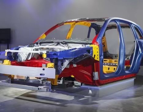

当全家出行时,在副驾一侧乘坐的家人,这是最常见的情景。虽然副驾乘员侧25%偏置碰撞并不是中保研测试的必选项目,但在实际交通事故中,车辆左右两侧发生高速公路撞击护栏、水泥墩以及偏置追尾的概率基本相同,副驾侧发生严重交通事故的比例甚至高于驾驶员侧。
对此,理想汽车研发团队选择将乘员侧的25%偏置碰撞也列为必做的标准开发项目,投入和驾驶员侧同样的研发资源,并自研了国内首创的25%小偏置碰撞子试验系统。通过对三大主传力路径的系统性规划,配合关键受力区域的加强材料设定,理想L8在25%偏置碰撞后双侧A柱和门槛位置零缺陷,确保乘员舱结构完整,为乘员保留更大生存空间。

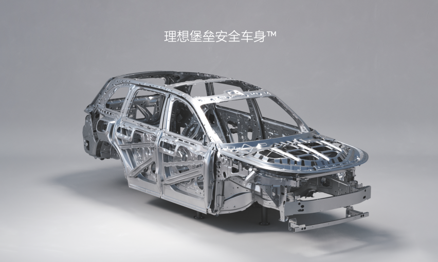

理想汽车确定了整车级、系统级和关键零件级的能量分配策略,针对各个主传力通道,分别构建了更科学合理的传力路径和断面尺寸体系。在此基础上,理想堡垒安全车身采用了平衡的刚度匹配,面对不同碰撞工况时可以兼顾变形吸能和坚固支撑,充分保护乘员舱完整性,有效降低乘员伤害。

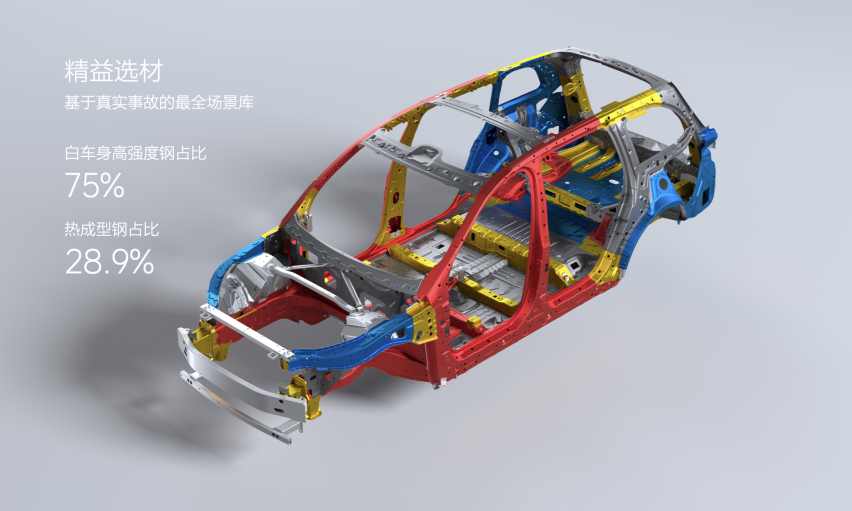

其次,理想汽车设计了超高扭转刚度的笼式车身,在A柱、B柱、C柱、门槛和车门防撞梁等关键位置使用硼钢(热成型钢)材料,形成更高强度的防护结构。理想L8的车身扭转刚度高达30,938Nm/deg,不仅确保了乘员舱安全,也赋予车辆更出色的驾控性能。
同时,理想汽车为理想堡垒安全车身精益选材,针对白车身采取正向能量管理和载荷分配,将车身关键零部件与断面结构进行精准拓扑,将好钢真正用在刀刃上。以理想L8的白车身为例,高强度钢占比达到75%以上,其中硼钢占比达到28.9%。硼钢拥有仅次于陶瓷的超高硬度,且不失钢材的韧性,为理想堡垒安全车身带来更出色的抗碰撞能力和整体安全性。

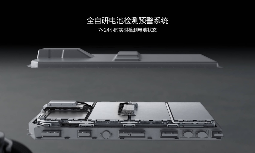

全方位守护电池安全

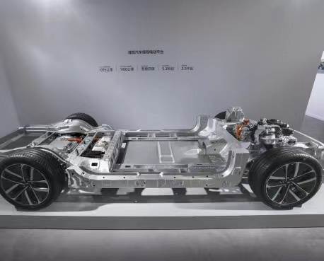

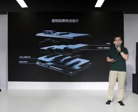

理想汽车在电池研发、生产和交付等各阶段均遵循更严格的安全标准,保证电池系统全生命周期安全。在电池设计方面,理想L系列车型采用的Ni6体系电芯在具有高能量密度和大功率优势的同时,也充分保障了阻燃防火的安全性。电池Pack通过新型防火材料的应用,配合预留特定排烟通道、超大排量防爆阀及紧急强散热水循环系统,得以有效隔离和排出电池包内热量,确保无明火。在测试中,即使主动触发Pack电池包内任意一颗电芯热失控,整包依然无热扩散、无明火。
为了确保复杂多变路况下的电池安全,理想L系列车型在车辆底盘为电池系统配备了全方位的安全防护。首先,高强度的铝合金结构箱体放置于车辆底盘双纵梁、横梁和门槛梁中间的碰撞安全区,有效避免前碰、侧碰和后碰对电池的冲击损伤。其次,整车底盘特殊的防托底设计可对刮底物提前进行有效阻挡,而高强度铝合金双层底护板和复合材料也能在底盘经受冲击时有效保护电芯和液冷系统。
