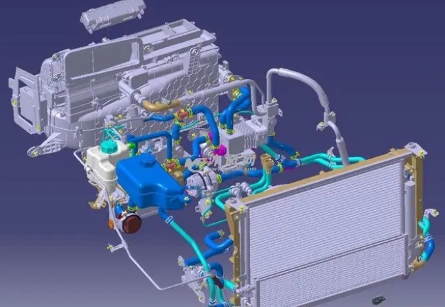

现在的汽车都配备了冷却系统,其工作原理非常简单,就是主要通过水的循环来散热的方式进行降温,被现在汽车发动机主流降温使用的这种方式被称为“强制循环水冷却系统”。
其利用水泵提高冷却液的压力,强制冷却液在发动机中循环流动。冷却系主要由水泵、散热器、冷却风扇、补偿水箱、节温器、发动机机体和气缸盖中的水套以及附属装置等组成。该系统主要使用制冷剂将发动机热量带走,并将其传递到前进气格栅后面的散热器。散热器结构是一层一层,其结构的原理就像平时晾干衣服的道理一样,分散接触面积就更容易。
但是还是会有车友朋友担心,长时间行驶持续产生的高温能及时散热掉吗?会不会影响汽车的稳定和安全呢?在高速上车速比较快,持续航行确实要比在城市街区发动机产生的热量要多些。但是车速也会带动气流的速度,同样散热效果也会因此更好些。所以只要冷却系统没有问题,就不必担心发动机的热量问题。

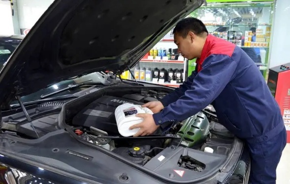

其次,老旧的汽车可能会存在一些故障问题,也不一定就完全不会发生发动机过热的问题。像散热风扇坏了、散热器坏了、冷却液变质或不足、水泵故障、节温器故障等等,都会导致冷却系统故障。需要我们定期排查和检测,特别是冷却液,还是需要定期更换的。只要保障冷却系统的正常,长时间行驶还是没有问题的。
