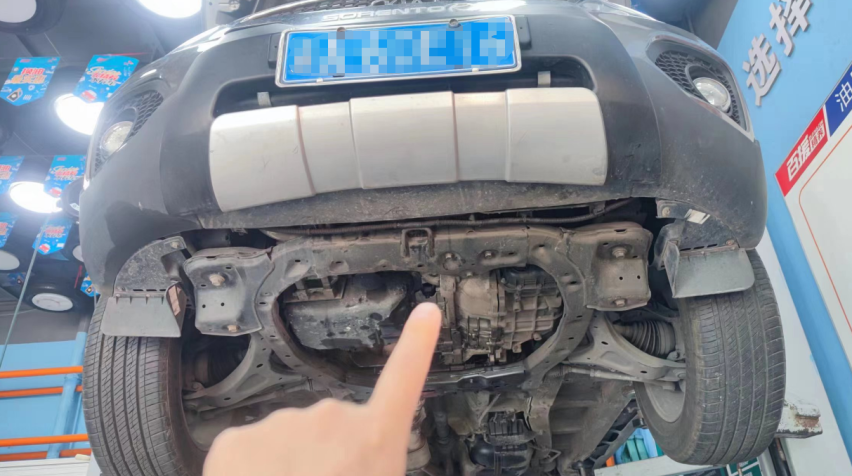

今天出现一个极端的问题,发动机的油底壳被曲轴连环打碎,我们见下面组图

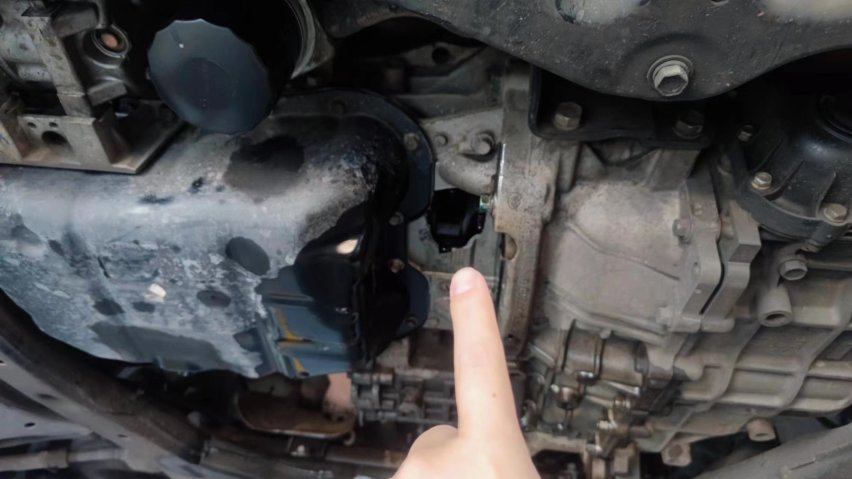

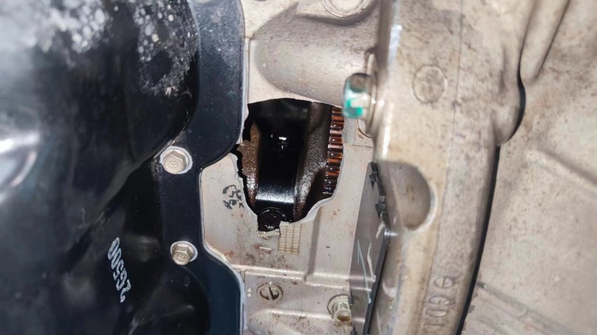

这是一台索兰托2.4汽油发动机,在油底壳出现了一个小孔,该小孔经过检查,确定是由于曲轴大小瓦抱死之后,在高温的运作下,
曲轴连杆折断打碎了油底壳,通常讲是一种粘缸现象。
当曲轴大小瓦抱死后,一定会出现发动机的异常响动,而且声音并不会特别小,车主一定是在高负荷或者是高速运作时,没有听到该声音,所以才导致了后期的严重后果。如果出现发动机的异响声音非常大时,及时停车叫拖车马上去检查,油底壳是不会出现这样问题的,最终的结果就是要进行拆解发动机维修。

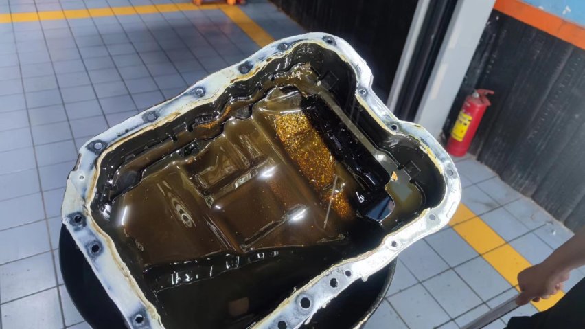

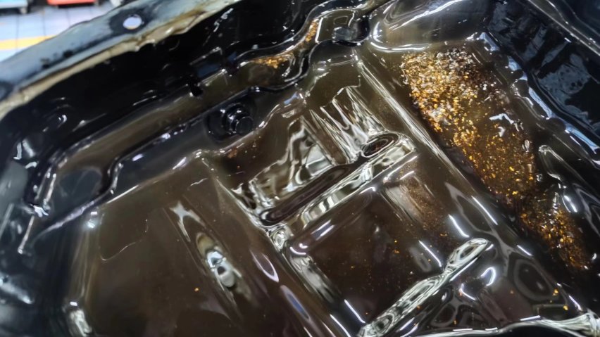

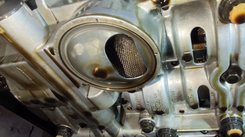

油底壳在检查时拆下来,看到油底壳没有任何漆膜掉漆的情况,机油滤网也是非常透亮没有任何问题,但是发现油底壳的机油有浑浊的现象,机油不怕黑但是怕不亮出现浑浊的现象。经过询问该车在5天前保养时,在废旧机油里边加入了怠速清洗油,通常怠速清洗油用量在市面上普通的都是4升,也有一升、几十毫升、几百毫升的,该车主加入的是4升怠速清洗油。怠速清洗油在选择时,尽量要选择安全的产品,在整个机油循环系统,经过不断的循环都无法完全排出去,所以怠速清洗油会影响到新加入机油的品质。
如果怠速清洗油腐蚀性强或者有其他问题,会导致发动机大量的油泥,在曲轴大小瓦通过块状的方式进行脱落,将大小瓦此处进行粘连,在机油的高温下就会导致大小瓦抱死,出现了油底壳被打碎的情况。
