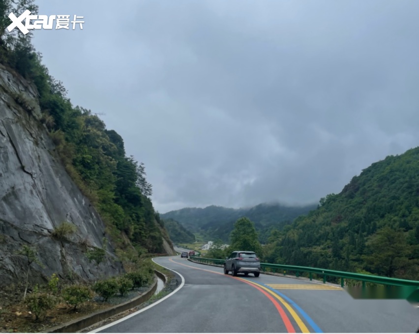

e-4ORCE四驱的加入,有助于高速行驶的稳定性,能明显感觉到奇骏e-POWER下盘的那种稳健和扎实(这一代奇骏采用铝合金悬架)。不过,最直观的体现是跑婺源山路,以较快的速度过弯时,仿佛有一股中心力量牢牢控制住车身,进出弯流畅、稳定,循迹性保持得相当好——当时我忍不住说了一句“稳如狗”。
