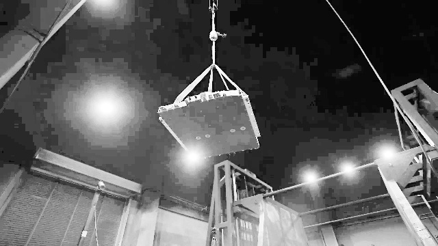

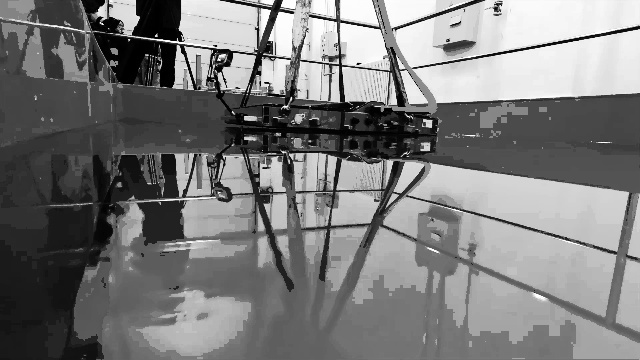

电池包三面跌落重击测试中,电池包在2米高度,以底面、左侧面、右侧面分别连续自由跌落到水泥地面,静置观察2小时,电池包未发生电解液泄露,未起火、未爆炸,远超国标要求的单次1米高度跌落。

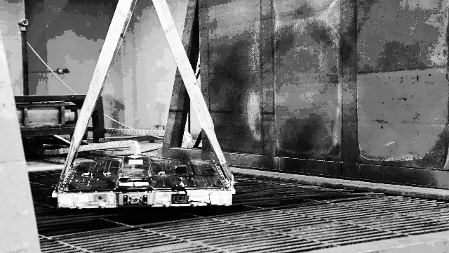

在外部火烧试验中,将电池包置于试验设备上进行火烧,直接燃烧105秒+间接燃烧90秒,远超直接燃烧70秒+间接燃烧60秒的国标要求,静置24小时后,电池包未起火、未爆炸。
