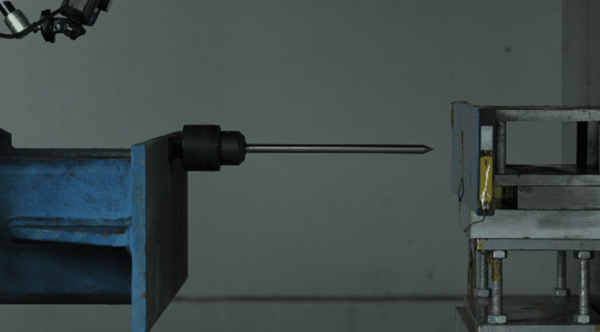

其中,在业内公认难度最高、条件最严苛的电池针刺试验中,选用了一根直径8mm、顶角45°的钢针进行针刺,更贴近实际破坏工况。钢针45°的顶角,可以尽可能对神盾电池造成长时间、大面积的剧烈破坏。最终试验表明,神盾电池被钢针瞬间穿透,静置观察24小时后,神盾电池未起火、未爆炸、未冒烟,电压保持稳定,测试全程最高温度未超过40℃。
