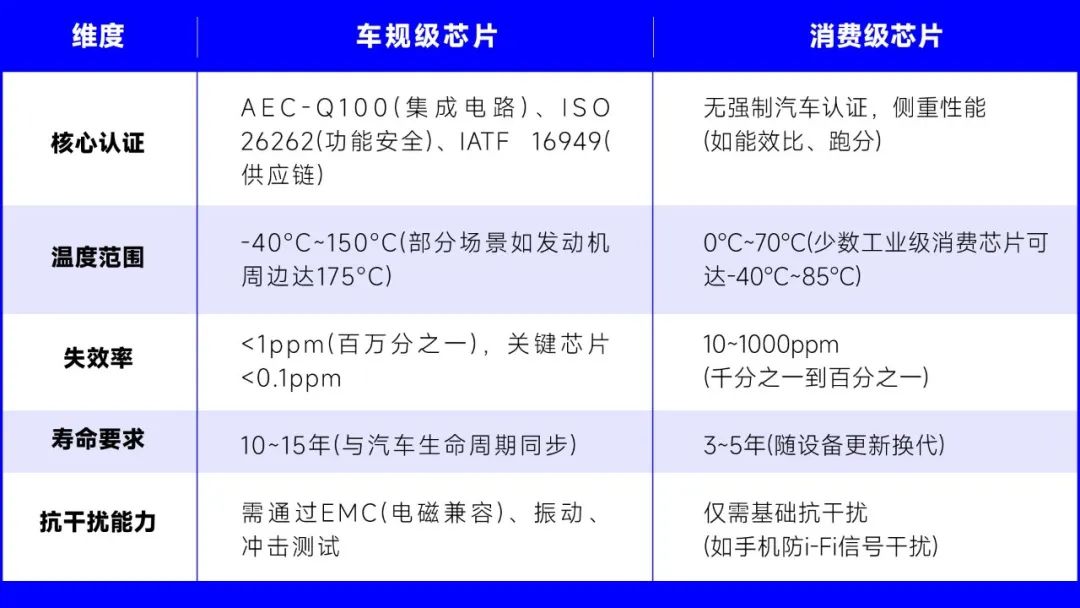

常见的芯片等级一般是按照使用温度、辐射、抗干扰等因素,分为五种规格,从消费级、工业级、车用级、军用级到航天级。其中,车规级是指专门为汽车制造而设计的芯片标准,而消费级则是指面向消费电子产品的芯片标准。
两者的主要区别在于使用环境和可靠性要求。车规级芯片需要适应更加恶劣和复杂的环境,因此在设计、材料选择和生产工艺上都有着更为严格的要求。简单来说,最大的区别在于抗干扰能力、抗错码能力、宽工作温度区间以及零缺陷。

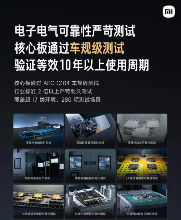

小米表示,骁龙8Gen3芯片所在的DCD座舱域控制器核心板通过了AEC-Q104车规级标准的验证,中央大脑本身达到了车规级的安全标准。
简单来说,小米是先搭建一个满足车规级标准的“平台”,然后让芯片搭载到平台之上,来让整个系统去满足车规级要求。这说明,即使采用消费级芯片,也是有方法从系统层面对整体车机系统进行更高维度的安全保障的。

尽管车规级芯片性能不如消费级芯片,但胜在安全性强,能顺利通过AEC-Q100、ISO 26262等标准,可以直接上车;车企想在车上使用非车规级的芯片,就需要通过一些额外手段。例如加强对高温、高寒情况下的保护设计,通过散热设计、对元器件进行特殊制程设计等,也能提升系统的可靠性、稳定性和耐久性。
