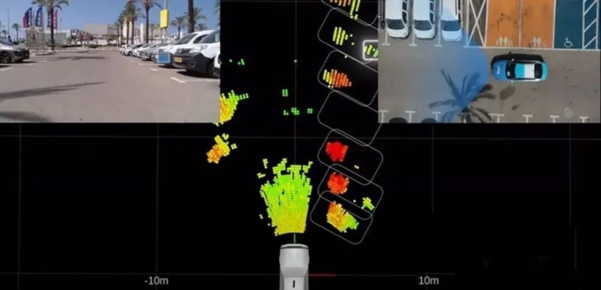

而4D毫米波成像雷达,在传统毫米波雷达基础上,增加了高度(俯仰角)维度的感知信息,具有纵向空间的感知能力,低角度分辨率可以提升至1度甚至0.5度,能识别障碍物的轮廓、类别和行为。
Arbe Phoenix 4D毫米波雷达点云

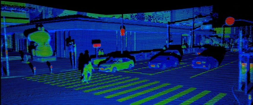

因此,4D毫米波成像雷达有更高的分辨率,能产生类似激光雷达的目标点云,可以形成点云成像级的输出,并能随着时间的变化跟踪这些数据。
禾赛AT128激光雷达点云
和激光雷达相比,4D毫米波成像雷达未来或可在分辨率上逼近 16-64 线的激光雷达,与主流车载激光雷达128线、256线的探测能力存在非常大的差别。

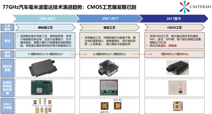

最早的毫米波雷达,射频部分只能用砷化镓(GaAs)的工艺来制造,不管是材料成本和制造成本都比较高,对于生产线要求也很高,而且集成度很低,设计工艺比较复杂,整体良率也比较低,所以特别贵。
从2009年开始,锗硅(SiGe)工艺逐渐代替砷化镓工艺,材料成本比砷化镓便宜了一大截了,同时毫米波雷达前端射频芯片集成度也大幅提升,导致整个系统成本降低 50%。
到2017年以后,锗硅工艺切换到了CMOS工艺,CMOS晶圆价格便宜且集成度更高。以此工艺生产的单芯片雷达既包含收发机,也包含处理器,导致毫米波雷达成本进一步下降。现在3D毫米波雷达中只需要配备1颗射频芯片,成本降低至 30 美元左右。
但这种降价的历史在4D毫米波雷达上基本上不可能重演了,因为现在半导体工艺基本上已经固定在CMOS工艺上了,不太可能出现之前由于半导体工艺变化导致的突变式价格下降。

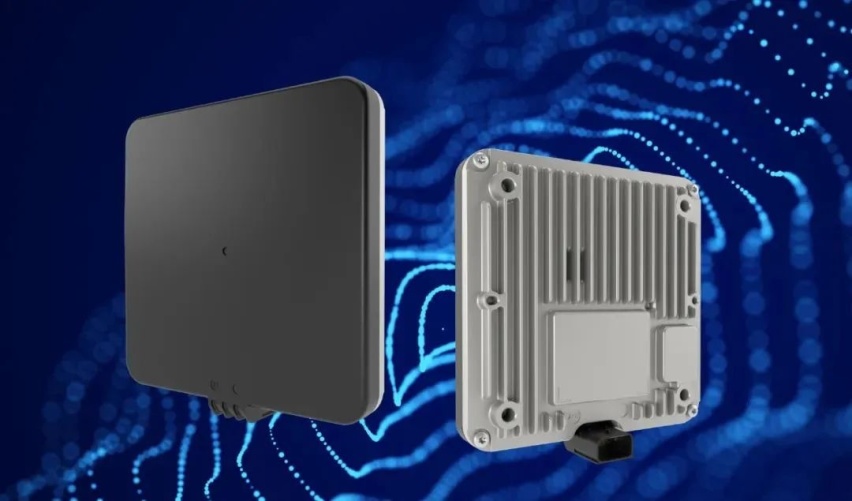

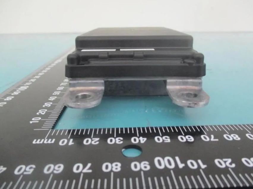

福瑞泰克已经实现量产的4D成像雷达——FVR40

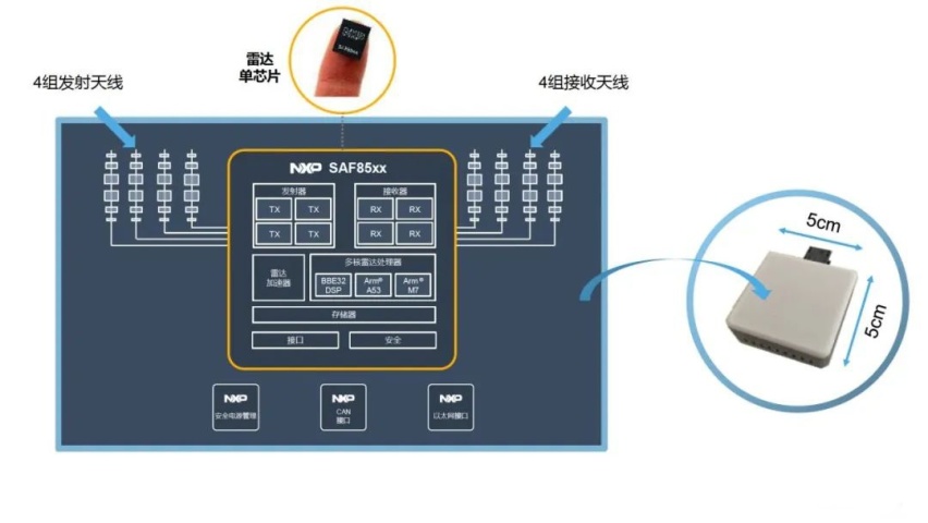

Torsten Lehmann表示,恩智浦针在高端成像雷达采用的是芯片组方案,在成像雷达系统中会包括处理器和2-4片MMIC芯片、电源管理芯片、CAN总线接口和以太网接口。通常需要配备尽可能多的天线,能够实现非常高的性能,接近于激光雷达的分辨率。
恩智浦针对4D成像毫米波雷达主要包括第二代CMOS射频芯片TEF82系列和后端信号处理芯片S32R45系列和S32R41系列。

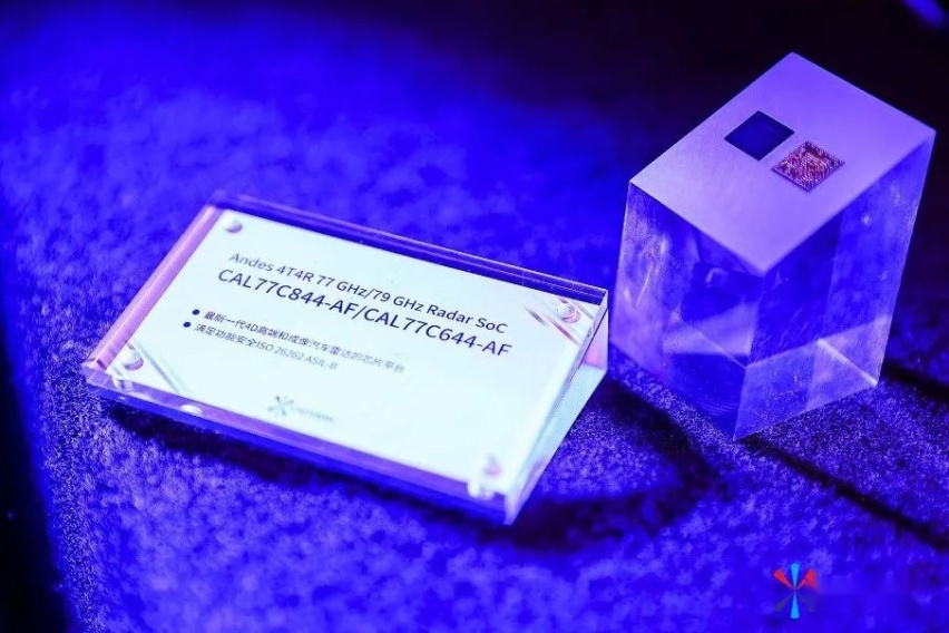

而刘洪泉介绍,加特兰是将射频天线和处理器集成在一个SoC芯片里,而市面上现在做这种芯片的只有加特兰和TI,其他的公司包括恩智浦、英飞凌,产品解决方案都是把射频天线和数字处理部分分开的。
加特兰的4D成像雷达芯片叫做Andes,是采用22nm制程的4发4收SoC芯片,包含多核CPU、DSP与RSP,拥有超强的算力,灵活的架构,可满足不同使用场景与波形需求,并能简化开发过程,适应日益增长的安全需求。
由于加特兰的产品不需要在收发芯片之外另加处理器,可支持多颗SoC芯片直接级联,因此用的芯片更少,软件设计与运行更为简化,还支持分布式信号处理,所以在灵活性、计算能力上都有优势。

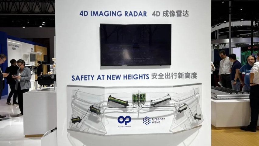

据彼欧集团智能外饰系统事业部高级技术总监Mathieu Bancelin介绍,彼欧和Greenerwave的4D成像雷达使用大型芯片制造商的现成雷达芯片组,结合分置于保险杠上的可扩展巨型波束成形天线,将保险杠变成一个大孔径雷达,并通过智能算法和软件,以减少对处理能力的需求。
这项技术在大视场(>180°)上呈现出出色的成像性能(分辨率<0.5°),能用一颗4D成像雷达取代前保险杠上的3颗雷达(前向雷达+2颗角雷达),从而简化了平台的电子集成度。智能算法也可以帮助整个系统用可观的处理能力和低电力消耗实现多雷达模式。这个产品预计将于2026年底或2027年初投放市场。

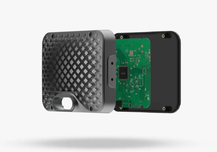

集成芯片方案是将多发多收天线集成在一颗ASIC芯片里,能以市场上每通道最低的成本实现了最先进的射频性能,提高分辨率。由于集成度更高,这种方案可大幅缩小体积,降低产品功耗,数据处理更加高效,很可能是未来的主要发展方向。
不过,集成芯片方案的实现难度也要比级联方案高出许多,比如在极小密闭空间里布置更多天线,克服天线之间的互相干扰问题,另外,ASIC是不能对功能做大幅度调整的。
Torsten Lehmann强调,通过设计和封装技术的创新,实现单芯片方案不仅在性能上得到了增强,还可实现更小体积、更低功耗、更低成本,也将反过来促进其进一步的落地。
主要挑战在于,如何在极小的密闭空间里布置多天线、克服天线之间的互相干扰问题、解决降低功耗、散热问题和提升信噪比,而且芯片方案对技术要求更高,承载方案ASIC芯片流片后就不能对功能做大幅度调整。总的来说,目前集成芯片技术尚未完全成熟,成本较高。
根据Vehicle数据,现阶段集成芯片方案的4D毫米波雷达单价约为300-400美元,级联方案则为150-200美元。
此类方案最典型的代表是Arbe公司开发的4D毫米波雷达芯片,集成了48个发射器和接收器,拥有超过2300个虚拟信道。国内威孚高科、经纬恒润均基于Arbe芯片进行产品开发,探测距离达350m,并可实现方位向1°和俯仰向1.5°的真实孔径分辨率。
