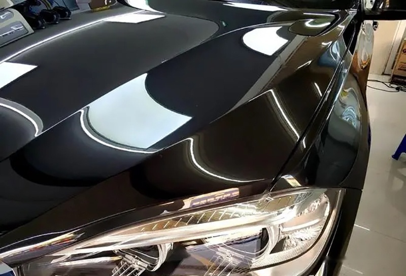

第一步:看漆面
在没有专业工具下,我们如何去看汽车的漆面呢?站在车辆左前45°角距车2米处对左侧车体覆盖件进行观察,由远到近,先站后半蹲,从下到上,视线与腰线平行,看车身线条腰线是否顺畅,各部件缝隙是否均匀,油漆面有没有色差。车门、翼子板是否变形,是否有明显修复痕迹,有无色差,轮胎位置及倾斜角度。如果发现哪里有异常则重点检查。

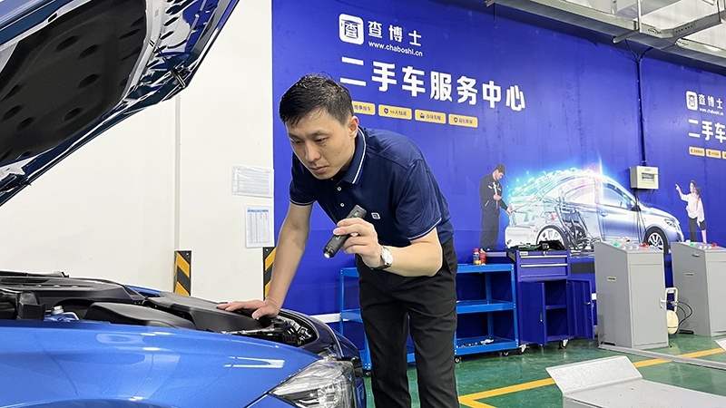

第二步:发动机机舱
检查发动机部分目的在于检验是否有大的事故碰撞,从而影响车辆自身安全或者产生的各项故障等。
检持的项目有机盖连接螺丝、龙门架、发动机基座螺丝,看看这些螺丝是否有拆过的痕迹,因为正常美丽的情况下这些螺丝不会动。如果它们不是原来的模样,那么存在出过大事故的可能。

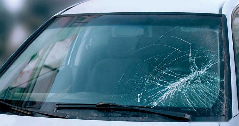

第四步:汽车玻璃亮点
检查玻璃日期前,我们先要看下车辆铭牌。
车辆铭牌是标明车辆基本特征的标牌,主要包括厂牌、型号、发动机功率、总质量、载质量或载客人数、出厂编号、出厂日期及厂名等。
怎么找车辆名牌呢?车辆的铭牌位置在车辆副驾驶的门框下方,或者是在车辆发动机舱内防火墙上,也有在发动机舱内保险盒或者其它位置上的。车辆铭牌通过打开副驾驶侧的车门,或者打开车辆引擎盖很容易找到,车辆铭牌可以称为车辆的身份证,不会在特别隐蔽的位置,查看还是很方便的。假如一辆车的生产日期是在2019年9月份,那么他所生产的配件是在9月份之前,不可能在10月份或者11月份,一般汽车的所有配件日期编码都是一致的,下面查博士通过4个步骤,教大家轻松查看汽车玻璃的生产日期。
汽车玻璃查看生产日期的方法如下:
1、车窗玻璃的左下方或右下方会有一块编码,倒数第一排有一个数字和几个黑点,这些字符代表的就是玻璃的生产日期。
2、编码上的数字代表生产年份,黑点代表玻璃的生产月份。
3、玻璃的生产年份应结合汽车的出厂日期来看:例如编码倒数第一排的数字为8,而汽车出厂日期在2007年或2008年,则可推算出玻璃的生产年份为2008年。
4、玻璃的生产月份应结合黑点位置来看:黑点在数字前面,那么就用7减去黑点个数;黑点在数字后面,那么就用13减去黑点个数,最终得到的即为玻璃的生产月份。
每块玻璃的生产日期都需要检查一下,如果你发现玻璃码日期晚于汽车生产日期,或者玻璃码不一致,这个时候需要检查一下这辆车是否因为撞击、事故或者其他原因更换过玻璃。
