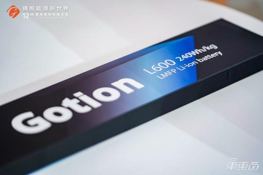

启晨L600磷酸铁锂电芯的质量能量密度为240Wh/kg,体积能量密度为525Wh/L,可在常温环境下循环4000圈,而在高温环境下也能循环1800圈,实现了18分钟快充,并通过了所有的安全测试。
启晨L600电芯

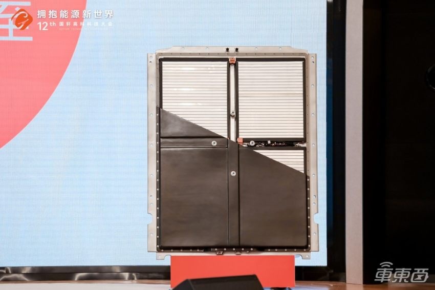

启晨电池包采用了三明治结构的双面液冷技术和极简的设计思路,使得电池包的结构件数量降低45%,重量降低32%,电池包的线束长度从原来的303米缩短至80米,只有此前的26%。不过,电池组的体积成组效率却达到了76%,pack能量密度达到了190Wh/kg,超越了目前市场上的三元电池能量密度。
启晨L600电池包
