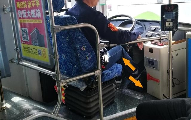

但现实中很少有司机能按规定操作,都是以比较高的速度进站,这时候想要在较短的距离内停稳就需要更大的制动力。这种情况下想要尽量平稳制动就应该先轻踩刹车然后逐渐增加制动力。但气刹很不容易控制,刹车踏板稍微踩多点制动力就会大幅度增加,很难像油刹那样平稳控制。而点刹就可以让刹车尽量平稳。
进站踩第一脚刹车的时候司机并不会用很大的力,而是轻轻点一下,这样乘客不会感觉到太颠,而且也会下意识地扶好站稳。然后司机会松开刹车,此时车轮上的制动力会下降但不会完全消失。因为刹车分泵需要把活塞里的空气排出去才能使制动力彻底消失。所以松开刹车的间隙乘客身体前倾的姿态会有所缓解,同时制动力又不会完全消失,乘客感觉会更平稳。
然后司机会踩下第二脚刹车,踩第二脚刹车的时候司机会以第一脚刹车的制动力为参考适当增加踩刹车的力度,由于两脚刹车间隔时间极短,所以踩第二脚刹车的时候车轮上的制动力并没有完全消失,因此第二脚刹车即使更重,突兀感却不会特别强烈,自然也不会让乘客感觉到特别不舒服。
而且在点刹的过程中司机一直都在根据车辆的减速状况控制着每一脚点刹的力度,最终公交车就会以更平稳的过程和姿态完成进站停车。
