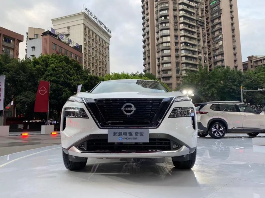

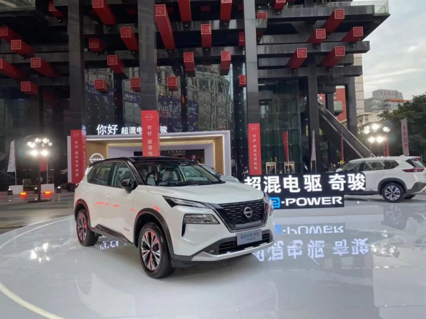

之前有想到超混电驱奇骏会定一个惊喜价,但没想到会这么狠。
两款四驱车型,售价分别为18.99万和19.99万。何止油电同价,顺手带出了四驱与两驱同价。

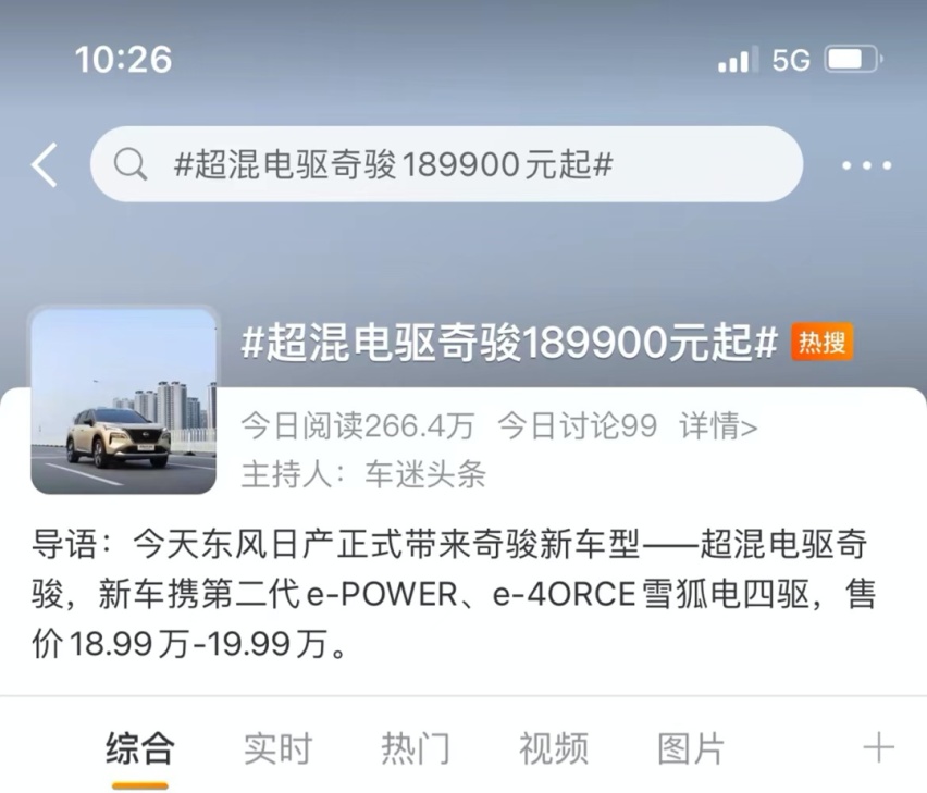

价格绝对是票房的保证。果不其然,价格发布后不到1小时,超混电驱奇骏直接冲上热搜,票友评论大致都向着喜大普奔而去。
此价格让谁最受伤,HEV混动大户丰田荣放啦。公平说,对绝大多数没有私桩、充电不方便的家庭而言,荣放双擎的确是不错的选择,但价格太傲娇,两驱超过22万,四驱起步24万,单四驱比超混电驱奇骏贵5-6万。

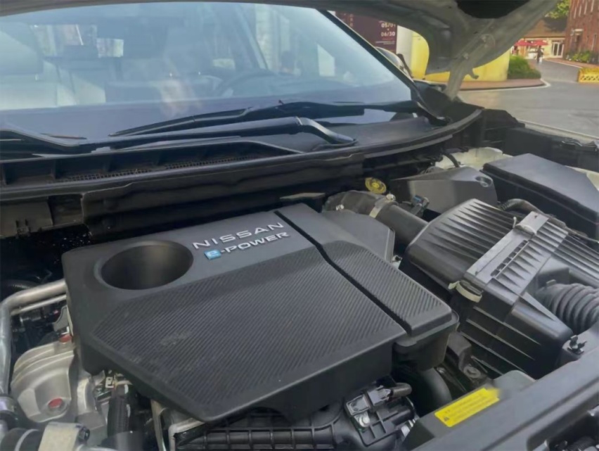

可能有朋友会问,同属不插电的混动,奇骏为啥要加个“超混四驱”前缀。关于奇骏e-POWER混动系统的原理,笔者之前在《详评奇骏e-POWER:对比理想增程与丰田油混,有何不同?》文章中作过详解(有兴趣的朋友可以搜索查阅)。这里简单提一句,奇骏的e-POWER混动系统中,发动机只负责充电,驱动则100%交给电机,车辆行驶品质向纯电靠拢,称其为“超混四驱”,没毛病。

动力肯定是一台车的硬指标。荣放双擎和奇骏e-POWER一样,都选择了分别在前后轴布局双电机的电控四驱方案,不同的是,2.5L荣放双擎双电机综合最大马力222匹,相当于2.0T发动机的水平;奇骏e-POWER的综合最大马力为340匹,大概是3.0T发动机的水平,放在燃油车中,这就是中端和高端的区别。
动力策略方面,两车也有很大不同。因为电机可瞬间释放最大扭矩的特性,就算荣放双擎的马力偏小,理论上也可以实现积极的动力响应,但丰田的工程师却并没有这么做,他们依然将荣放双擎的动力输出设置得较弱,就跟自吸发动机+CVT组合的燃油版一样,平顺有余,但开起来就是肉。
奇骏e-POWER的动力响应则积极多了,因为采用闪充闪放的功率型动力电池(充放电功率是普通动力电池的15倍),动力即踩即有,初段提速虽不像纯电那么直接,但能让你体验到畅快感,再加上更大的综合马力,顶到120km/h的速度后再加速,动力同样持续跟进。
参考两个数据,奇骏e-POWER零百加速6秒级,荣放双擎零百加速9秒级。放以前很正常,家用SUV都这个水准,但现在有了奇骏e-POWER,还能视而不见?
两车在NVH体验上的差距明显。在需要较强的动力时,荣放双擎的发动机会有明显嘶吼声。奇骏e-POWER由电机驱动,担负充电职责的发动机起机频次很低,转速一直保持在1600-2000转之间,带来的好处就是,任何工况下,这辆车都能保持较出色的静谧性。

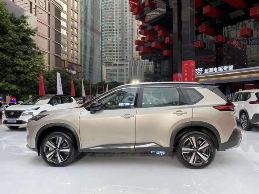

奇骏e-POWER入门18.99万,这个价格对应到荣放只能买2.0L两驱燃油版。一个电混四驱,一个燃油两驱,这差距你就说大不大。
对应到配置,18.99万的奇骏e-POWER不是来陪跑的,标配L2级智能驾驶系统和智能车机系统,基础安全配置很齐全,其舒适性配置对比19.99万的顶配,也只少了一些提升性配置,比如轮胎为18寸(少了1寸),少了感应电动后备箱、HUD、手机无线充电、前排座椅加热,整体配置足以满足绝大多数用户的主力需求。
再来看各自的顶配,二者配置都比较丰富,都提供前碰撞预警、主动刹车、并线辅助等安全配置;电动全景天窗、感应式电动后备箱、前排电动座椅、加热等舒享配置,都带智能车机和L2级智能驾驶辅助。
但具体到配置细项,奇骏e-POWER更占优:智驾方面多了交通标识识别、疲劳驾驶提醒、后方碰撞预警、移动物体预警、内置行车记录仪等配置;舒适性方面,则多了主动降噪、大灯延时关闭、车内氛围灯、前排双层夹胶玻璃、后排独立空调等。还有,用过丰田车机的人都知道,它跟道具差不多,实际使用跟日产车机差距可不是一点点。
