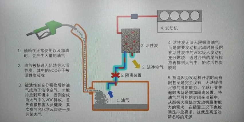

通常,油箱在正常使用以及加油时,会产生大量的油气,油气被畅通无阻地导入充满活性炭的碳罐中,被活性炭充分吸收后的油气成为了清洁空气,才能排放到环境中,否则会成为大气中的VOC排放,不仅可能直接损害人员健康,更会参与光化学反应进一步污染大气。
在传统燃油车时代,活性炭无法无限吸收油气,但发动机通过持续工作将附在活性炭中的VOC吸入发动机充分燃烧,将合格的尾气排放在排到大气中,俗称活性炭脱附。
而插电式混合动力驱动的新能源汽车,虽然有纯电驱动,但并没有放弃使用燃油驱动,但由于发动机的开启时间有限甚至完全没有,无法提供足够的脱附能力。

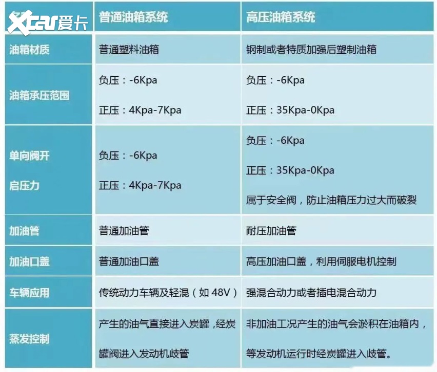

目前,全球行业普遍的做法就是给油箱增加隔离装置,将油气尽可能的封闭在油箱中,从而极大地降低对发动机脱附能力的需求,在插混工况下也能满足排放要求。这也是高压油箱的由来。

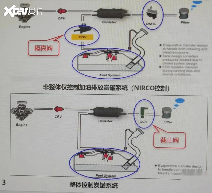

汽车商业评论了解到,虽然在国6排放法规的实现技术路线上,并没有明文规定采取何种技术路线,但是在实际达标测试中,对采用整体控制碳罐系统(低压或常压油箱+截止阀方案)和非整体仅控制加油排放碳罐系统(高压油箱+FTIV阀方案)有不同的测试流程和正式蒸发排放测试(48H)。
其中,采用整体控制碳罐系统(低压或常压油箱+截止阀方案)即比亚迪所采取的方案测试时,预处理最后阶段有一段高温行驶,其中油箱要求必须满电状态(这个要求是关键),这样整个过程发动机没机会起动,碳罐则无机会进行脱附吸在上面的燃油蒸汽。这样到了测试阶段,通常都会蒸发超标。
由于第一种方案难以达标,所以目前行业除了比亚迪都采用第二种方案。
“高压油箱,要求在电量平衡模式下行驶,发动机可经常启动,碳罐正常脱附,与燃油车要求一致。进入到蒸发测试阶段,可顺利通过。”一位车企从事动力研发的专家告诉汽车商业评论,“从国家排放法规解读来看,要通过蒸发排放试验,用高压油箱是唯一的技术方案。”
